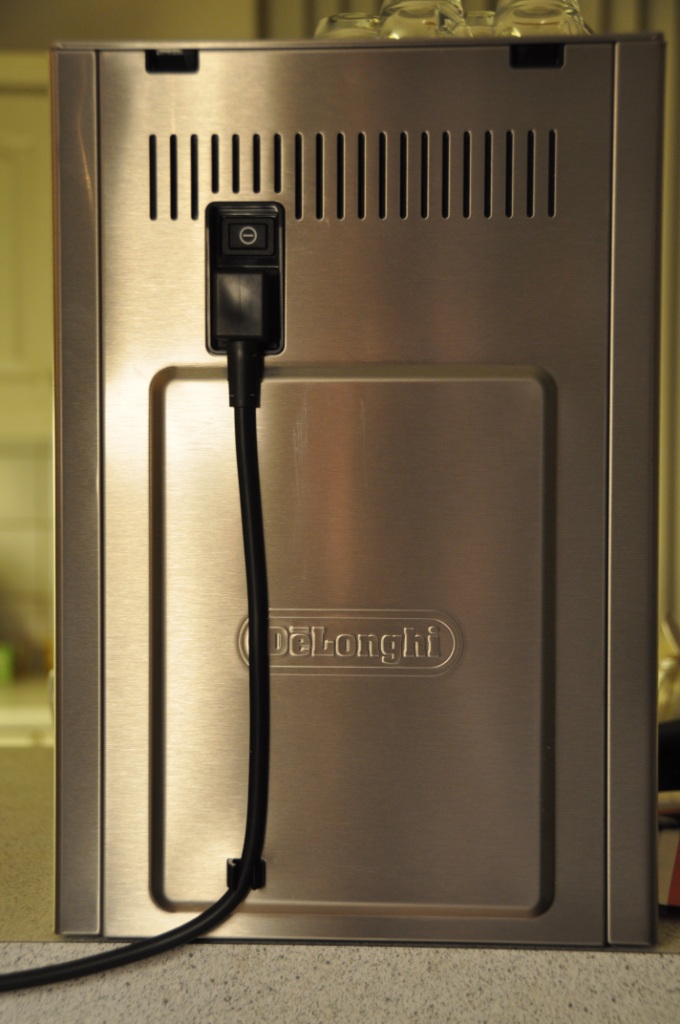

Der 26.455 Prima Donna is wezenlich anders den er hat keine schrauben in dem ruckwand. Ich brauche nur den trick wie das ruckwand zu entfernen.

Ich habe ein foto von der Ruckwand gemacht; leider kein schrauben!

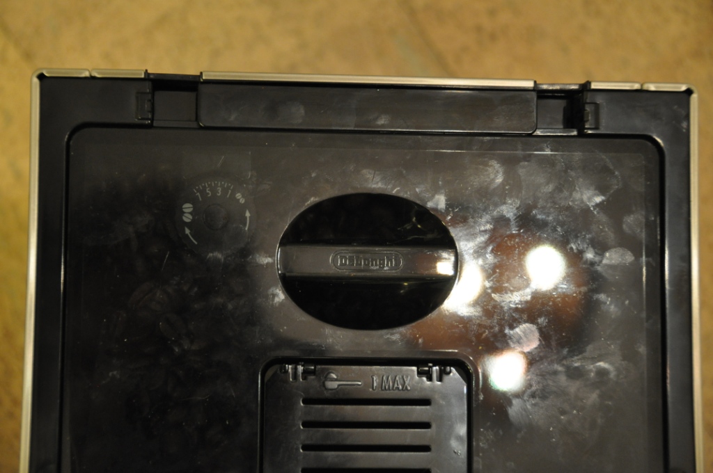

Hier ist noch ein foto von der unterseite und von oben (Bohnendeckel entfernt).
Kann man die Rückwand nicht einfach hochschieben?Man kann im Leben nicht alles reparieren.

auf dem Foto Nr. 3 (Maschine von oben) sieht man zwei Aussparungen mit jeweils einer Klinke. Geht's da vielleicht weiter, wenn man die zur Seite drückt?

Ik habe mal probiert om die ruckwand hoch zu schieben und habe auch probiert die aussparungen, wo dass bonendeckel montiert werde, ein zu drucken. Aber ohne gluck.
Vielleicht muss man zuerst die Seitenwände entfernen? Schieb mal an denen rum.Gruß Stefan
auf dem Foto Nr. 3 (Maschine von oben) sieht man zwei Aussparungen mit jeweils einer Klinke,
die blende muss man heraus nehmen also mit einem Messer darunter fahren und heraus hebeln. -
das Gerät öffen.
Zwischen den Aussparungen für den Bohnendeckel ist eine Plasticblende wo nach oben augehebelt werden muß.
Darunter sind 2 Schrauben und die Rückwand nach oben herausschieben.

Der hier beschriebene Weg sieht einfach aus, aber ich bekomme nicht mal den Bohnendeckel ab , ich habe die Anleitung bebildert schon gefunden, auch kann ich die Blende hochhebeln und die
2 Schrauben darunter erkennen, aber der Deckel muss trotzdem ab. wie soll ich was auseinanderdrücken , ich sehe die 2 Federn und dann?
okey, habe gefunden das man mit den 2 überstehenden Nasen die Federn zusammendrücken kann, dann geht der Deckel raus
