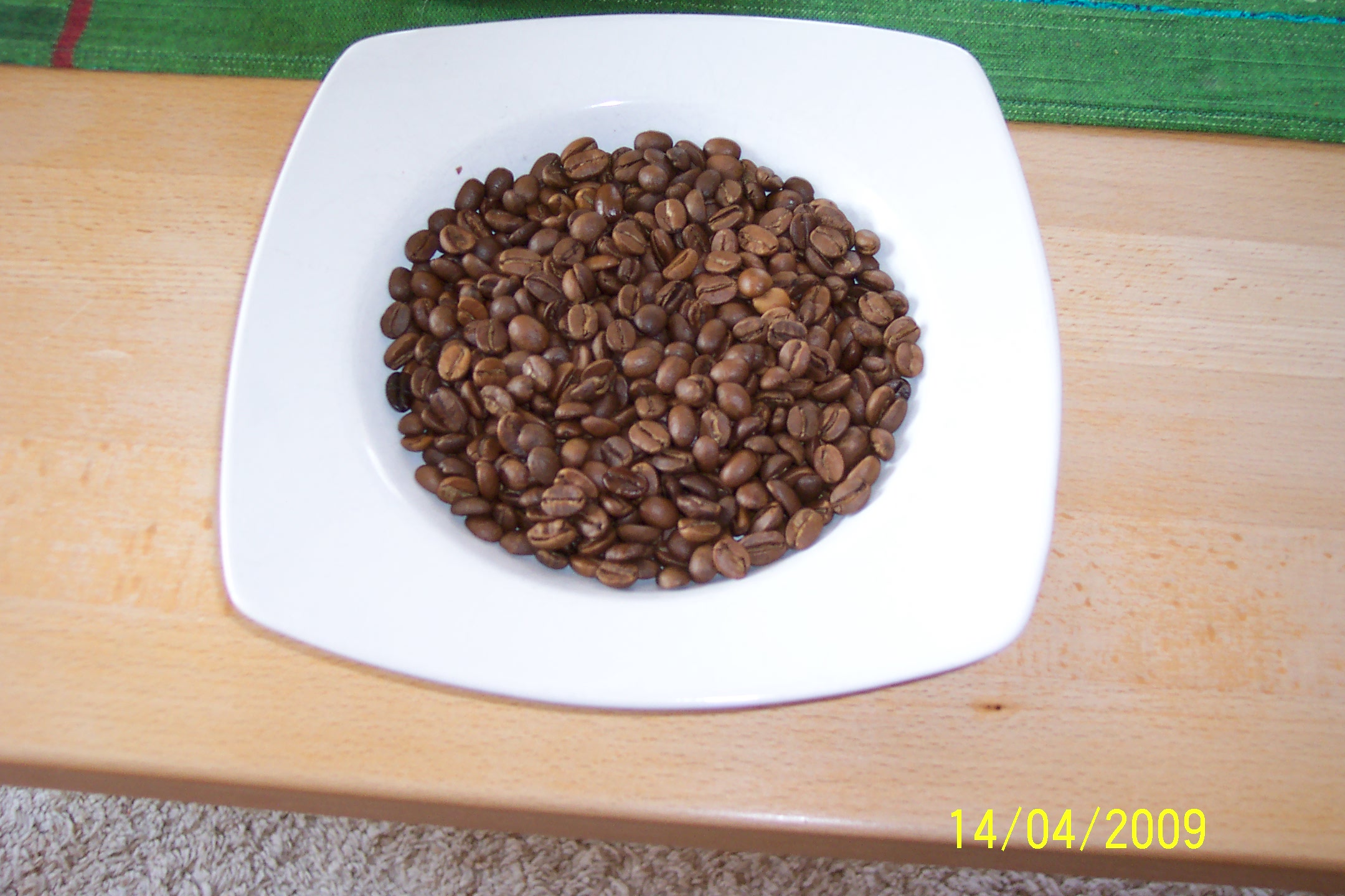

      Mein erster selbstgerösteter Kaffee ! :1f642:
      Leider etwas zu dunkel geworden, Röstbild leider auch etwas unregelmäßig..... :1f615:
      1. Äthiopien Harrar Longberry
      Röstbild Gene : 230°C
      Röstdauer : ca. 23 min
      Röstvorgang manuell abgebrochen. Abkühlen der Bohnen im Sieb. ( Auch hier rösten die Bohnen aufgrund der von ihnen aufgetankten Rösthitze noch ein klein wenig weiter, aber bei weitem nicht so intensiv wie bei der Kühlung in der Rösttrommel.)
      Menge: 150 g
      [img]http://up.picr.de/2116290.jpg[/img]

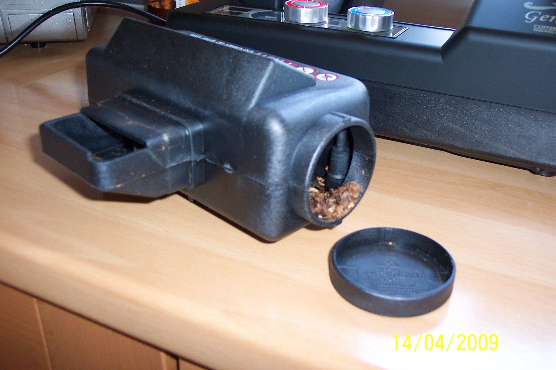

      Praktisch beim Gene ist sein Auffangbehälter zum Auffangen der Silberhäutchen! ( jede Menge schon bei 150 g Rohbohnen !)
      Er arbeitet relativ leise und ist auch ohne Dunstabzughaube völlig wohnungstauglich !

    • Hallo Jutta,
      herzlichen Glückwunsch zur ersten selbst gerösteten Charge! Für mich sieht das nocht nicht zu dunkel aus. Bezüglich homogenes Röstbild: Probiere es mit weniger als 150g Bohnen, evtl. nur 100g Bohnen. Bei einigen Röstern fördert das ein homogeneres Röstbild (nur gelesen, nie selber probiert, mangels Röster).

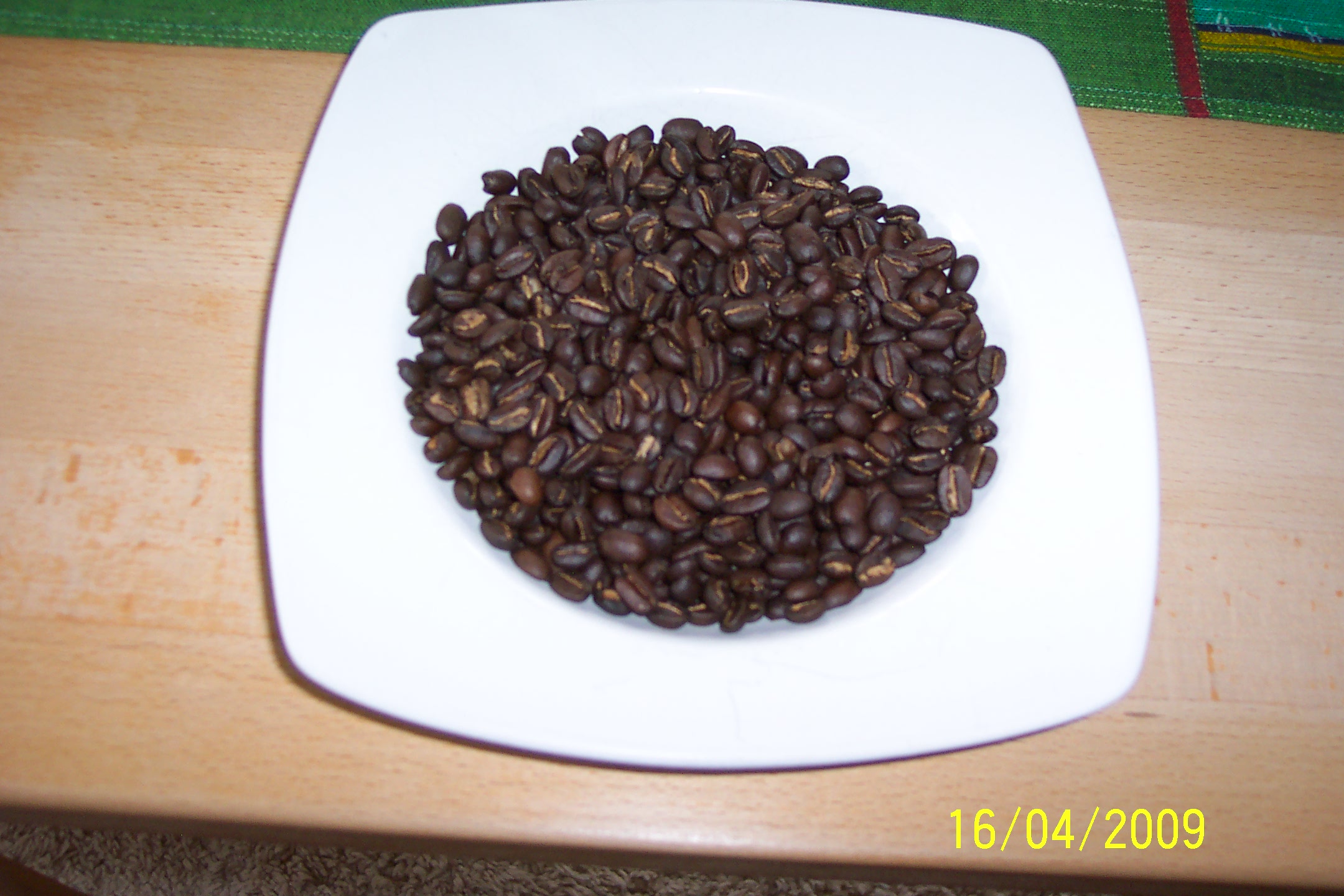

    • So, nächster Versuch.....
      2.Indien Monsooned Malabar
      Röstbild Gene: Temp.230°C
      Röstdauer : 16 min
      Menge : 100 g
      Röstvorgang wieder manuell abgebrochen, Abkühlen der Bohnen im Sieb. Deutlich weniger bzw. kaum Silberhäutchen im Auffangbehälter :denk:
      So, für heute reichts ! Beide Sorten dürfen jetzt noch "ausgasen" und kommen morgen in einen luftdichten Vorratsbehälter ! :thump:

    • Die 2. Röstung sieht sehr vielversprechend aus. Wann hast Du die Röstung abgebrochen? Nach dem 1. oder 2. Crack?
      Ich weiß allerdings nicht, ob ich die Bohnen schon morgen luftdicht verpacken würde, gerade der Monsooned Malabar gast noch lange nach der Röstung aus. Ohne Ventil im Beutel wird sich dieser sicherlich gut aufblasen, aber Versuch macht klug, ausprobieren kann man alles.

    • So, heute 3. Versuch.....
      3. Äthiopien Yirgacheffe
      Röstbild Gene : Temp. 235°C
      Röstdauer : 19 min
      Menge : 125 g
      Röstvorgang manuell abgebrochen ( war mit dem Entleeren nicht schnell genug, Bohnen sind noch ein Stückchen "nachgeröstet" ) Abkühlen im Sieb ( dabei fleißig mit dem Holzlöffel umgerührt )
      Der 1.Crack war diesmal laut und deutlich zu hören ! :thump:

    • Sieht mal trinkbar aus !
      Das Ziel sollte in Zukunft darin bestehen die Nut frei von Häutchen zu bekommen.
      Das mußt du probieren - wie ?...
      In der Regel ein Röstprofil bei dem du länger im letzten Stadium rösten kanst.
      Das heißt bei mir - vorm u. beim 1Crack Temperatur wegnehmen und hinauszögern sollange es geht.
      Ich versuche auch eine nicht zu steile Temp.-Kurve zu bekommen - u. brauche 20-28min.
