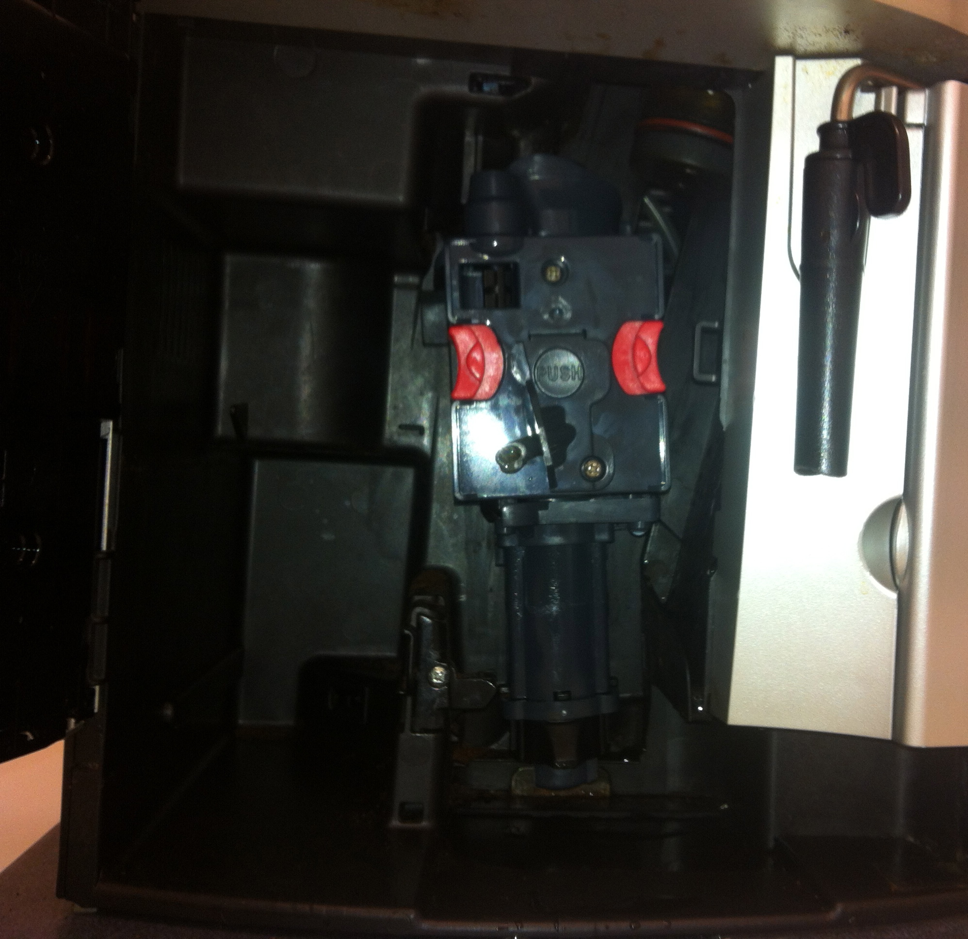

  • Hallo Michael,
    den Haken kann ich nicht finden. Die Brüheinheit ist voll ausgefahren und durch Drücken der roten Tasten bekomme
    ich sie überhaupt nicht raus.
    Ich kann ein Bild machen, von dem was kaputt ging - nachdem ich die Brühgruppe
    entfernt bekomme hmm.
    Über ein Bild wegen des Hakens wäre ich Dir sehr dankbar! So habe ich keine Chance.

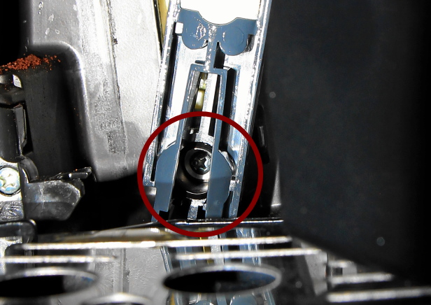

  • Hallo Gerd,
    ich hatte dieses Problem auch schon einmal.
    Ich löste damals die Kreuzschlitzschraube ganz unten, (Bild) somit wurde der Druck genommen und die Brühgruppe fuhr wieder herunter.

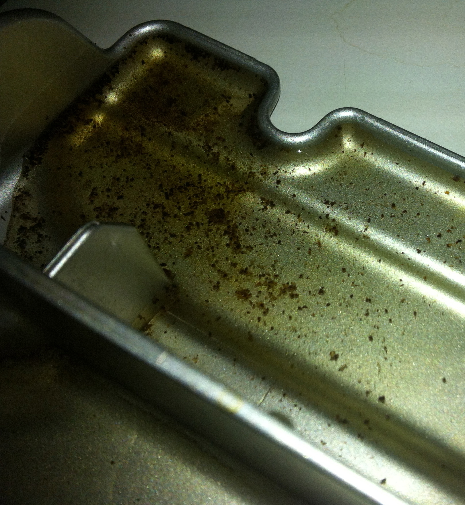

  • Hallo Gerd,
    falls Du die Brühgruppe wieder zum "Laufen" bzw. entnehmen kannst, dann schaue auch gleich nach der Ursache des Problems.
    Es könnte zum einen ein Defekt des oberen Microschalters oder Rost am Blech des oberen Brühkolben vorliegen.
    Nachtrag: bei mir war es Rost am Blech, die Kunststoffnase des oberen Brühkolben erreichte den Schalter nicht mehr. Somit fährt sich die Brühgruppe fest.
    Gruß Peter

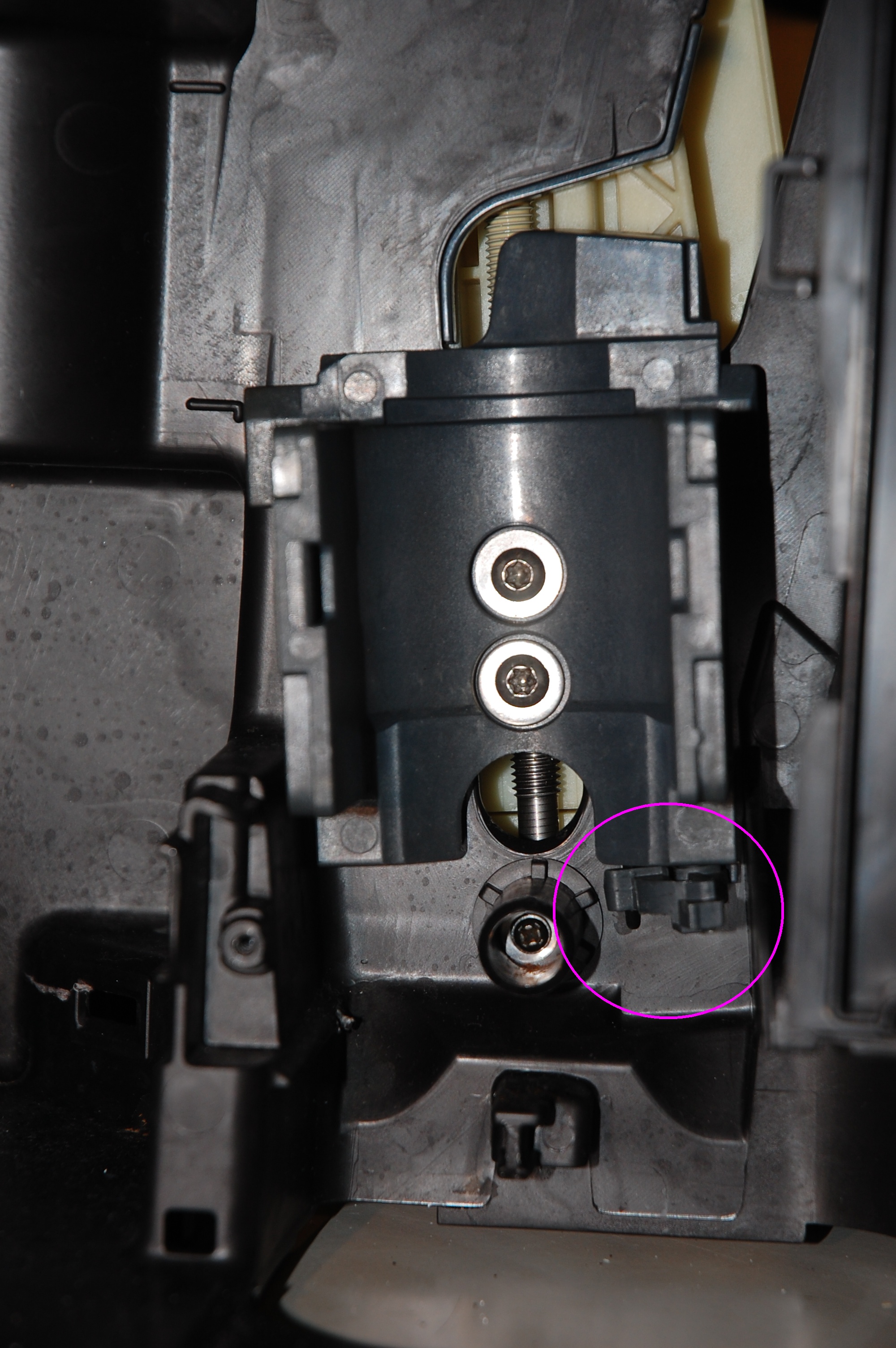

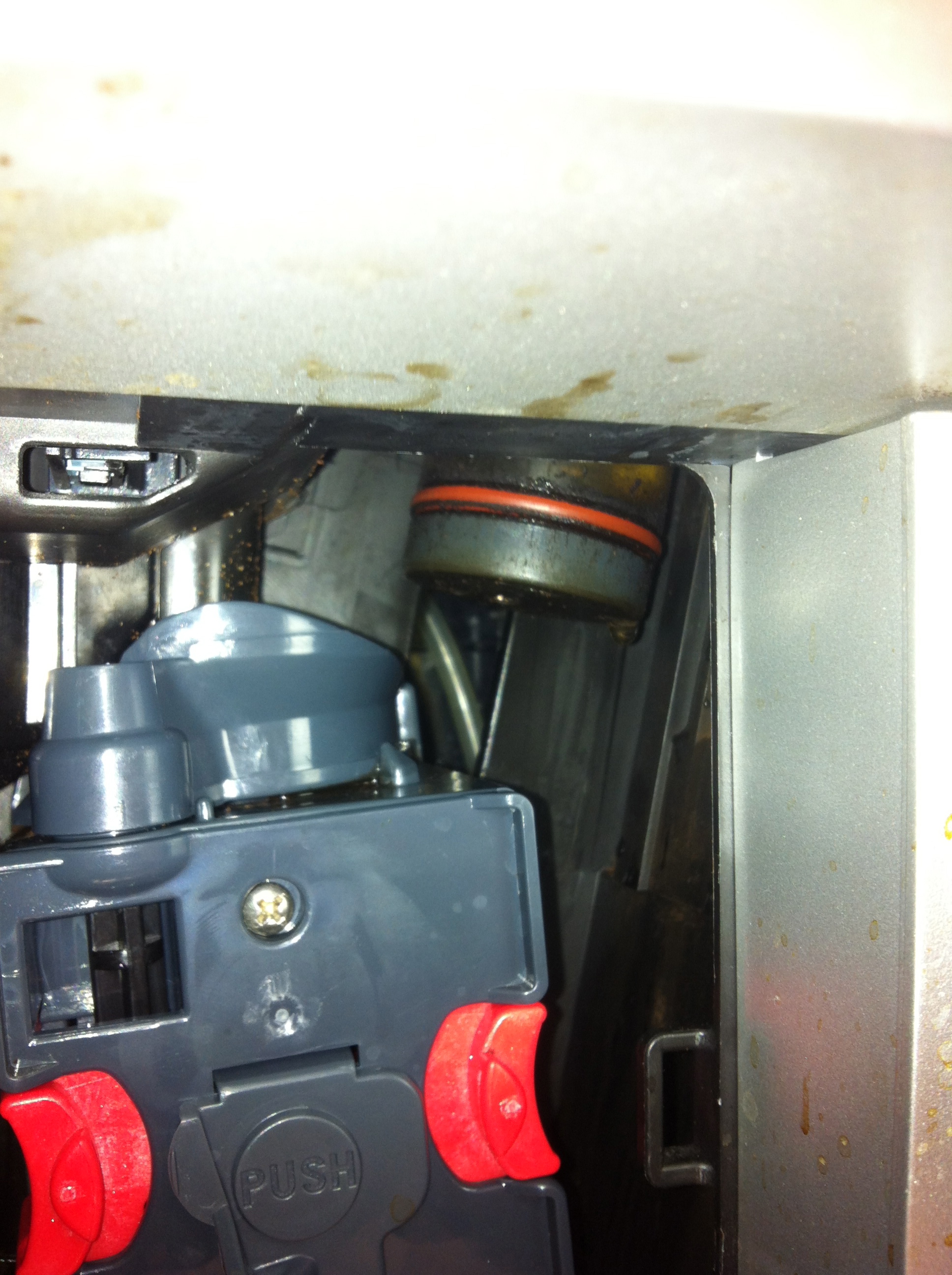

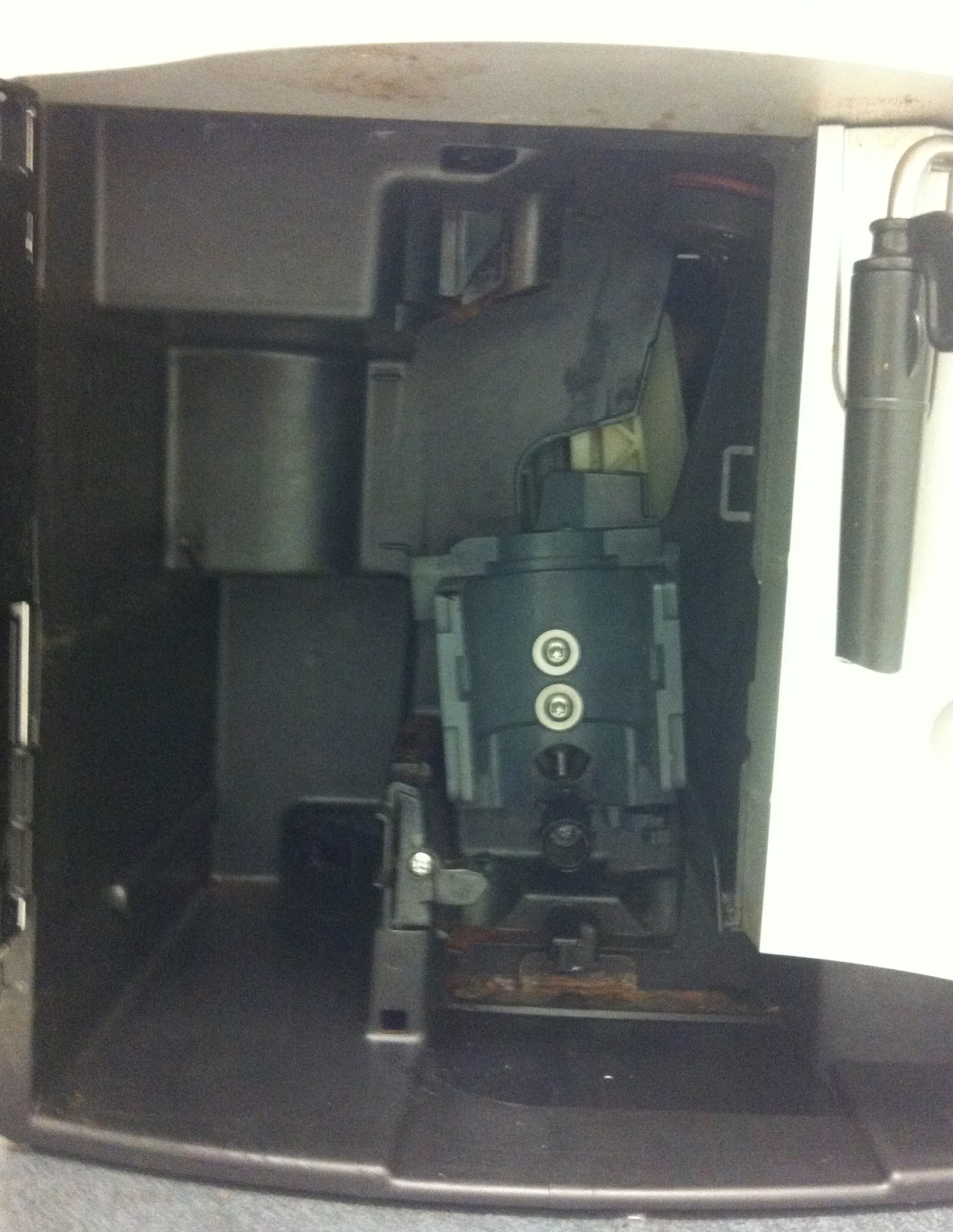

  • Hallo Peter,
    die Schraube zu lösen hat bei mir nichts gebracht, bei mir hat es alles "zusammen gehauen".
    Mit Michael´s Tipp habe ich die Brüheinheit ganz locker entnehmen können :nicken:

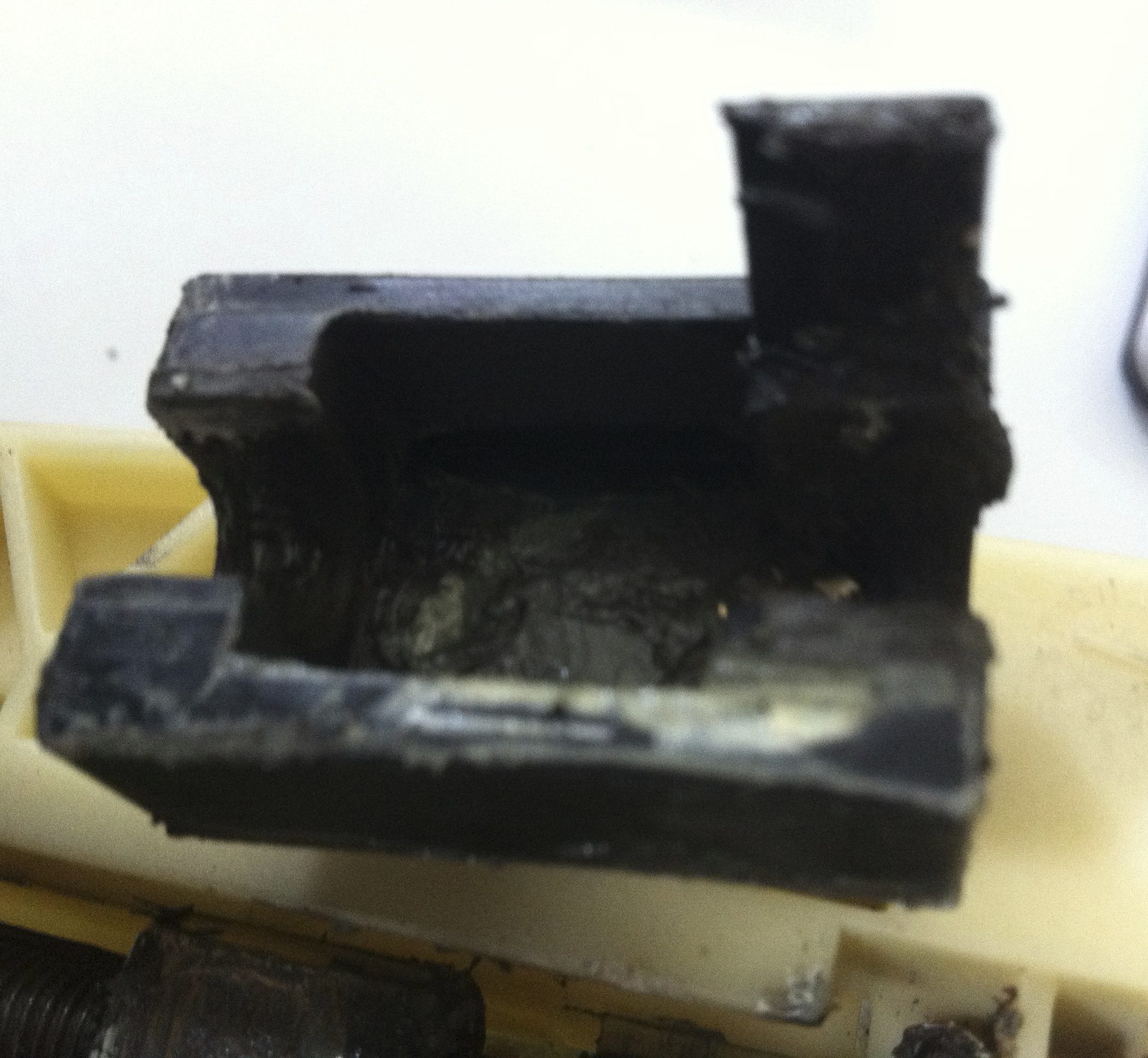

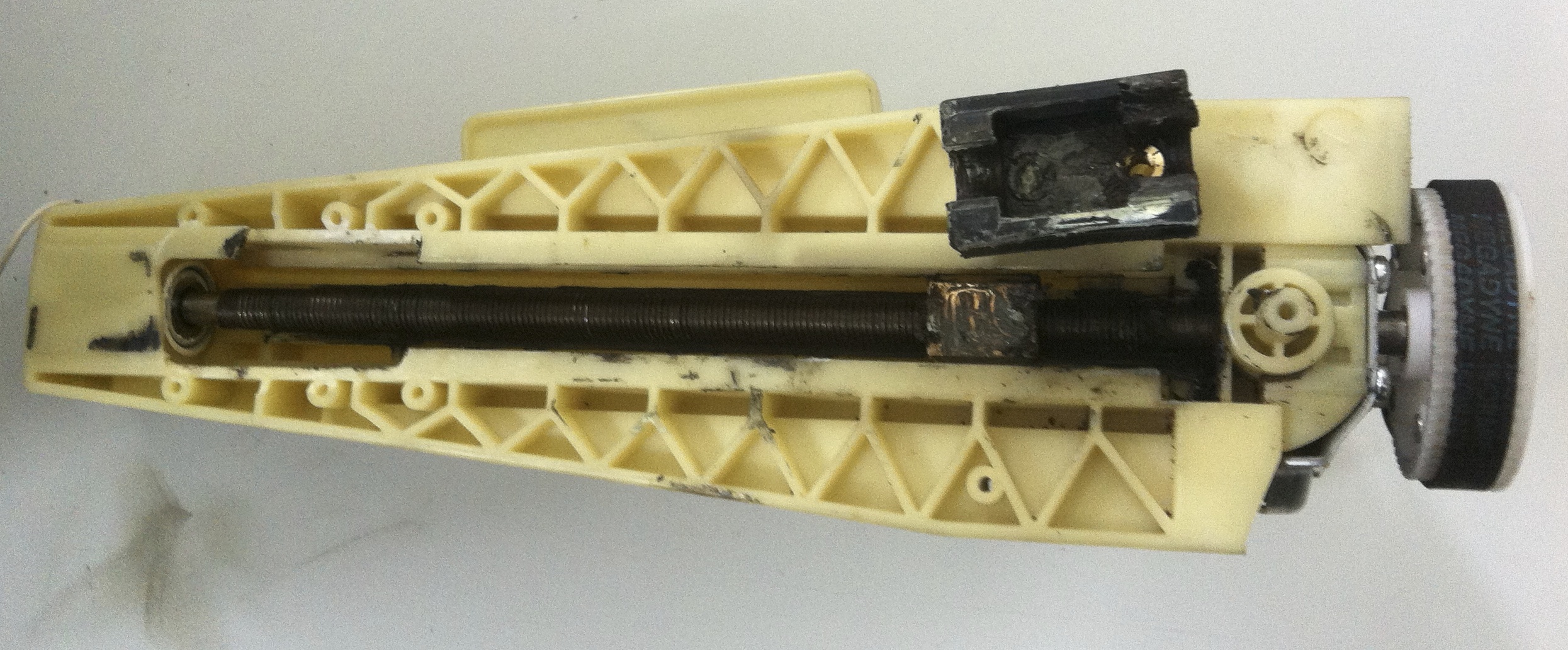

    Da hat es das schwarze Kunstoffteil welches auf dem Messingblock sitzt zerbröselt und auch die Führung vom weissen Kunststoff.
    Habt Ihr noch einen Tipp wie ich die Ursache rausfinden könnte? Ist so was schon Mal passiert und warum?
    Komischerweise hat es vor! dem Problem auch ein bisschen vom oberen Brühkolben getropft in letzter Zeit. War nicht wirklich dramatisch
    aber unter der Brüheinheit hat sich (nach dem der Trester voll war) Wasser gebildet.
    Ich habe nun den kompletten Antrieb bestellt und hoffe dass da das schwarze Kunststoffteil dabei ist. Denn der Schlitten ist ja wieder extra.
    Ach ja, Bilder hänge ich auch an. Sorry, habe gesehen, dass die nicht so scharf sind aber man erkennt das Problem ...

  • Sportydude73 schrieb:
    Ist das egal, wenn die vertauscht wären?
    Muss man das ganze wieder justieren
    2 x nein.
    Wenn Du die Schraube vom Antrieb gelöst hast, verkantet sich das abgebrochene Teil in der Chassisführung wenn es von oben herunter fährt.
