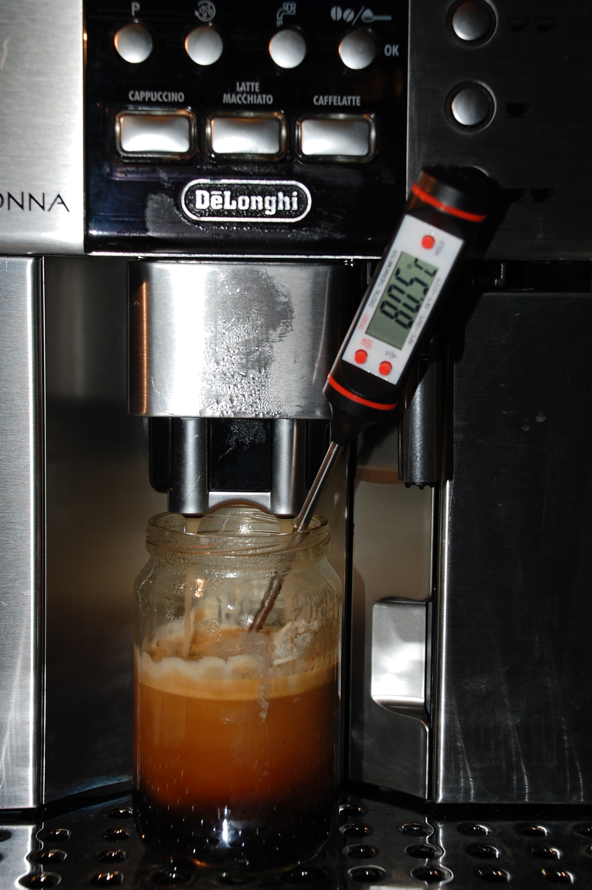

Hier meine Messergebnisse nach der Anleitung:
1. Heizung/Thermoblock: in der Anleitung stand das bei angeschlossenen Leitung kam ich auf einen Wert von 83,7 Ohm. Jedoch bei abgeklemmten war der Wert unendlich, dass heißt meiner Meinung nach, das dies eigentlich defekt sein sollte (oder?), heizen tut sie aber trotzdem. Wie heiß muss soll die Spirale werden?
2. Die 2 Thermosicherungen sind in Ordnung.
3. Thermosensor hatte 8 kOhm bei aber ca 50-55°C.
4. Dampfheizung: 55 Ohm
5. Antriebsmotor: 219 Ohm
6. Wasserpumpe: 5,33 MOhm
7. 2 Dampfheizung-Thermostate/Thermosicherungen: hab ich nicht verstanden. Was heißt Grün: 170°C und Gelb: 318°C. Was soll ich da genau machen???
8. Thermosensor Dapfheizung: 59kOhm bei ca. 45°C, sollte nach Anleitung aber eig ok sein oder?
Sonst kann ich nur sagen, das die Cappuccinotemperatur bei ca. 70-75°C liegt. Kaffeetemperatur (gemessen dierekt am Auslauf) liegt bei 60-65°C. Wassertemperatur (gemessen am Auslauf für Wasser) liegt bei 90-92°C.
So das ist erstmal alles was ich sagen kann. Ich hoffe ihr könnt damit etwas anfangen. Bei Fragen immer ran:)
