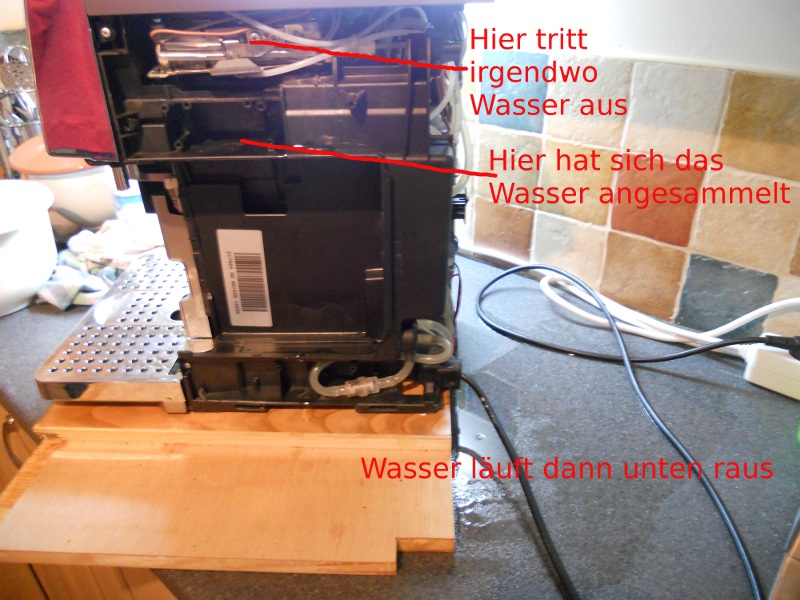

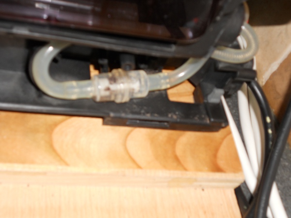

  • Habe mich scheinbar zu früh gefreut :pein: , nachdem ich jetzt eine Entkalkung durchgeführt habe, tritt wieder vestärkt Wasser aus, irgendwo im oberen Bereich, scheinbar aber nicht an dem Schlauchanschluß, habe das Wasser laufen sehen konnte die Aistrittsstelle aber nicht konkret lokalisieren (siehe Bild) . Was könnte das denn sein?
    Um da besser dran zu kommen muss ich da die Mühle demontieren um den Deckel abzunehmen ?
    Merci
    Markus
    Auf dem Mahlwerksversteller ist ein Knopf. Diesen mit einem kleinen Schraubendreher aushebeln. Da ist noch eine Schraube drunter.
    Den Thermoblock revidieren. Da ist ein O-Ring undicht. kaffee-welt.net/marktplatz/ind…age=Announce&announceID=8

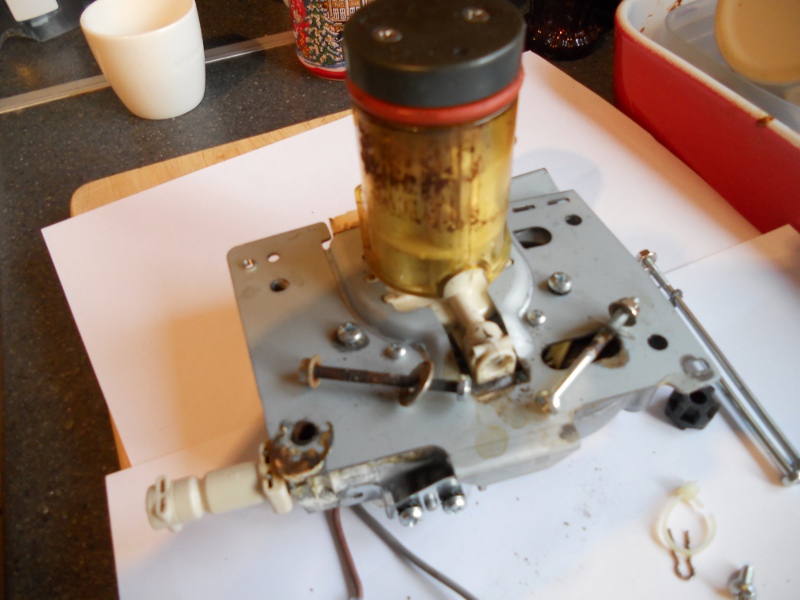

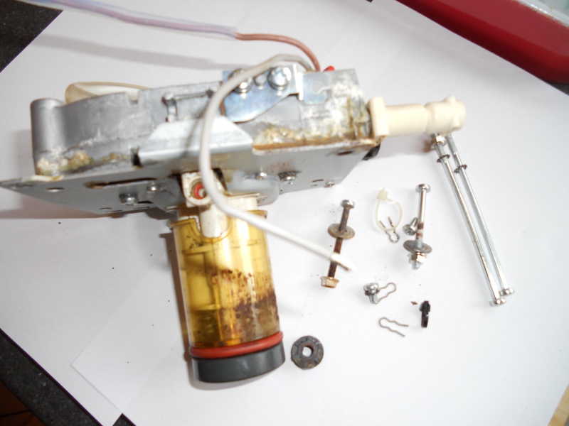

  • Hi Michael,
    habe den Thermoblock jetzt ausgebaut, das Teil ist aber ziemlich korrodiert, die beiden kurzen Befestigungsschrauben sind ebenfalls hinüber.
    Im Anhang ein paar Bilder, ist der noch zu revidieren ? Oder soll ich lieber gleich einen kompletten Thermoblock nebst Montagematerial neu kaufen ?
    Markus
      142,65 kB, 800×600, 203 mal angesehen
      163,65 kB, 800×600, 205 mal angesehen
      151,09 kB, 800×600, 186 mal angesehen
    Nein.
    Wichtig sind die 4 Schrauben die auf Deinen Bildern noch eingeschraubt sind. Wenn die festgerostet sind ist es ein Ärgernis.
    Reinige die Bleche und mach Farbe drauf.
