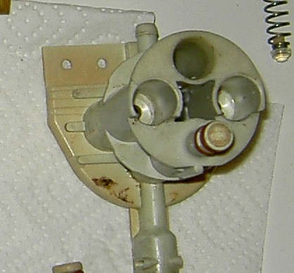

  • Hallo , :2615:
    zu Bohnenzähler
    ich bin -inzwischen :pein: - auch der Meinung, dass der Kolben nur im zusammengedrückten Zustand Wasser durch lässt.
    :opinion:
    Wenn , denn die beiden auf dem Bild gezeigten Dichtungen i. O. sind .
    Ansonsten : :opinion:
    Ist die obere von den beiden Dichtungen defekt ,
    läuft der gelb-braune Behälter voll mit Wasser ,
    bei Kaffeebezug oder bei Heißwasserentnahme .
    Ist die untere von den beiden Dichtungen defekt ,
    läuft das Wasser aus dem grauem Sieb von dem oberem Brühkolben ,
    Grüsse :2615:
    euer Kaffeeonkel

  • Hallo Pit,
    herzlichen Glückwunsch zur geglückten Reparatur. Habe hier noch einen demontierten oberen Kolben liegen, wenn ich dran denke, kann ich von der beschriebenen Stelle ein Bild machen.
