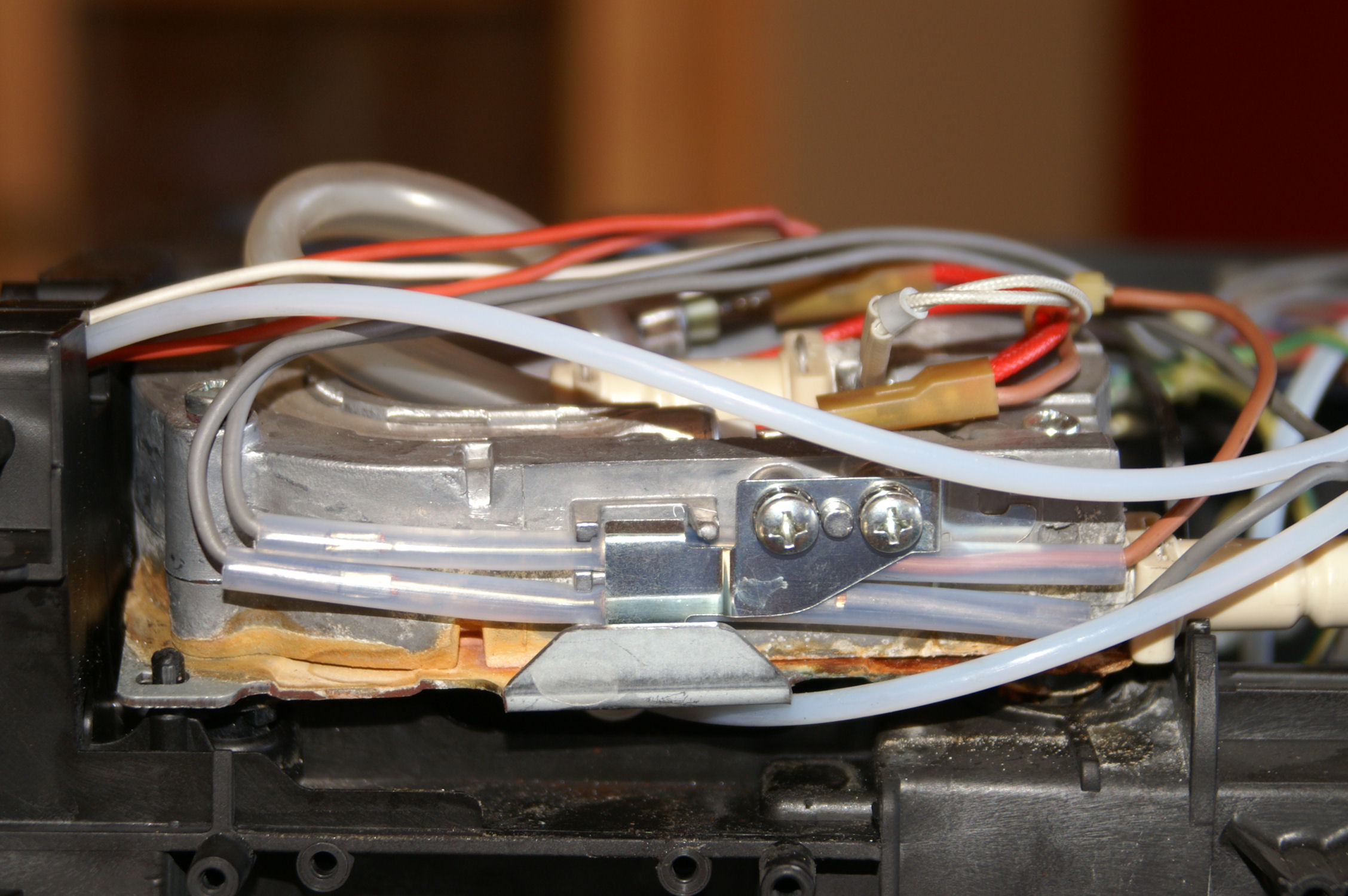

meine HD5720 (5 Jahre alt) ist seit kurzem undicht. Parallel hat das Aufheizen jetzt deutlich länger gedauert, der Tassenwärmer war deutlich heisser und es gab dabei Dampfgeräusche.
Hab die Maschine jetzt geöffnet und das Dilemma gesehen, eigentlich alle (Wasser-) Anschlüsse an den Thermoblock sind undicht. Ich hab' auch mal alle Widerstände gemessen, alles im grünen Bereich, außer Heizung/Thermoblock.
Da habe ich 84,7 Ohm (sollte zwischen 40-54 liegen).
Was brauche ich, um den Schaden zu beheben? Nur neue Anschlüsse oder soll der Thermoblock direkt mit getauscht werden?
Wenn ja, wo kann man das günstig bestellen?
Danke für die Hilfe,
Matthias
