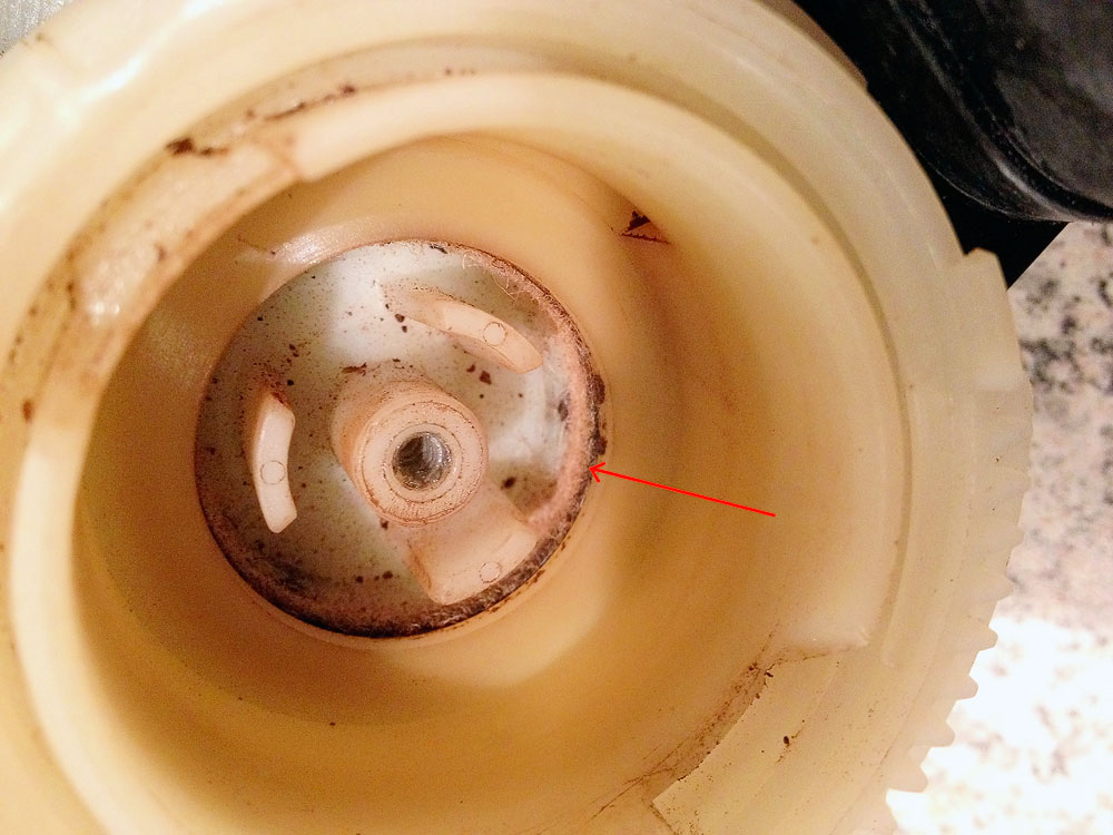

  • Habe ein Foto aus dem I-Net angehängt und mittels Pfeil den Sitz des Filzes markiert - reicht das zwecks Erkennung und ist der Filz an der Stelle korrekt?

    Zuerst noch ein Filzfoto von meiner Maschine, das aus dem Internet von gestern stimmt nicht!

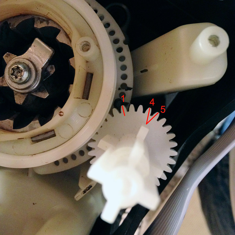

    Das zweite Foto zeigt meine Grundeinstellung, die ich nach Michael2-Beschreibung aus dem Downloadbereich vorgenommen habe.

    Nach der Grundeinstellung habe ich die Mahlwerkseinstellung nicht mehr gedreht und das Mahlwerk in die Maschine eingebaut.
    Der Drehknopf der Mahlwerkseinstellung steht hierbei ziemlich genau mittag (zwischen grob und fein).

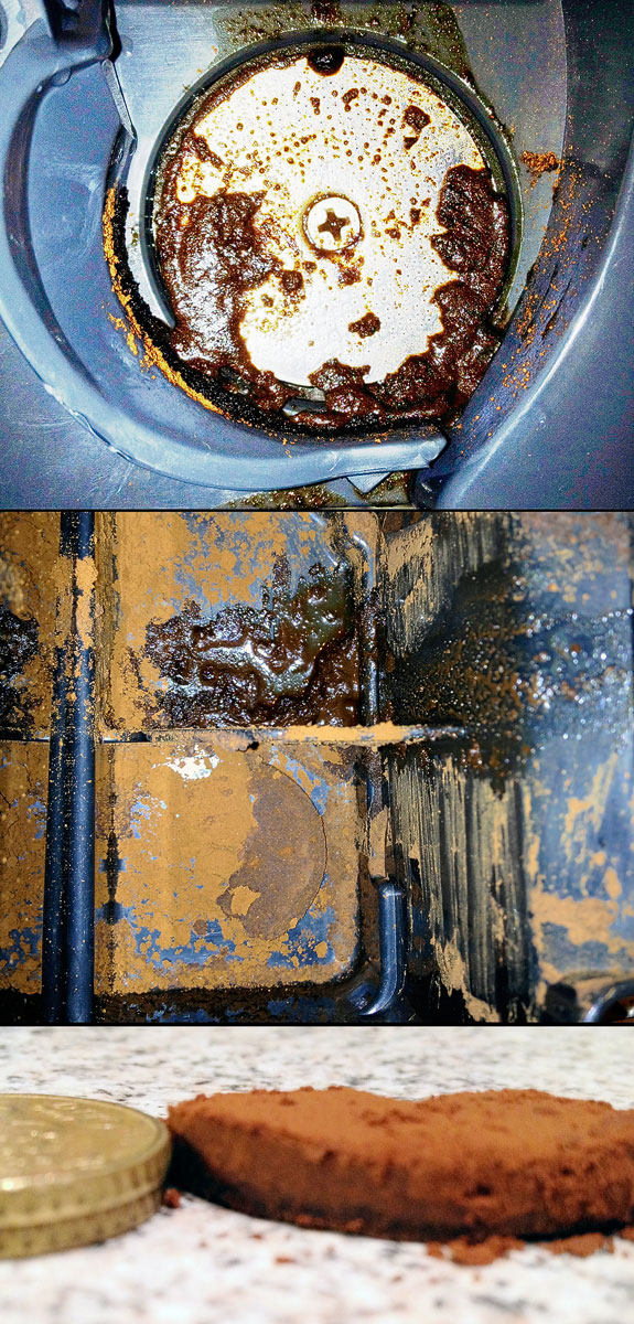

    Das letzte Foto zeigt den Zustand im Gerät. Auf der Brüheinheit liegt verflüssigtes Pulver, im Restpulverbehälter ist trockenes und feuchtes Pulvermaterial.
    Was mir zudem auffällt ist die dicke des Restpulvers. Normalerweise sind das ja eher Pads von mind. 1cm Stärke! Bei mir sind das nun gerade mal 2x 50 Cent hoch (Achtung neue Maßeinheit :1f602: ).

  • Filz stimmt.
    Wenn links von der 1 das Loch einen schwarzen Ring hat, sollte die Grundeinstellung auch stimmen.
    Der Puk ist nix.
    Wie lange wird bei stärkster Einstellung und 2 Tassen gemahlen? So 6 Sek. sollten es schon sein. Wenn nicht, nimm die Bohnen raus, 2-3 mal leer laufen lassen und wieder die Bohnen rein. Hat sich die Mahlzeit geändert?
    Das Mahlwerk kannst Du noch 3 Zähne feiner stellen. Die Zahlen wandern dabei nach rechts.
    -> Kann oder muss? (ist das als Info gedacht oder ist es beim Anblick meines Puks eher nötig?)
