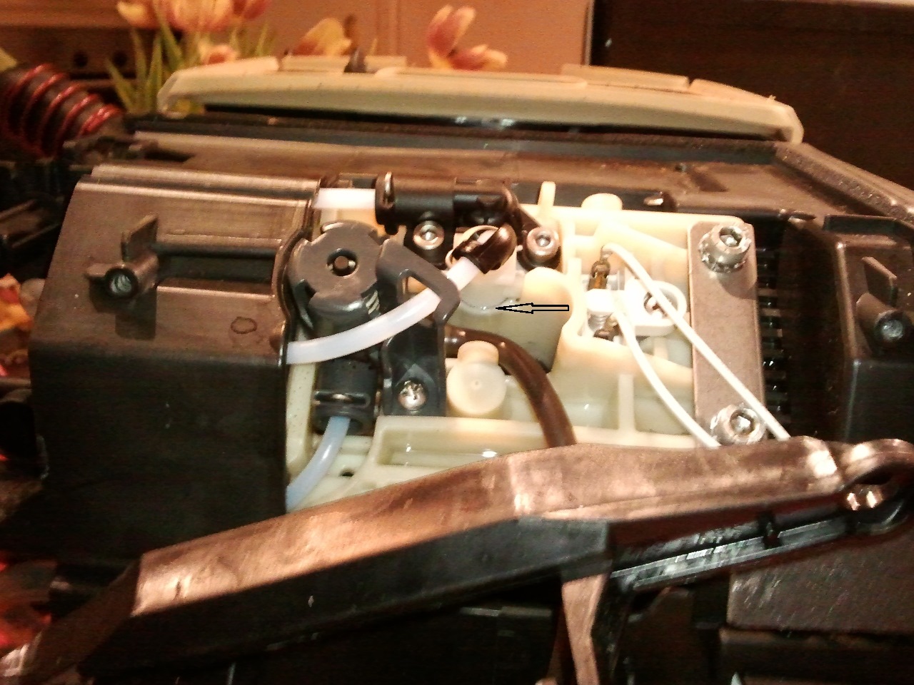

    mein Kaffeeautomat Delonghi ECAM 23.210 verliert Wasser. Die untere sowie die obere Brüheinheit wurde gem. der Forumsanleitung entkalkt. Da dies die Undichtigkeit nicht behoben hat, habe ich die Maschine ein wenig zerlegt. Hierdurch konnte ich genau bestimmen, wo das Wasser austritt. Schon beim Spülvorgang spritzt Wasser aus der oberen Brüheinheit/Thermoblock! Ich habe ein Bild davon gemacht.
    Genau da, wo der Pfeil hin zeigt spritz beim Spülvorgang das Wasser heraus. Ich habe den Anschlußstutzen herausgezogen und die Dichtungen geprüft, sind o.k. Direkt da, wo das Wasser rauskommt, kann man nur den Tropfstopp herausnehmen. Kann mir jemand sagen, wie ich diesen Fehler beheben kann?

    Da wird dir nichts anderes übrigbleiben als einen neuen Brühkolben zu kaufen. Meines Wissens gibt es für den Brühkolben keine Einzelteil zu kaufen.
    So einen ähnlichen Fall hatten wir erst.
