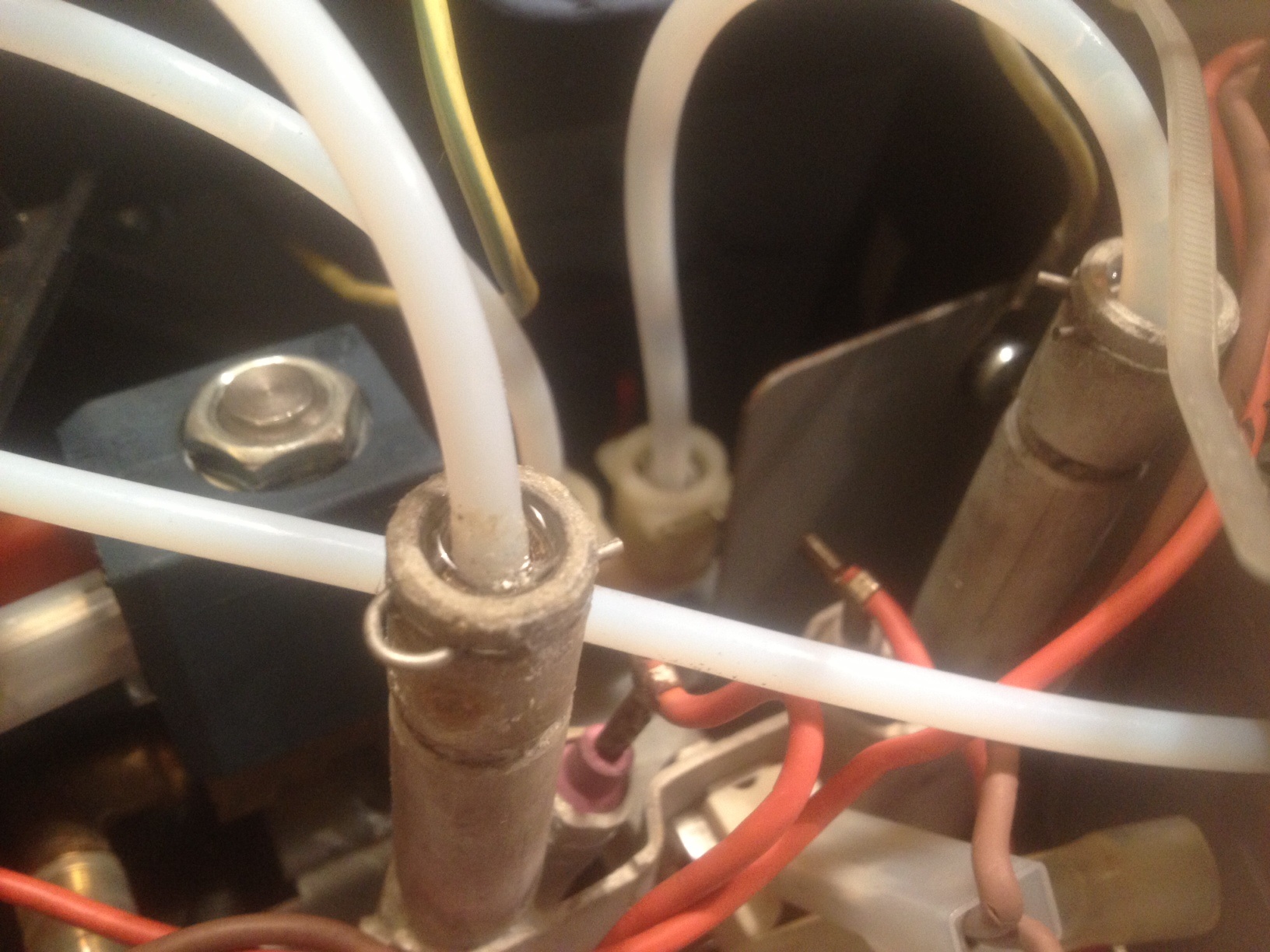

    1) als nächstes Dampfheizung (gelb) hatte 53.8 ohm also sollte OK sein? Werde sie aber trotzdem wechseln da oben wasser austritt (siehe bild das ich gleich noch hochlade), alles ganz verkalkt ich bekomme nit mal die schlaeuche mehr raus darum wechseln.

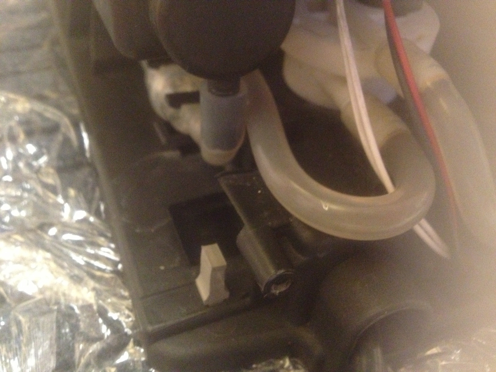

    Macht es beim ventile einen unterschied wie die stromkabel anliegen? Beim mir waren sie nach dem oeffnen ao dran aber im Internet und bei den Anleitungen sind sie immer umgekehrt? Auch sieht mein Ventile anders aus als zu meist im Internez gesehen, altes Modell? Ging auch innen nix zu zerlegen im Ventile mein ich?

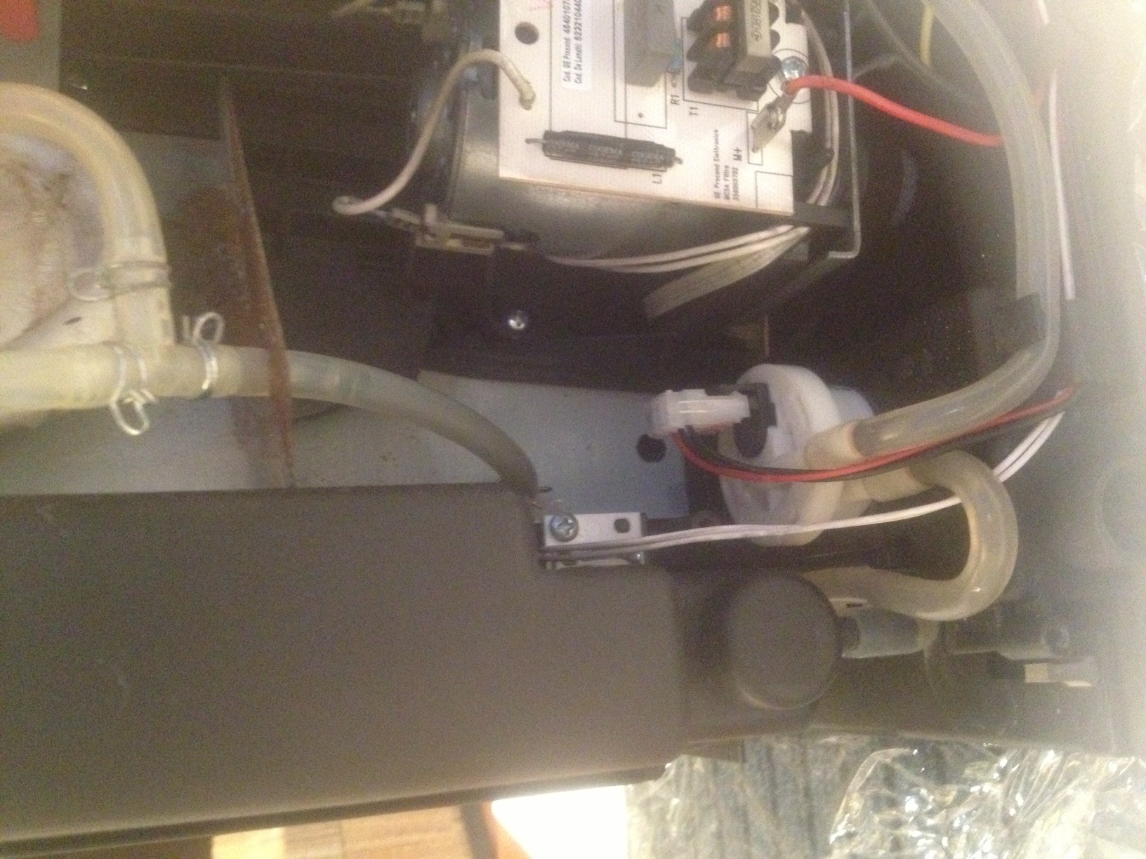

  • So hier sind noch sonstige bilder von der rueckseite der Maschine, es steht auch im ersten Bild links unten etwas Wasser beim Wasserfilter/ unter ihm. Da sieht aber alles dicht aus, laeuft eventuell von der Dampfheizung von oben runter, oder meint ihr Wassertankandockdichtung auch etwas leck und da kommts her?
    Ueber jegliche tips wuerde ich mich sehr freuen. Werde Anfang der Woche genannte Teile und ein paar Dichtungen bestellen wenn ihr sonst noch was zu tauschen empfehlen wuerdet last es mich wissen.
    Frohe ostern noch allen und vielen dank fuer bisherige Tips und Hilfe

    An der Dampfheizung kannst Du den O-Ring wechseln.
    Die ist leider so verkalkt das ich da nix rausbekomme, das ganze Teil kann ich nicht in entkalker einlegen oder?

    Michael duerfte ich dich noch um einen Gefallen bitten. Auf dem Bild mit dem Magnetventil (Solenoidventil) von meiner Maschine, habe ich bei vielen Anleitungen gesehen dass die Stromverkabelung umgekehrt ist als bei meiner Maschine allerdings war die so schon bei oeffnen der Maschine. Sprich macht die Verkabelung einen Unterschied, fuer das offenen/schliessen des Ventils oder egal. Wenn es falsch verkabelt waere was fuer Fehlerursachen wuerde ich dann haben? Waere super lieb wenn Du dir kurz das Bild anschauen wuerdest und mich deine Meinung wissen laest. vielen dank fuer die hilfe soweit. gruss jr
