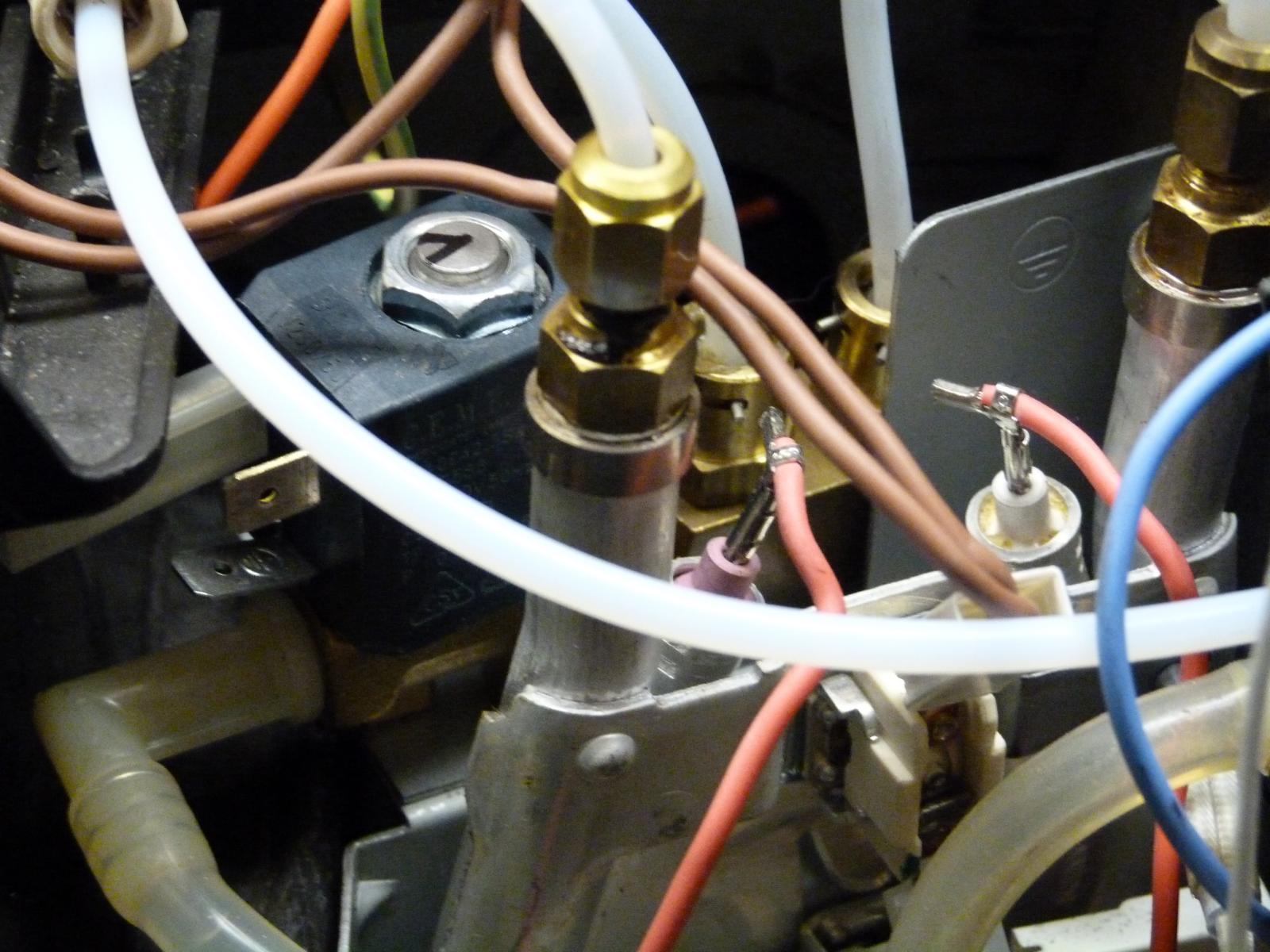

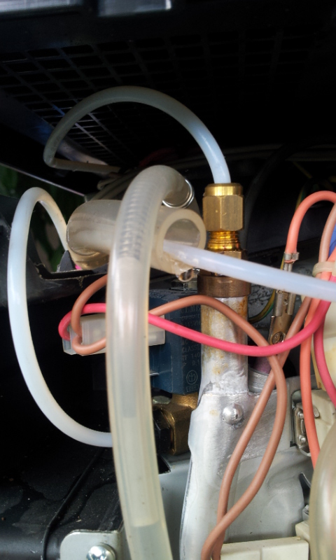

  • Unten siehst du es ein bisschen, leider hab ich kein besseres Bild.
    Edit: besteht aus folgenden Teilen: klick und klick und klick
    Dann brauchst noch 2x das und 2x das
      201,61 kB, 480×800, 166 mal angesehen
  • Melde dich, ob es geklappt hat.
  • Also ich will nun niemanden verwirren.
    Aber so wie das Ventil aussieht hat es nur einen Eingang und einen Ausgang.
    Wenn es bei Heißwasser angesteuert wird, darf man nichts anderes erwarten, als das der Druck über den dicken Schauch abhaut.
    Gruß Peter :1f920:
