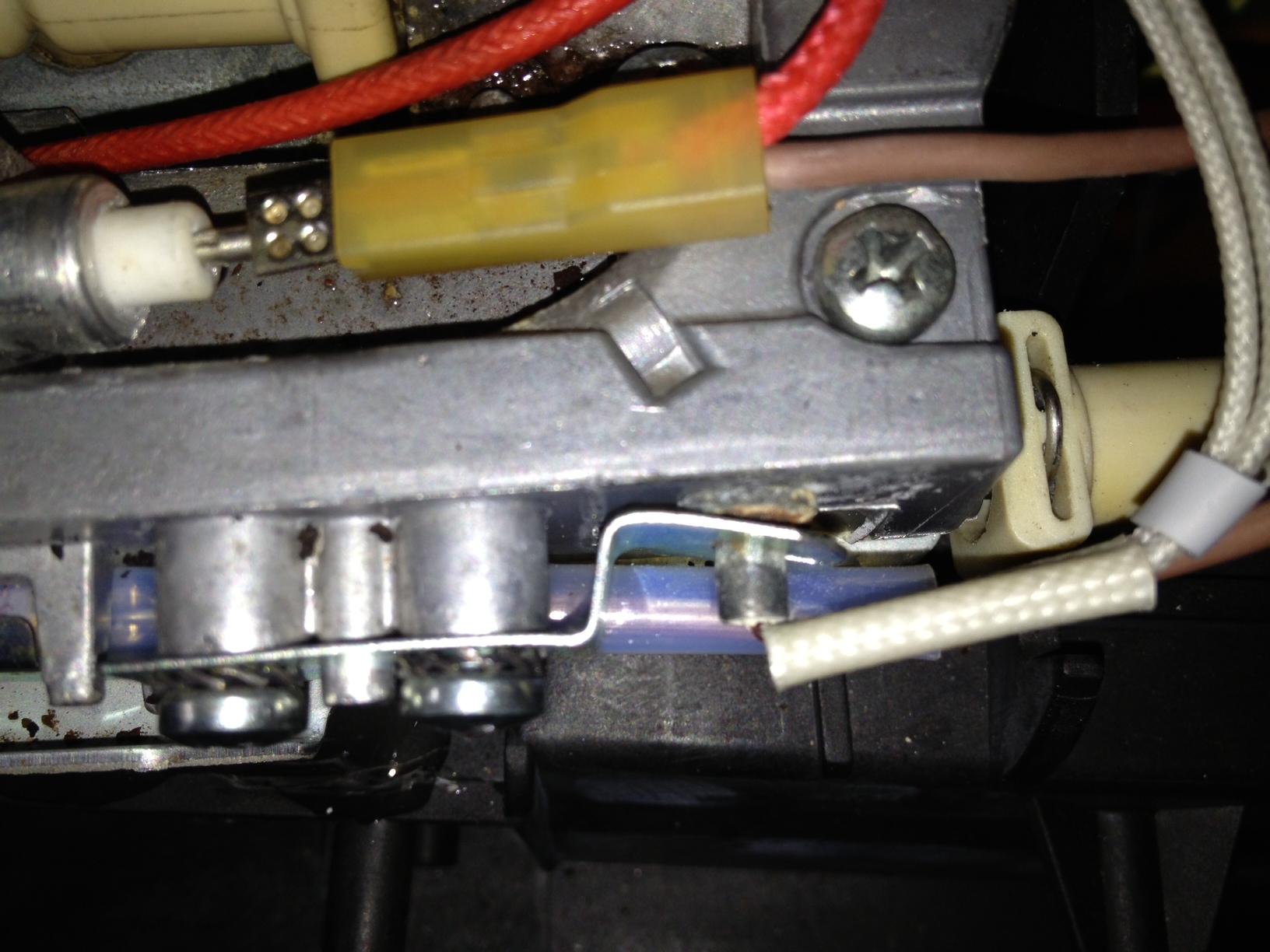

    Bei Inaugenscheinnahme der Maschine konnte ich sehen, dass sich dieser Schlauch gelöst hat:
    Was für ein Schreck. Gehört da eigentlich eine Klammer rauf.. so etwas in der Art habe ich nämlich nicht gefunden?

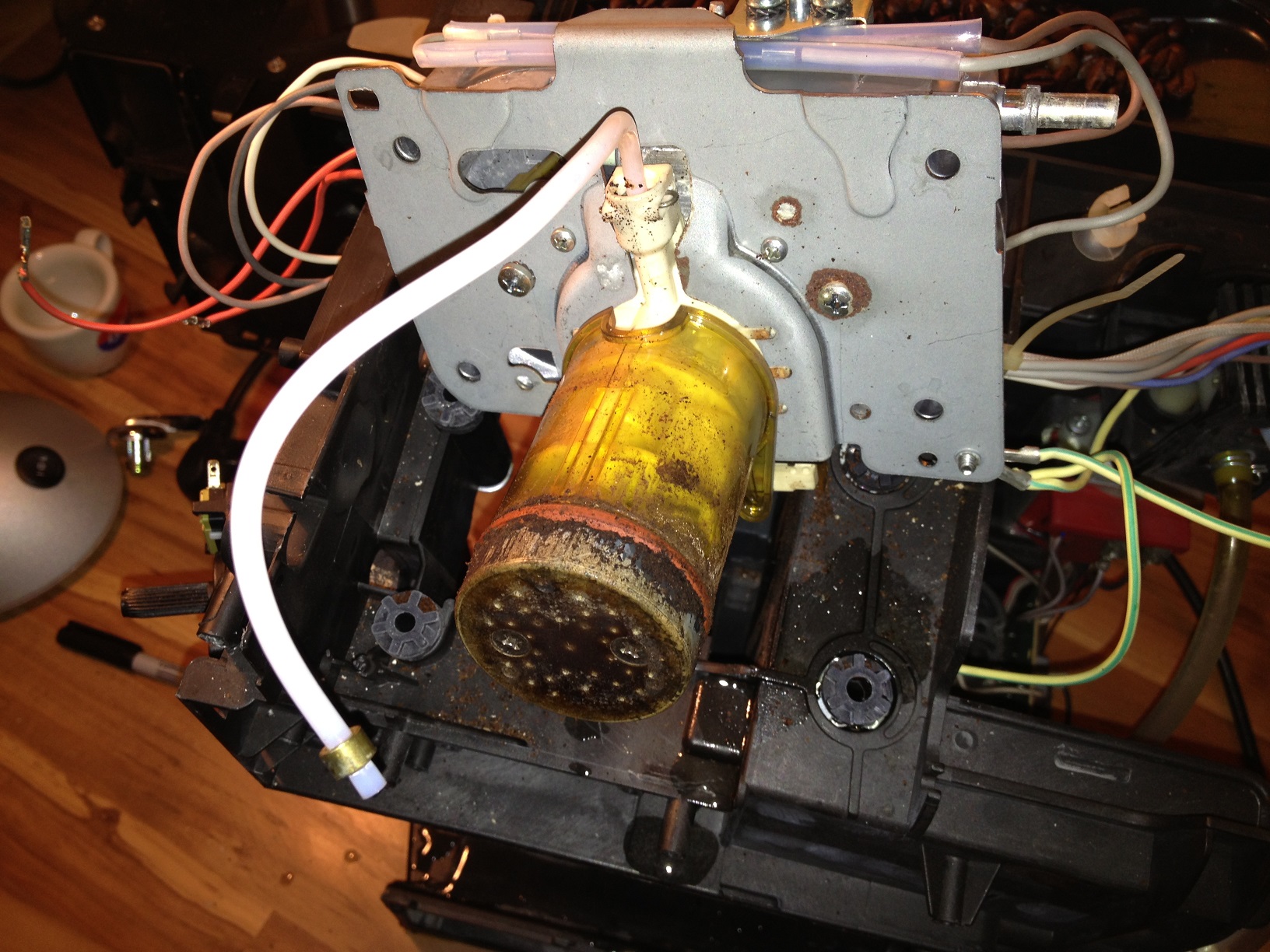

    Natürlich wurde ich danach neugierig und schraubte immer weiter, hier was gelöst usw.. bis jetzt sieht die Maschine so aus:
    Bahhh, jetzt wird erstmal gereinigt und später alles zusammengeschraubt, evtl. auch erst morgen, ich werde dann nachberichten.

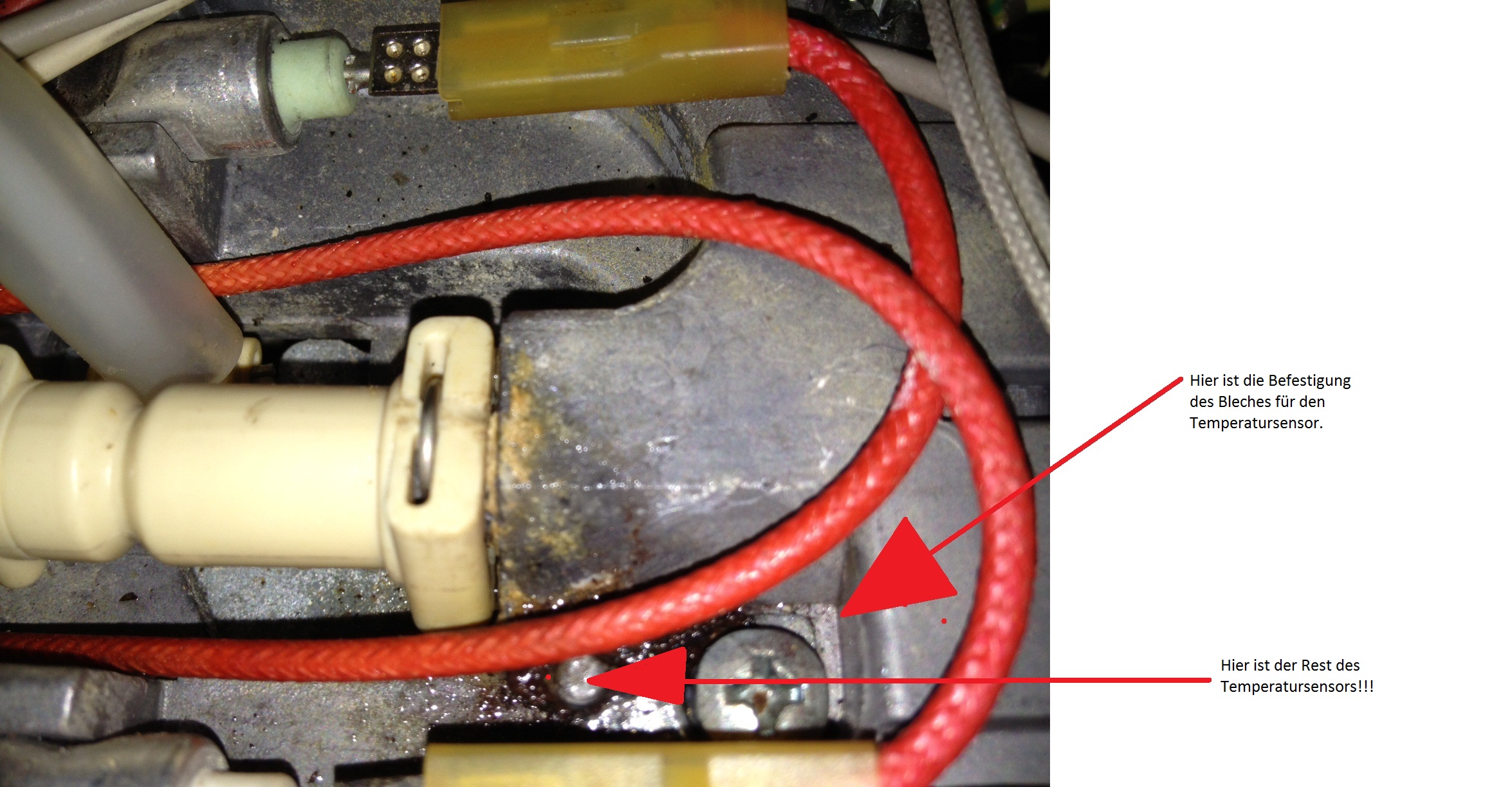

    Eine Frage hätte ich noch. Ist das eine Art Sensor ?
    Wo genau muss sich dieses Teil befinden oder hängt es frei zwischen Blech und Thermoblock... Dieser "Sensor" war auch ziemlich verkalkt.

    Das lose Teil ist der Thermosensor. Der wird am Thermoblock mit einem Blech angeschraubt. Der Kalk daran wird Wärmeleitpaste sein.
    Ok, Thermosensor... Aber wo bitte wird der am Thermoblock mit einem Blech angeschraubt.. Beim Öffnen vorhin hing das Kabel einfach so da drin..

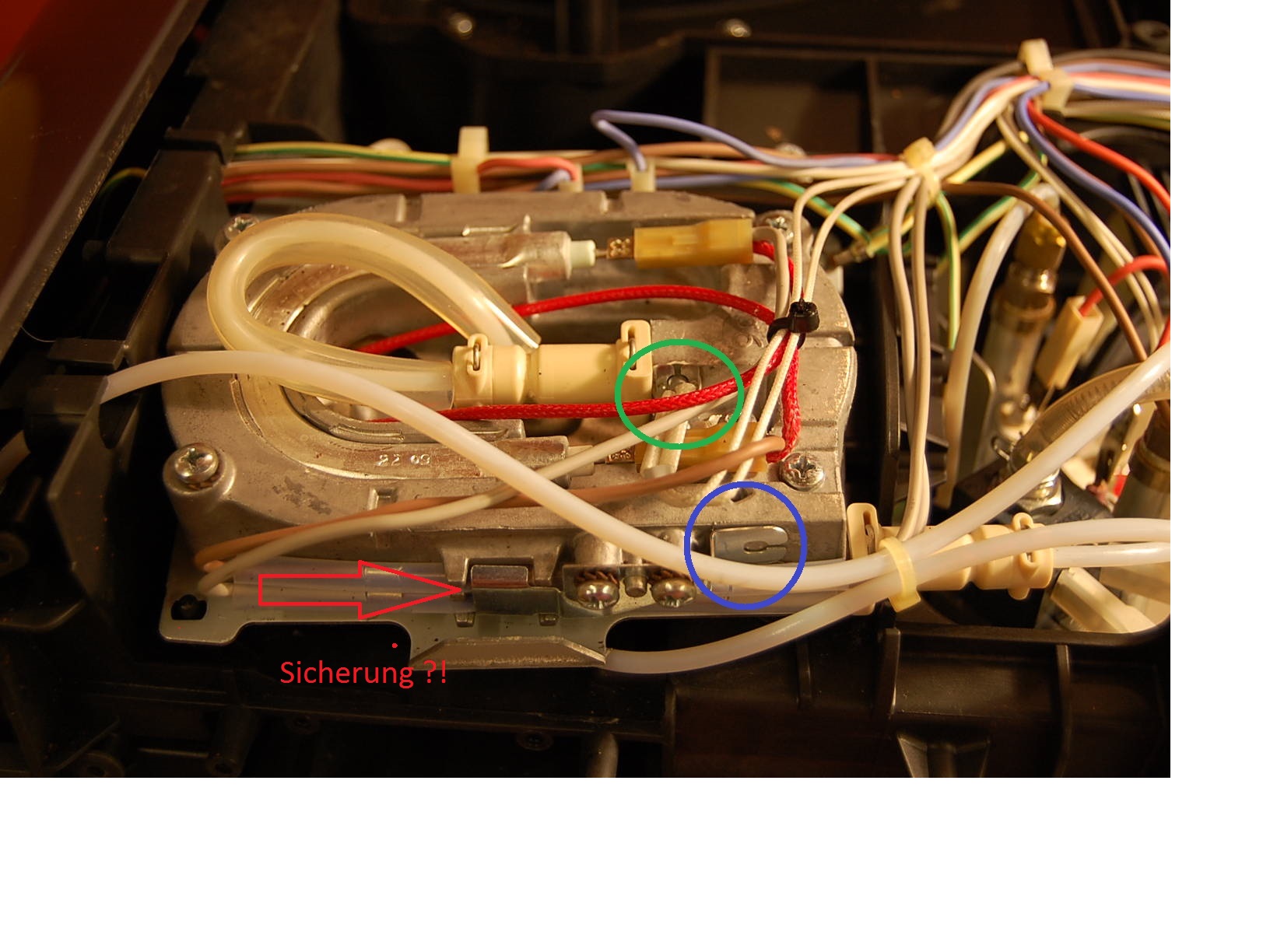

  • kaffeejunkie2k13 schrieb:
    Ich suche ja immer noch ein Foto wo dieses Teil angebracht ist.. hmm
    grüner Kreis da gehört es normalerweise hin. Im blauen Kreis kannst du ihn montieren, da wird der Kaffee ein wenig heisser.
    Super Danke !
    Das "Blech" im grünen Kreis ist bei mir nicht vorhanden, ich werde den Thermosensor jetzt am blauen Kreis befestigen.
