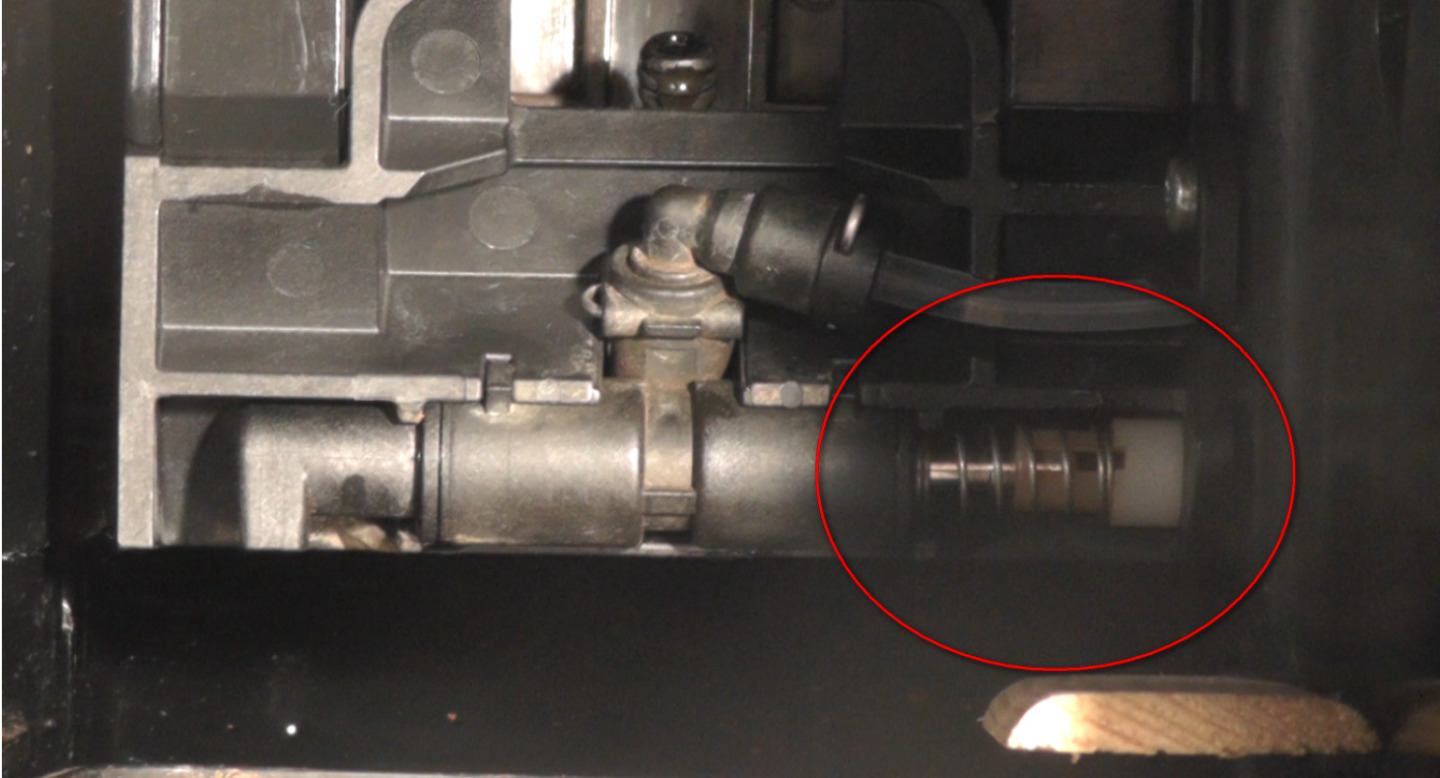

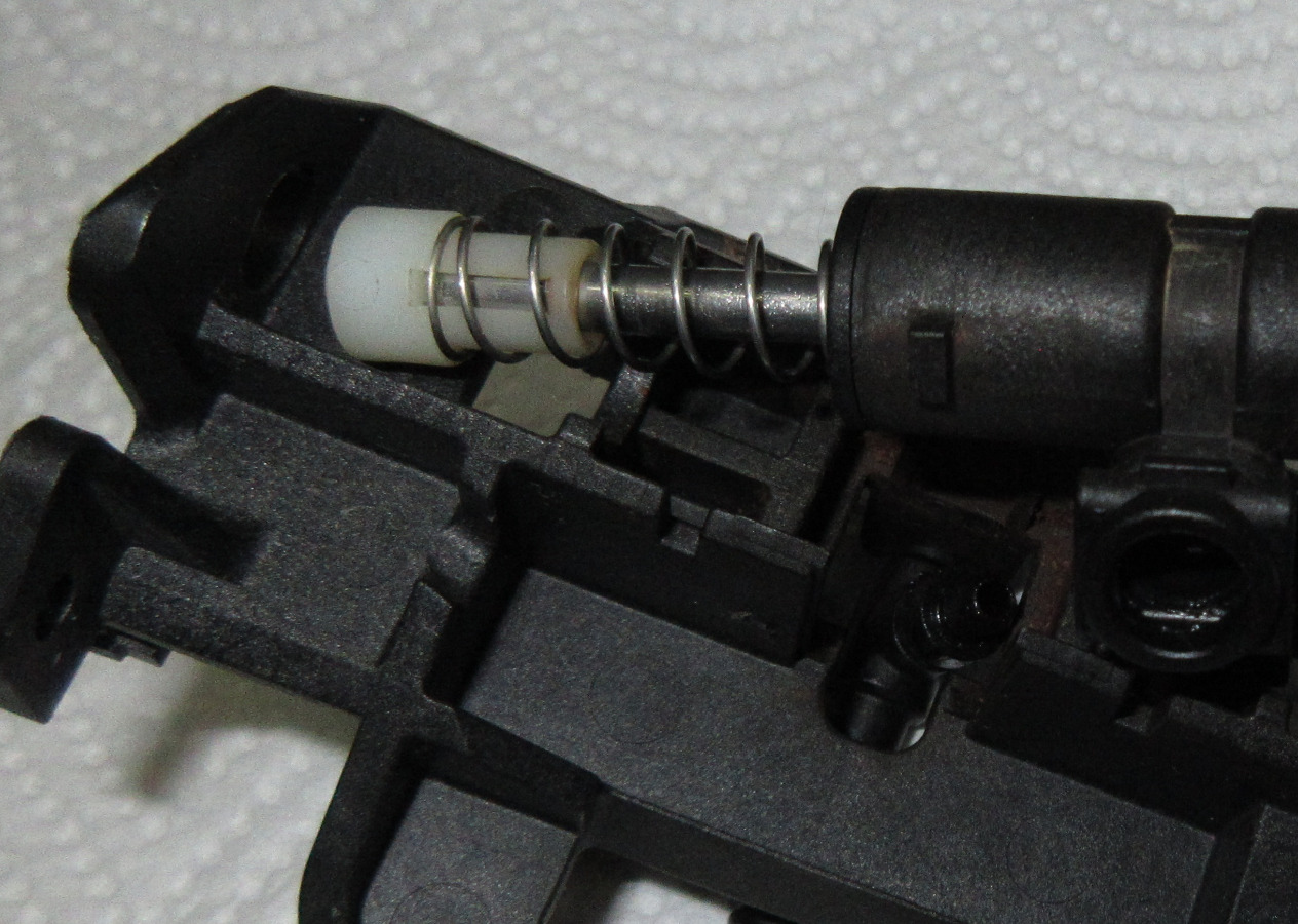

    Der Thread ist zwar steinalt, aber solange es ältere Juras gibt, dürfte das Problem aktuell sein, zumal aus diesem Thread hier nicht hervorgeht, ob das Problem gelöst wurde oder nicht. Deshalb nachfolgend meine Erfahrung mit der F90. Auch bei ihr landeten das trockene Kaffeepulver im Tresterbehälter und das dafür bestimmte Wasser in der Tropfschale - zuerst nur sporadisch, dann aber dauerhaft.
    Sofern dieses Problem bei gewohntem Betriebsgeräusch auftritt, liegt der Grund für diesen Fehler sehr wahrscheinlich beim Drainageventil, und zwar nicht bei den Dichtungen, sondern bei der weißen Kappe mit der Spiralfeder rechts auf dem Metallstift (s.Foto). Kappe und Stift sind normalerweise fest miteinander verbunden.
    Auf dem Foto ist das Ventil scheinbar in Grundstellung, also - sagen wir mal - geschlossen. In diesem Zustand wird das Wasser normalerweise in die Brühgruppe geleitet. Wenn der Programmablauf es vorsieht, drückt ein Magnetschalter auf die Kappe und schiebt den Stift nach links. Dadurch öffnet sich das Ventil, und das Wasser wird statt in die Brühgruppe in die Auffangschale geleitet. Schaltet der Magnetschalter ab, drückt die Feder die Kappe wieder nach rechts. Der in ihr befestigte Stift wird mitgezogen, und das Ventil ist wieder geschlossen.
    Das kann man schön mitverfolgen, wenn man die Tresterlade entfernt, den kleinen Schalter in der rechten Führungsnut in gedrückter Stellung festsetzt und die Taste ´Spülung´ betätigt. Vorher aber besser die Tropfschale einschieben.
    Das Blöde an der Kappe ist nun, dass irgendwann die Führung, die den Stift aufnimmt, einreißt. Ist einfach eine Frage der Alterung; bei mir wars nach 13 Jahren der Fall. Dadurch sind Stift und Kappe nicht mehr fest verbunden, so dass die Kappe beim Zurückfahren in die Grundstellung den Stift nicht mehr vollständig mitzieht. Der bleibt dann irgendwo stehen mit der Folge, dass das Ventil offen bleibt. Das Foto zeigt bei näherem Hinsehen diese Situation. Eigentlich müsste der Stift vollkommen in die Kappe eingefahren sein. Wie man an dem Schlitz in der Führung sehen kann, ist er das aber nicht, sondern nur ca. zur Hälfte. Obwohl also das Ventil in Grundstellung zu stehen scheint, also geschlossen sein müsste, ist es tatsächlich offen.
    Das Problem kann man sicher durch ein komplett neues Drainageventil erschlagen. Es geht aber auch billiger. Für kleines Geld gibt es nämlich im Zubehörhandel eine Kappe aus Alu, die statt der Kunststoffversion auf den Stift getrieben wird.
    Viele Grüße in die Runde
      211,26 kB, 1.440×778, 1.077 mal angesehen
    Dieser Beitrag wurde bereits 1 mal editiert, zuletzt von kaeptn_blaubart ()

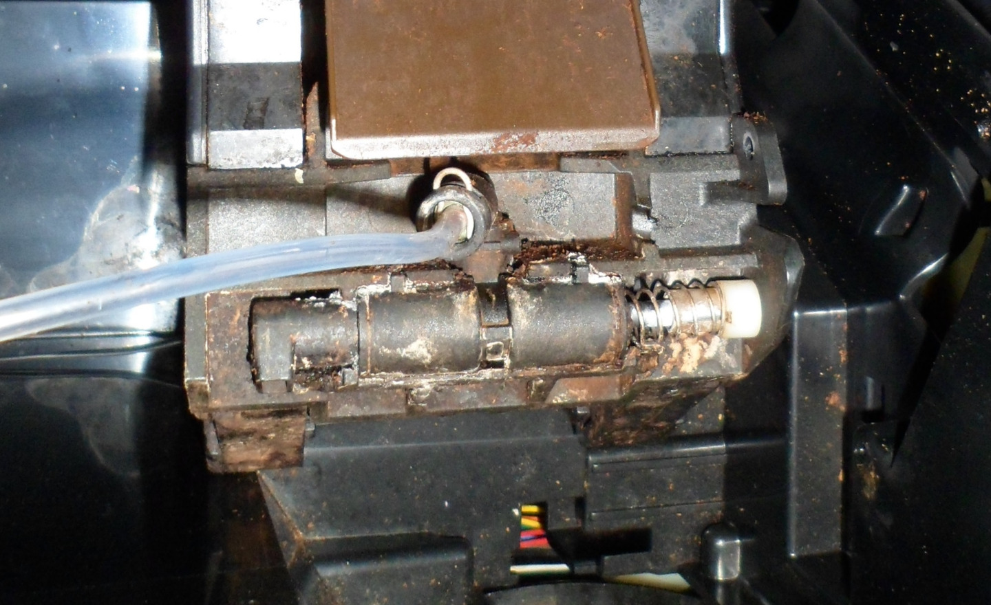

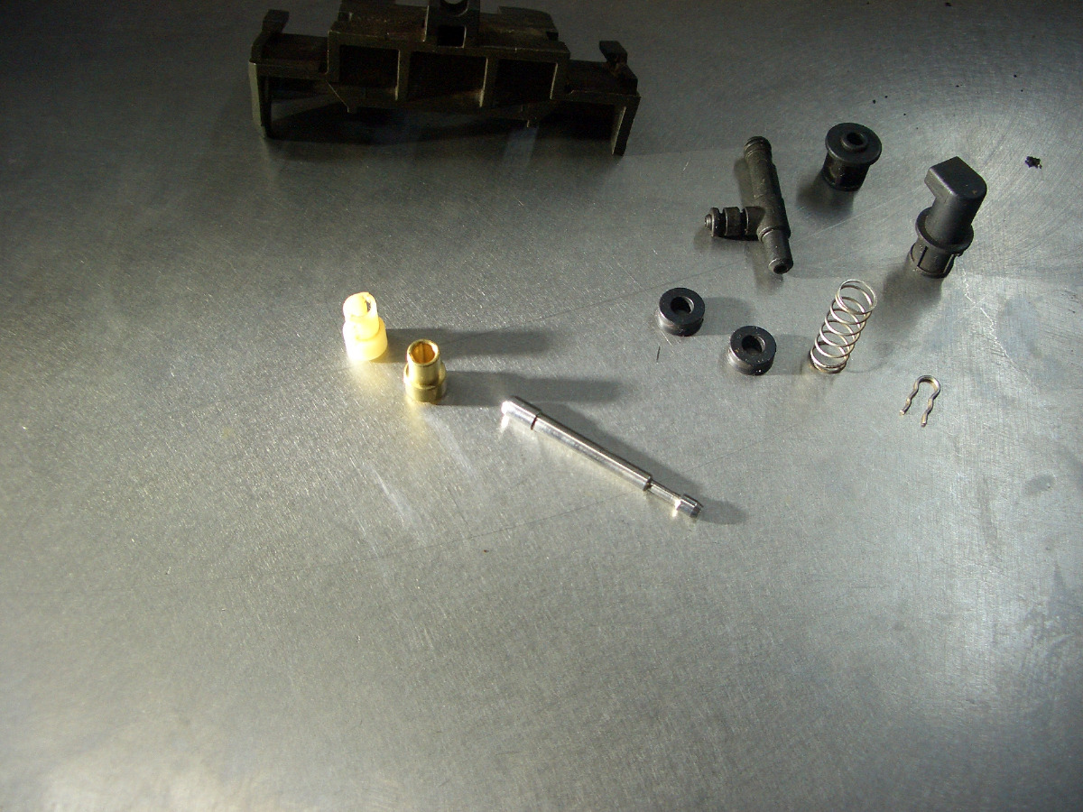

      386,21 kB, 1.440×880, 1.667 mal angesehen
      331,52 kB, 1.264×900, 517 mal angesehen
  • Hi Leute.
    Vielen Dank für die Reaktionen.
    Mein Drainageventil ist so alt wie die Maschine, also 13 Jahre. Übrigens auch die Dichtungen. Und es ist schon richtig, nach einiger Betriebszeit sieht es so vergammelt aus, dass man sich eigentlich schämen müsste. Nach der jährlichen Reinigung sieht es zwar immer noch nicht neu aus, aber für ein Altteil doch vorzeigbar. Also warum ersetzen, wenns neue Dichtungen und eine neue Kappe auch tun ? Man kann sich die ganze Arbeit ganz sicher sparen, zumal ein neues oder revidiertes Ventil nicht die Welt kostet. Aber ich persönlich schmeiße Sachen ungern weg, wenn sie sich reparieren lassen, zumal mit minimalem Mehraufwand. Ist halt Einstellungssache.

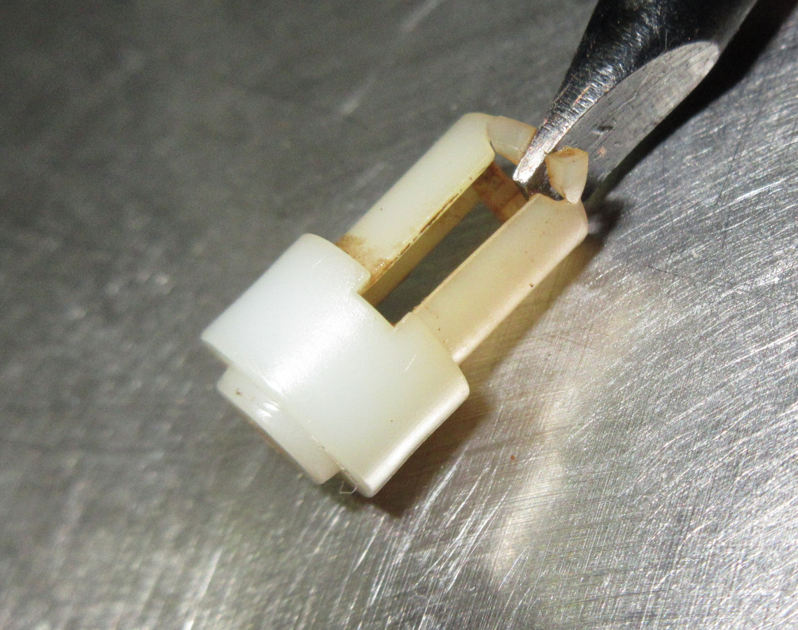

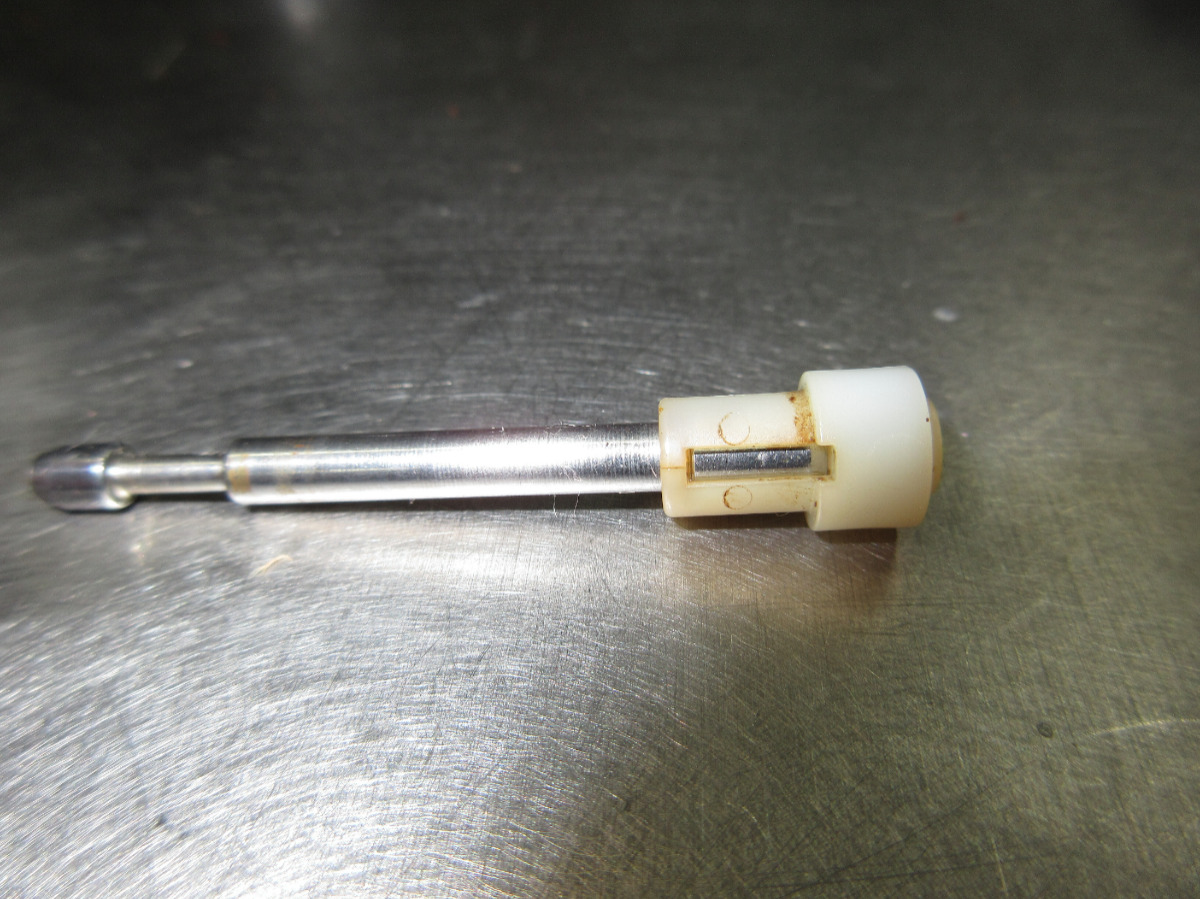

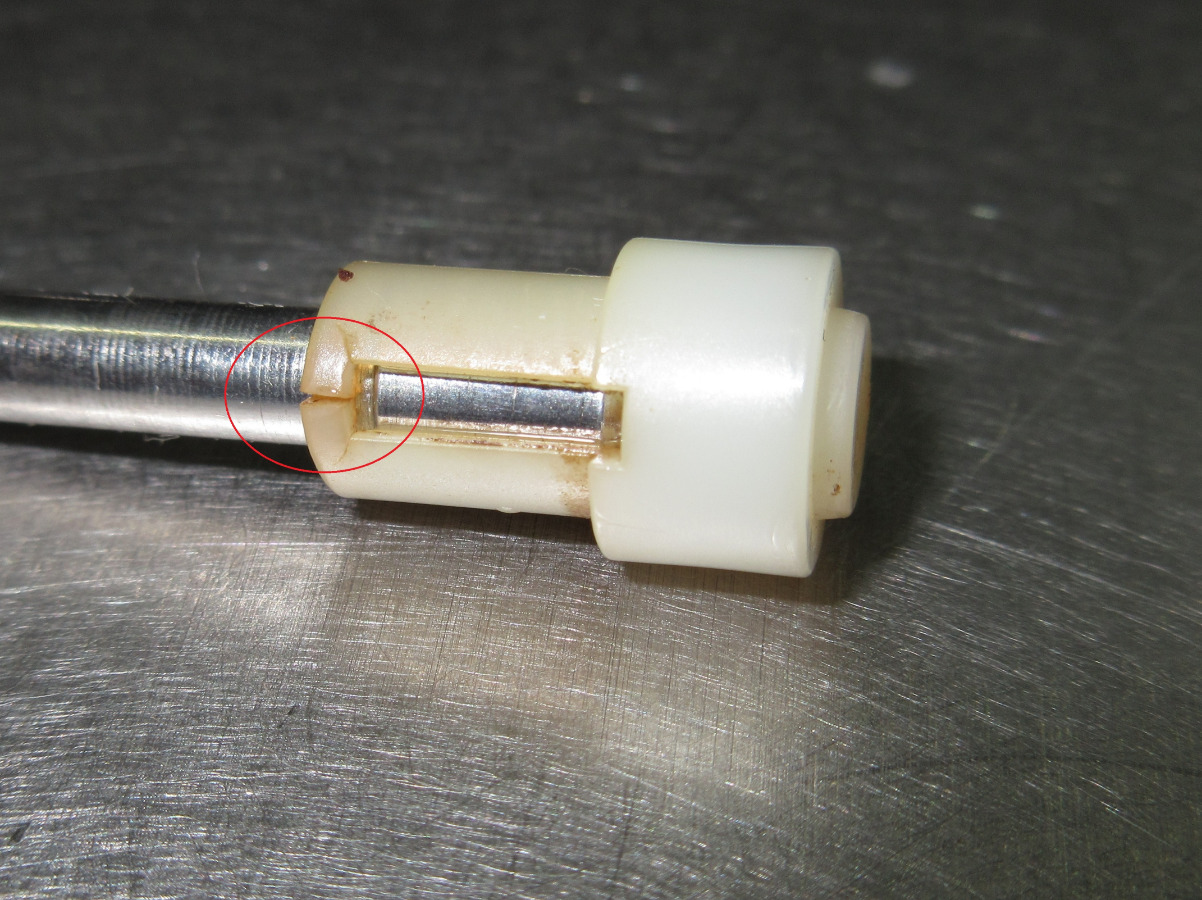

  • So, hier nun Beweise für das Problem aus #4,
    - "Kappe" auf beiden Seiten eingerissen, dadurch macht das Ventil nicht mehr ZU
    weil die Feder nur die Plastik-Kappe raus drückt,
    - die Stahlwelle aber stecken bleibt und darum ALLES Wasser aus der Drainage sprudelt.
    :1f609:
    Auf Bild 1 fast nicht zu erkennen, DANKE an @kaeptn_blaubart
      334,66 kB, 1.200×899, 663 mal angesehen
      350,93 kB, 1.202×900, 911 mal angesehen
      385,42 kB, 1.140×900, 602 mal angesehen

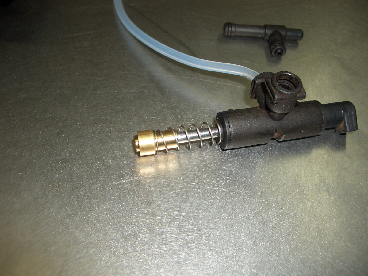

  • ...so, im Schraubstock aufgepresst,
    funktioniert bisher klaglos.
    Bin gespannt, ob es wirklich lauter klingt,
    da nun Metall auf (weicheres) Metall schlägt.
