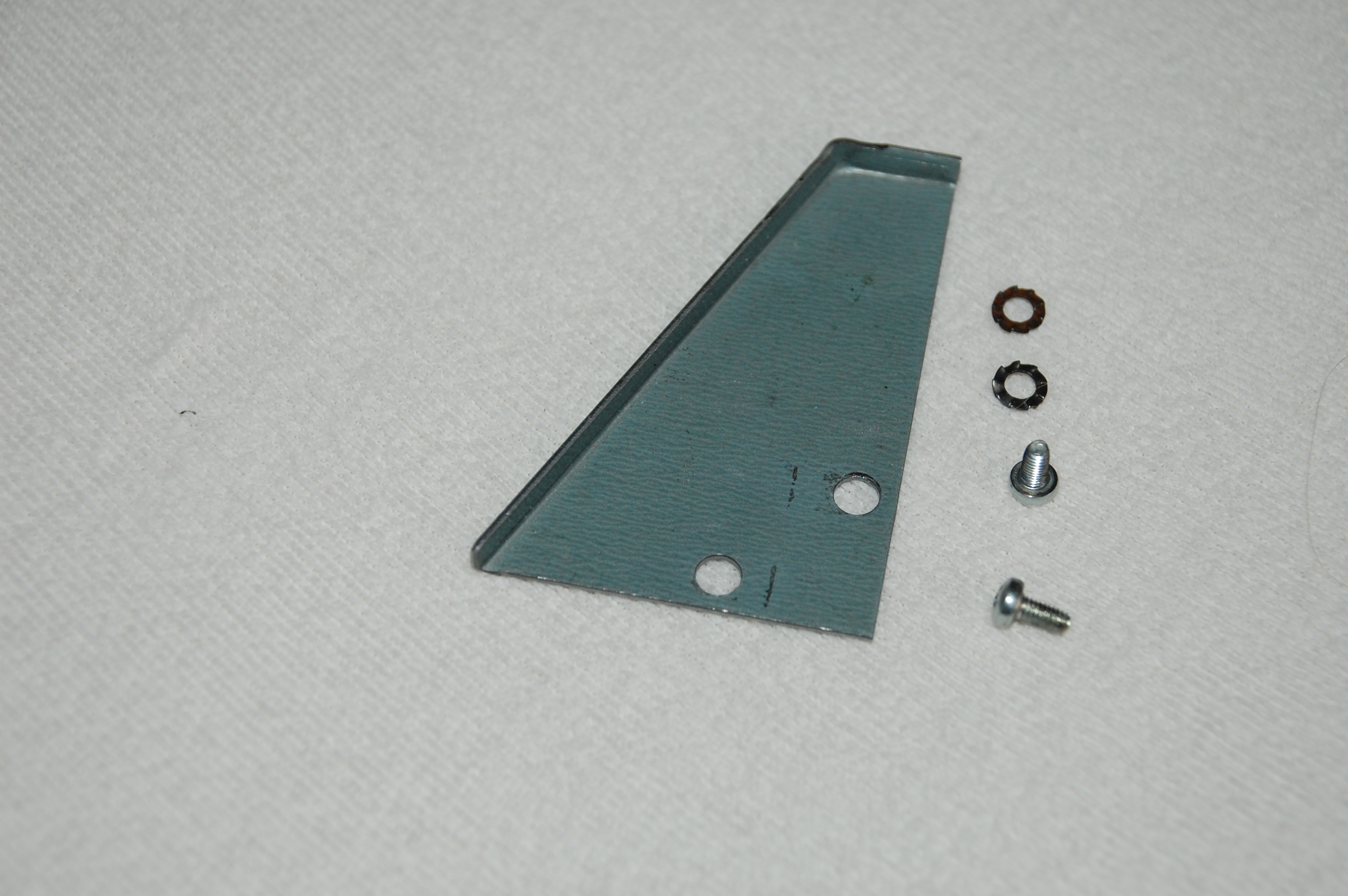

    Ein eckiges hab ich noch (s. Bild). Du kannst Dir auch einen Ablauf aus einem Joghurt- oder Quarkbecher schneiden.
    Strupp schrieb:
    ob zwischen Raccord und Solenoidenventil noch ein O-Ring gehört
    Ja, oder einkleben.
    Strupp schrieb:
    Müssen vor dem Einsetzen wirklich alle Dichtungsringe mit Silikonfett eingefettet werden
    Muss nicht, ist aber besser.

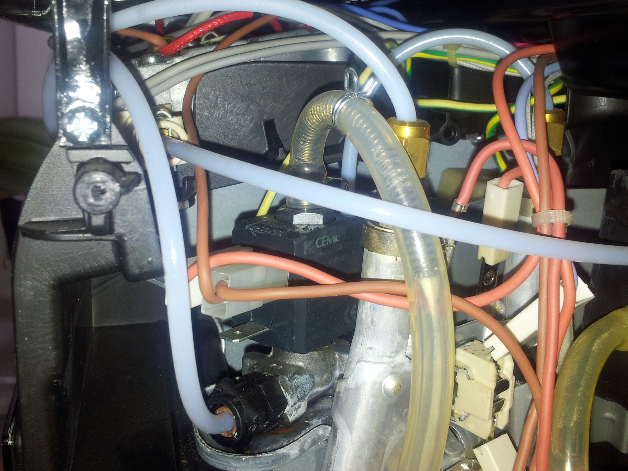

    @Michael2: Danke für die Tipps. Zum Blech. Bei mir sieht das ganz anders aus, eher oval mit umlaufendem Rand und "Ausguss". Ich werde es wohl erstmal mit Ausbohren probieren.
    @feuer.stein: Womit sollte man das lackieren? Einfachen Acryllack oder irgend was spezielles? Was meinst Du mit DH? Nach den Bildern zu urteilen, benötige ich wohl Ventil 1, oder?
    Hier nochmal ein Bild mit meinem "Dichtheitsproblem" (siehe Anhang)
    LG Sven

    vielen Dank für Eure Hilfe. Die Diva läuft wieder. Konnte alles ausbauen und die Schrauben mit ner Zange lösen. Waren gar nicht so schlimm verrostet wie es anfangs schien. Nach ein paar Stunden im Entroster waren sie sogar noch zu gebrauchen. An den Blechen hab ich der Rost abgeschliffen, das Ventil und die Raccords gewechselt und nach einer Entkalkungsorgie (normal, Brühgruppe und Milchschäumer) ist sie nun wieder trocken und gibt Kaffee :1f642: ...fehlerfrei!
    Eine Frage habe ich noch hinsichtlich des Entkalkers: Habe mir den hier geholt: Entkalker und in diesem Verhältnis 2 Teile Wasser + 1 Teil Entkalker gemischt, also eine schwache Lösung. Verglichen mit dem vorigen Original-Entkalker ist der Verbrauch und damit der Preis doch enorm und die Flasche reicht gerade für 1-2 Entkalkungen. Finde ich doch recht heftig. Kann man da auch weniger nehmen, oder bringt das dann nix mehr?!?!
