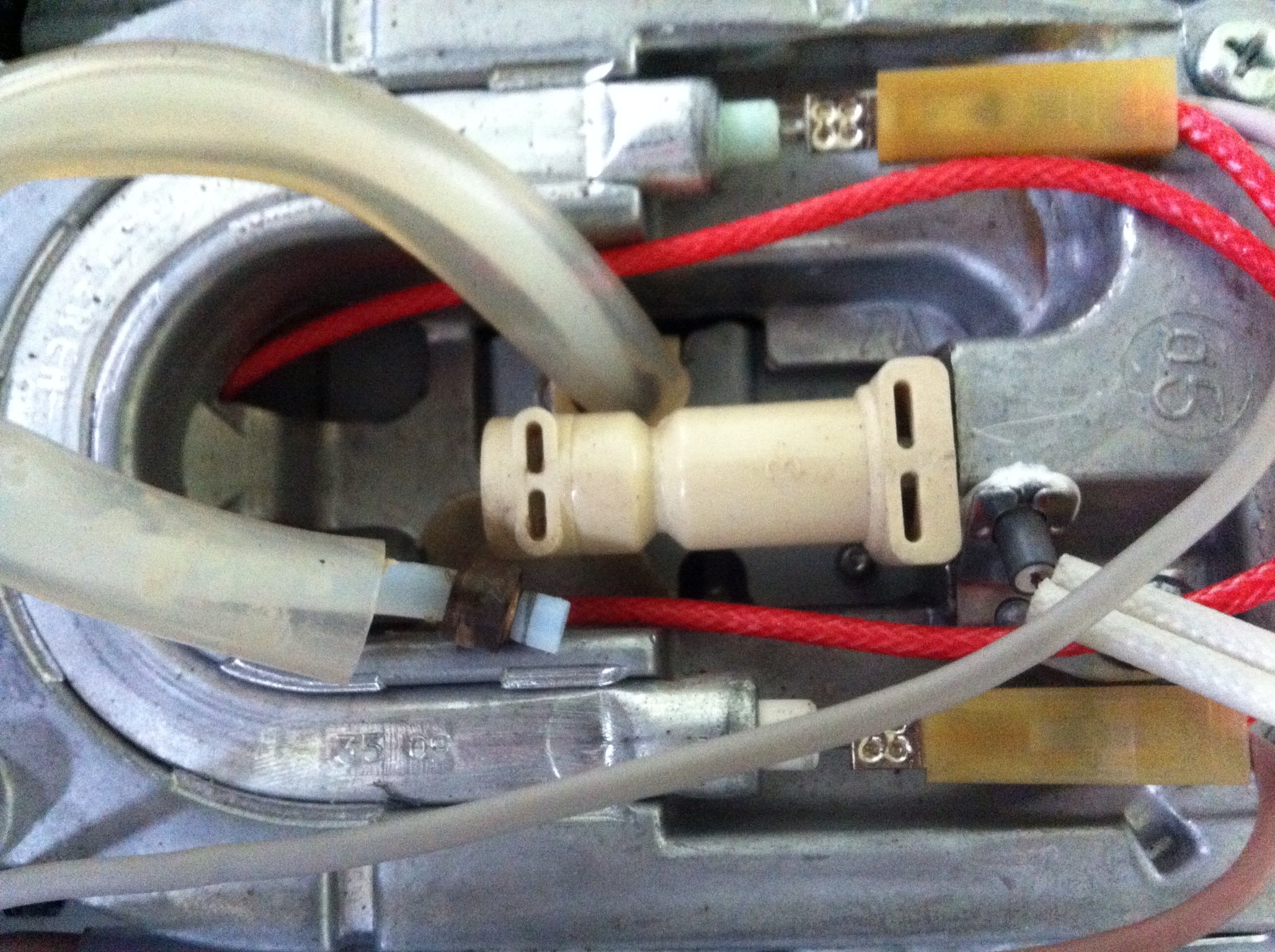

    Hallo Experten,
    leider hat die Maschine nun wieder angefangen zu sabbern :(, daher mache ich ein neues Thema auf.
    Nun ist der Wasserverlust auch noch größer geworden :denk: . Ich warte dringend auf die Ersatzteile (Dichtungen) zur Revision des Thermoblocks
    und des oberen Brühkolbens.

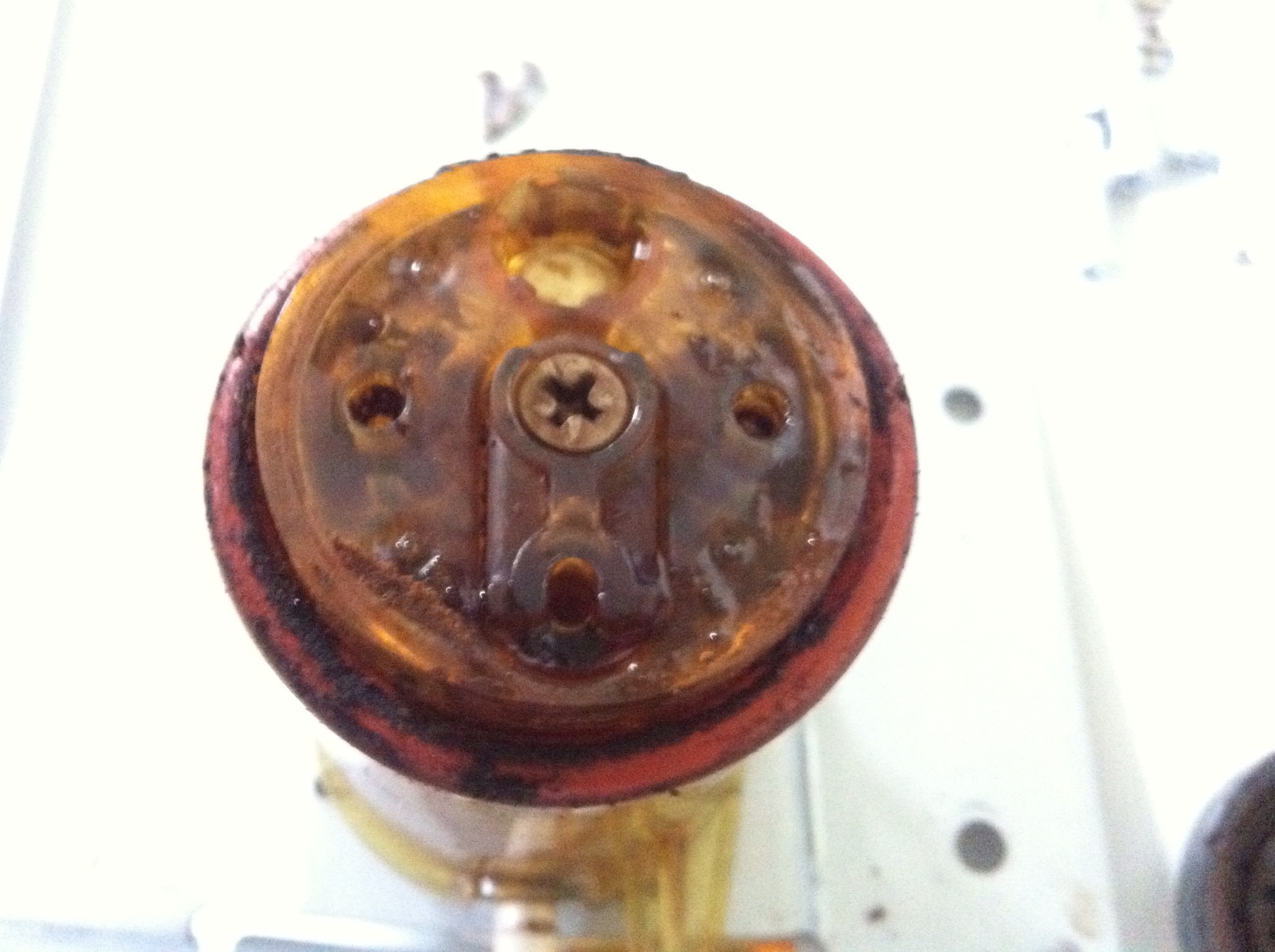

    Noch Mal die Bilder des Problems, siehe Anhang.
    Bild 1763 Oberer Brühkolben. Es tropft etwas rechts.

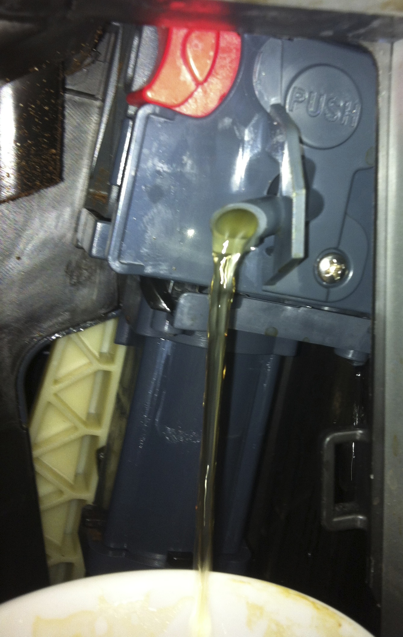

    In Bild 1764 ist der Kaffeeausfluss zu sehen (Kaffeemenge min) und rechts unten an der Kante oder der Schraube unten an der Brüheinheit (nicht
    die vordere Schraube) tropft es auch runter.

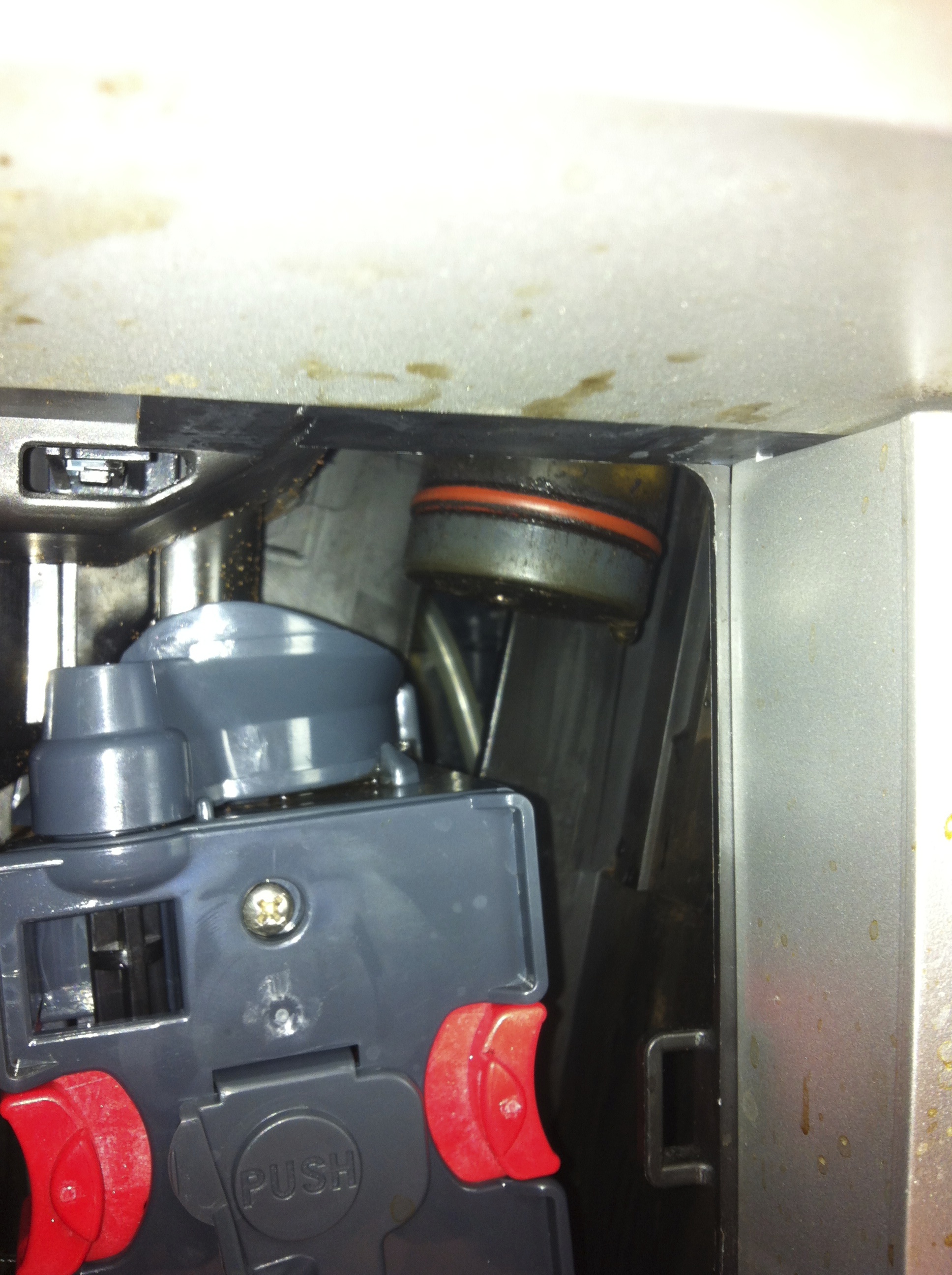

    Bild 1765 Wasser in dem Bereich der Auffangschale, wo es nicht in der Menge sein sollte ...

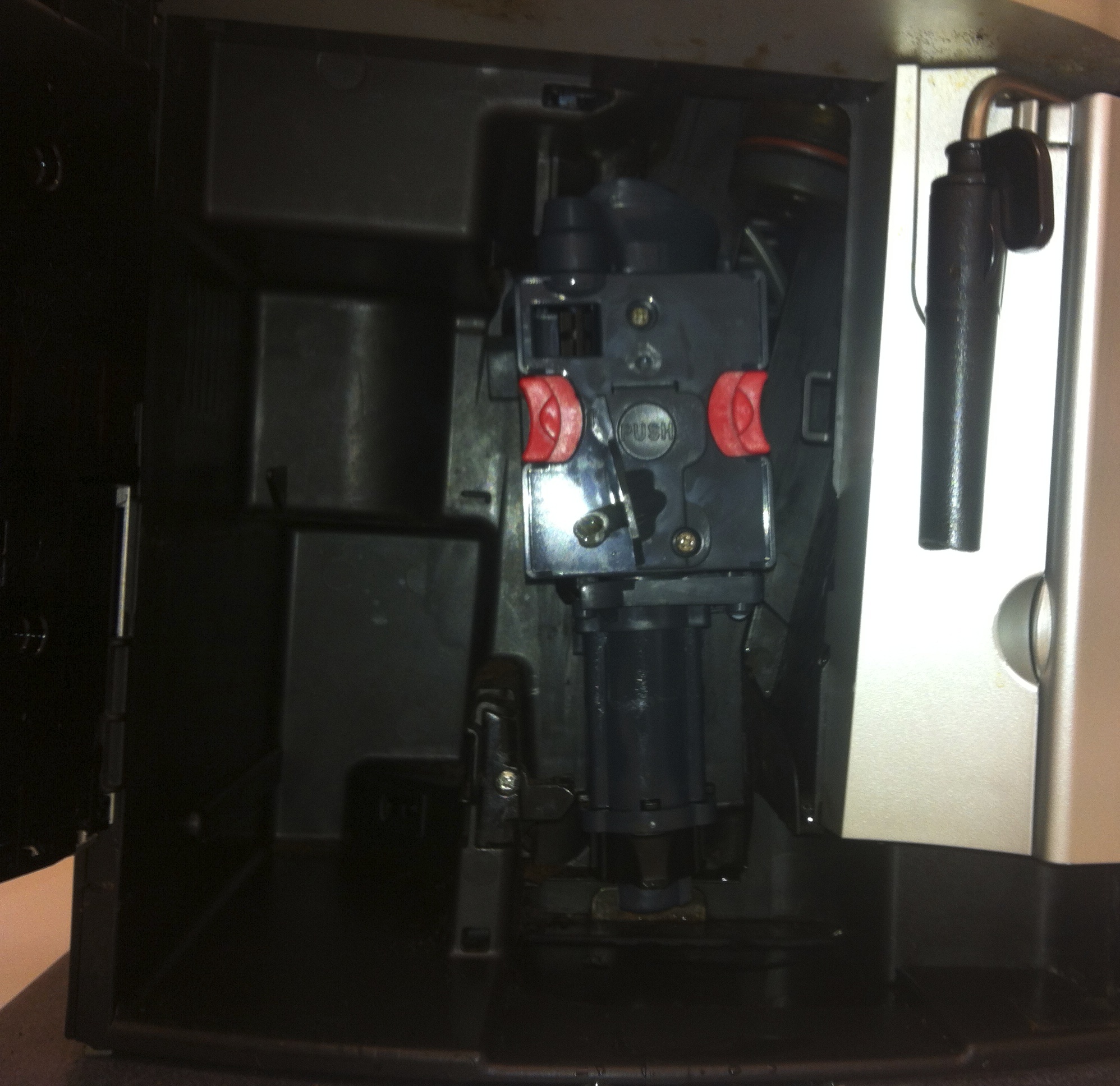

    Bild 1767 Wasser unter der Brüheinheit. Man sieht es tropft unten rechts an der Brüheinheit weiter und aus der Rinne rechts tropft es und geht in die Schale.
    Die Anleitung zur Revision habe ich (diese geht aber davon aus, dass der Thermoblock schon ausgebaut ist).
    Gibt es beim Ausbau des Thermoblocks (Ausbau aus der Maschine) etwas zu beachten oder weitere Tipps?
    Danke Euch!
    MfG
    Gerd

  • An die Anleitung kannst du dich halten. Ich demontiere immer noch zusätzlich die Blechbrücke mit der Dampfheizung, dann kommt man besser an die 2 hinteren Mutter/Beilagscheiben des TB`s. Dazu den dicken Silikonschlauch, der nach unten/vorne geht, am T-Stück lösen. Dann die 2 Schrauben links/rechts der Blechbrücke lösen(Vorsicht, die rechte fällt gerne runter, vorzugsweise in den BG-Motor :1f915: ), dann kann man die Blechbrücke nach oben/seitlich wegklappen.
  • Der Ausbau ist eigentlich ganz easy, mach einfach immer ein paar Bilder während des Ausbaus, dann kannst Du beim Einbau mal nachschauen. Denke vielleicht noch an die Wärmeleitpaste, falls Du den Kontakt am Thermoblock oben löst. Ich weis jetzt nicht ob man die Schraube unbedingt lösen muss, ich hatte bei mir alles abgeschraubt was ging :1f642:
    MfG
    MfG, JaR01
  • So, unsere treue Arbeits 3000er hat jetzt genau den selben Fehler. Flugs den TB ausgebaut und alle O-Ringe gewechselt. Alles wieder zusammengebaut und zur Probe gestartet. Immer noch Wasserverlust. Da der TB jetzt heiß war und das Abendessen gerufen hat, werd ich morgen weitermachen. Ich vermute jetzt einen Haarriss oder der Auslauf unter dem Tropfstop ist zugekalkt. In aller Eile hab ich da vergessen nachzuschauen. Der Tropfstop war schon gut kalkig.
    Vorgehensweise beim TB Ausbau: Verkleidungen alle ab. Die 4 Schrauben am TB lösen. Die 2 Endschalterleitungen abziehen. Das Schutzleiterkabel ab. Druckschlauch in und aus dem TB lösen. Druckschlauch zum oBK lösen. Schwarzen Gummischlauch abziehen und reinigen.
    Jetzt den TB anheben und die 2 großen Schrauben unter dem TB lösen. Jetzt kann man die Heizung vom oBK lösen. oBK revidieren.
