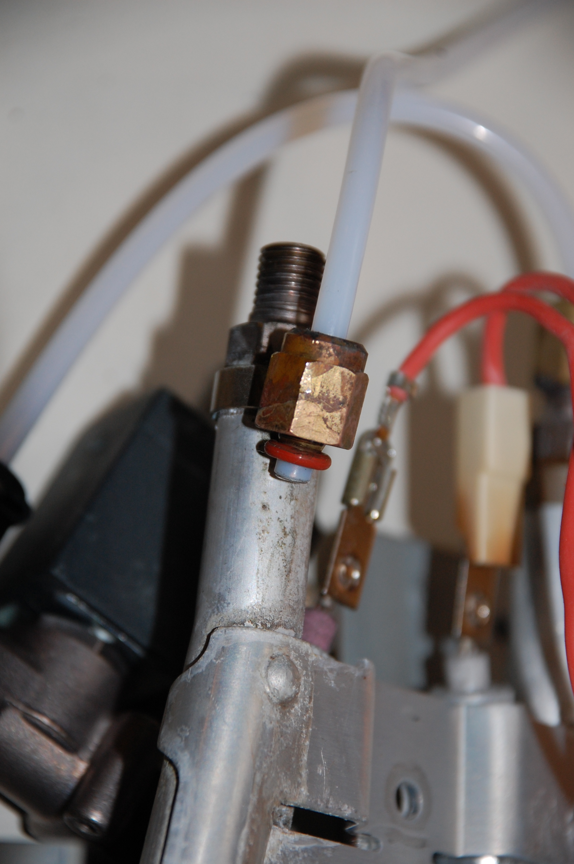

    Ich habe folgendes Problem: Bei meinem Schnelldampfsystem meiner DeLonghi Esam 4200 ist mir bei Wartung der mechanischen Teile im Inneren aufgefallen, dass das Schnelldampfsystem undicht ist bzw. war. Hier aber dem Anschein nach nur die linke Verbindung zwischen Teflonschlauch und Schnelldampfer. Denn hier war Wasser ausgetreten und hatte auf dem Metall und auch auf der Metallhalterung wahrscheinlich Kalk und Rost angesetzt.
    Nun zu meinem Problem: Bei der Demontage der Verbindung von Schlauch und Dampfsystem und lösen der Schraubverbindung mit der Überwurfmutter ist mir aufgefallen, dass in dieser Verbindung keine Dichtung verbaut ist. Auch weicht diese Steckverbindung von dem ab, was man käuflich erwerben kann. Denn bei mir ist das Metall am Teflonschlauch konisch, d.h. es wird zu einem Kegel mit der Spitze nach unten und am Schnelldampfer ist dann das hierzu passende Gegenstück. Nun ist es aber so, dass ich erstens hier bei der Demontage keine Dichtung gefunden habe und zweitens die als Ersatzteil käuflichen Schläuche alle so eine zylinderförmige Verbindung haben, zwischen denen man einen O-Ring setzen kann. Das geht aber bei mir nicht, weil ich ja so einen konischen Zulauf habe.
    Hatte vielleicht schon einmal jemand eine derartige Verbindung und kann mir helfen, wie er das Problem gelöst hat? Irgendwie kann man diese auch nirgends so in der Art kaufen, das macht mich etwas nachdenklich. Wie soll ich denn das nun abdichten?

    Hab mich aber vertan, ist eine Esam 4300 mit RapidCappuccino, daher auch die der kritische Blick von kaffeeonkel. Dieses Modell müsste ja das Schnelldampfsystem haben, wenn ich mich nicht irre.
    Also muss ich das nur zuschrauben und sonst nichts weiter? Auch kein Silikonfett oder ähnliche Dichtmittel auf die Verbindung geben? Weil es mir eben so komisch vorkam, wie Metall auf Metall wirklich Dicht halten soll.
    ist im Heizungsbau genau so, Das Heizörperventil ist auch nur konisch mit dem Heizkörper verschraubt.
    Gruß Peter
