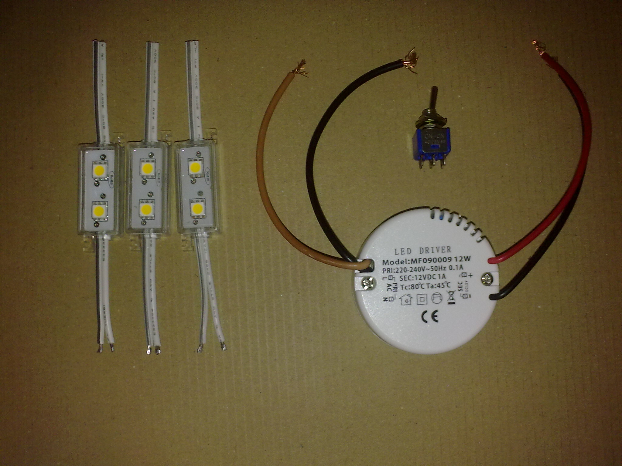

2. DIE ZUTATEN (Foto 1)
* Drei wasserdichte LED-Module (warmweiß, 12V, 40mA)
* ein Kippschalter (ich finde diese Art sehr hübsch und filigran)
* ein 12V LED Treiber (der hier verbaute ist mit 1A etwas überdimensioniert, aber ich wollte schnell zur Sache kommen ;))
* Tamiya-Kupplung und Flachstecker, damit man bei notwendiger Demontage des Gehäuses die Teile auch abstecken und wegstellen kann.

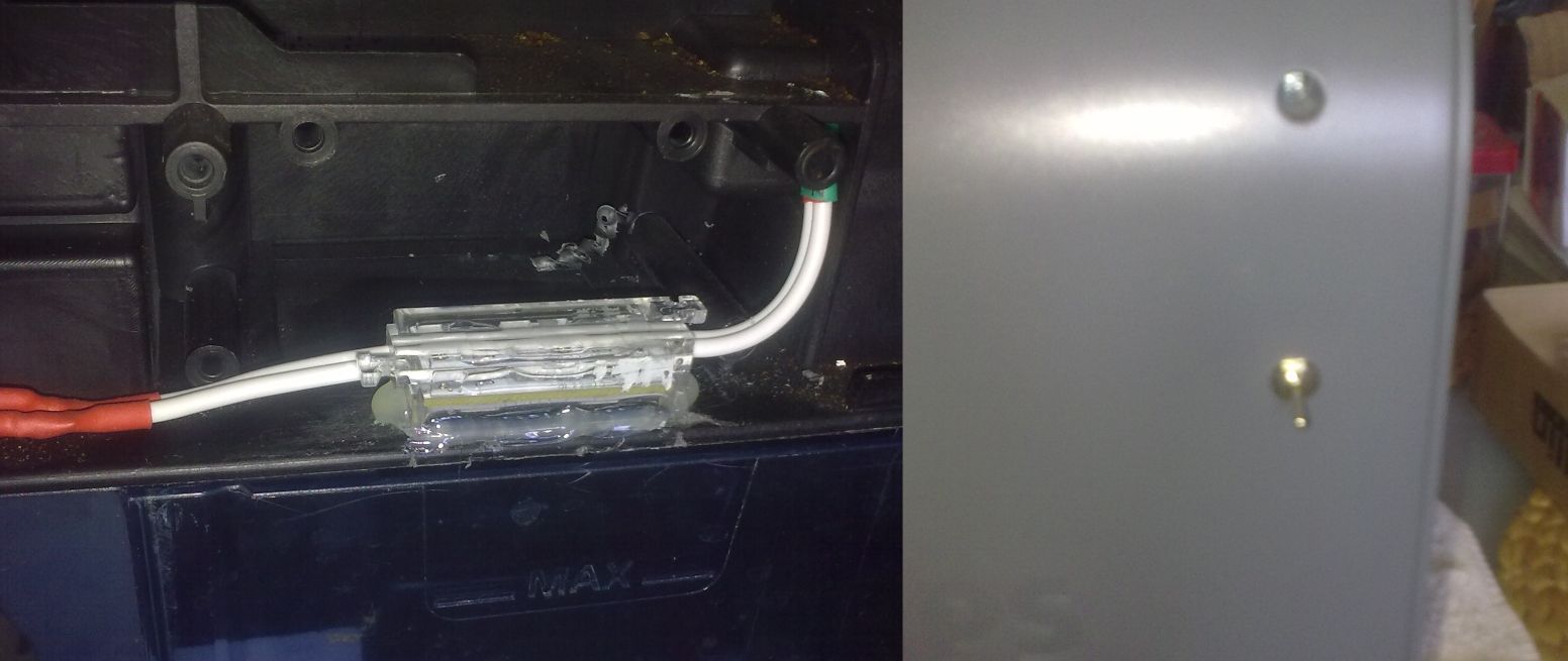

3. POSITIONEN DER LED-MODULE
Vorne jewels rechts und links aussen, sowie oberhalb des Wassertanks.
Da kein Platz zwischen Servicetür und Bedienpanel vorhanden ist, habe ich mich dafür entschieden einfach Löcher in die Unterseite des Bedienpanels zu bohren (Foto 2 links) und oberhalb des Wassertanks. Demnächst werde ich noch silberne Metallnieten in die Löcher kleben. Ich denke, das ergibt eine bessere Streuung und eine schönere Optik, obwohl man da sowieso nicht hinschaut...
Da die LED-Module wasserdicht sind, dürfte es, insbesondere am Wassertank, auch bei evtl. Undichtigkeiten keine Probleme geben.
4. MONTAGE
Die LED-Module wurden in Reihe miteinander verlötet und mit Schrumpfschlauch vor Feuchtigkeit geschützt. Befestigt sind die Module mit Heißkleber.
Die Kabel des LED-Treibers wurden auf der 12V-Seite verlötet und auf der 230V-Seite mit Flachsteckern versehen. Da dieser LED-Treiber rund ist, wurde er mit Doppelklebepads auf der Abdeckung des Bedienplatine fixiert. Bei Treibern mit Halteösen bietet sich eine Fixierung am Gehäuse an.
Die Stromversorgung wird direkt am Eingang abgegriffen. Den Schalter habe ich hier auf der Rückseite plaziert (Foto 2 rechts) und mit einer Tamiya-Kupplung versehen, damit man die Rückwand leicht entfernen kann. Bei anderen DeLonghis wir es wahrscheinlich eine Seite des Bedienpanels werden.

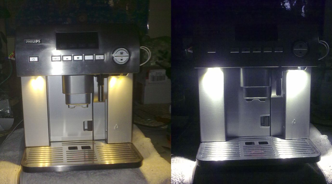

5. SO SCHAUT'S AUS
Die Fotos geben leider nicht so ganz das Aussehen wieder. Die Tendenz ist aber (hoffentlich) zu erkennen.
Auf Foto 3 links eine Aufnahme mit Blitz, rechts ohne Blitz (jeweils abends, ohne Licht). Foto 4 zeigt links die Ausleuchtung des Wassertanks und rechts den Innenraum. Die Ausleuchtung des Innenraums ist zum Reinigen optimal.
Insgesamt kostet dieses Gimmick um die 20 Euro. Alle Teile gibts bei pollin.de. LED-Treiber gibts in der Bucht billiger, kommen dann aber mit entsprechender Lieferzeit, aus Asien
Einen Nachteil gibt es: Mit positionierter Milchkanne wir eine Seite verdeckt... Aber da die Maschine meistens ohne Kanne rumsteht, finde ich das zu verschmerzen.
