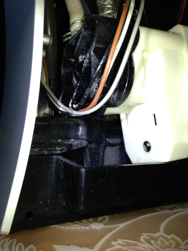

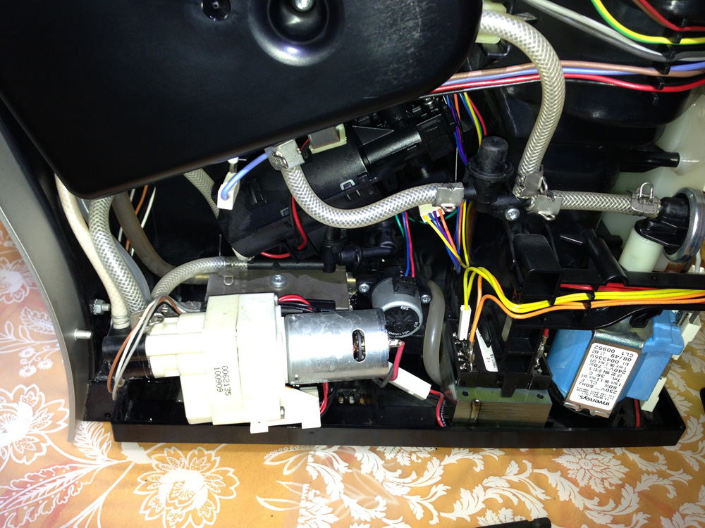

    ich habe schon länger das Problem, dass es unter meiner Jura Z7 immer Nass ist.
    Dies ist jedoch immer schlimmer geworden und ich muss 1x am Tag das Wasser weg wischen.
    Heute habe ich mich dann doch endlich mal drüber gemacht und geschaut woher das Wasser kommt.
    Eigentlich hatte ich ja gehofft, dass ein Schlauch undicht ist.
    Scheint mir aber nicht so zu sein.

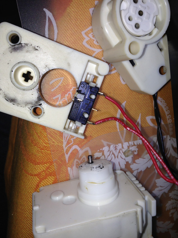

    Irgendwie muss das Wasser wohl von/aus dem "Keramikventil" kommen? Jedenfalls ist dies vorne (beim schwarzen Teil) feucht.
    Und unter dem Ventil ist (sieht man nach dem Ausbau) ist es ebenfalls feucht und genau die Stelle an welche die Maschine "sifft".
    Hatte schon jemand hier das Problem oder weiß woran es liegen könnte?
    Kann das Keramikventil defekt sein? Oder gibt es dor Dichtungen welche man tauschen kann?
    Danke für jede Hilfe.
    Anbei noch ein paar Bilder...

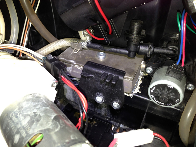

  • Habe eben noch etwas weiter zerlegt und dabei ist mir das Teil hinter dem Keramikventil aufgefallen.
    Müsste der Wärmetauscher sein.
    Das könnte natürlich auch das Teil sein, was Wasser verliert.
    Jedenfalls schaut es da nicht ganz so "sauber" aus - siehe Bild.
