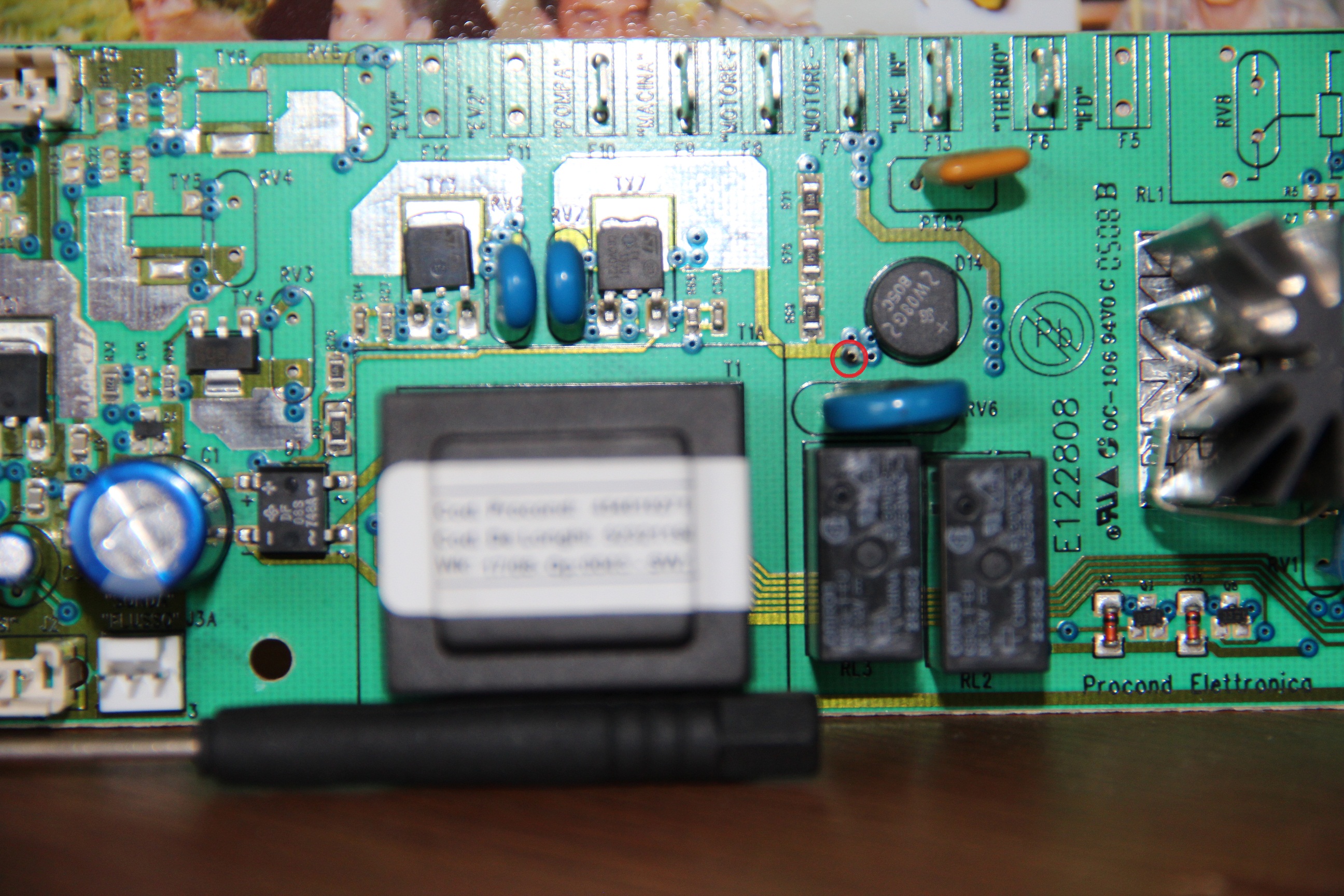

    Anbei noch ein Bild der Leistungsplatine. Die Triacs sind zumindest optisch intakt. Wie kann ich die durchmessen? Hab bisher nur Durchgang gemessen. Das linke Beinchen hat Durchgang zu der großen Lötstelle, das andere nicht, die Beinchen untereinander haben keinen Durchgang ... falls das etwas aussagt.
    Außerdem hab ich auf dem Bild eine Stelle markiert, die optisch dunkler war als die anderen. Sollte ich mir da Gedanken machen?

  • Mongobär schrieb:
    Leider ja. Hast du dort unten jemand mit Elektronikerfahrung an der Hand?

  • Von der Sache her erinnert mich mein Problem an dieses hier: [gelöst] DeLonghi Magnifica ESAM 4200 S Fehler
    Versteh nur nicht so recht wo die Durchkontaktierungen sein soll von denen der gute Mann spricht. Allerdings sehe ich an der Stelle wo bei mir eine dunkle Stelle ist bei dem Herren eine frische Lötstelle. Sind das die Löcher von denen dort gesprochen wird?
    Edit: Sehe gerade, dass dort von D14 gesprochen wird. Also sind das dann wohl die Durchkontaktierungen die bei mir ggf auch abgeraucht ist. Dazu dann vielleicht noch TY7 tauschen und auf einen neuen Versuch ankommen lassen? Oder ist da eher mehr kaputt?

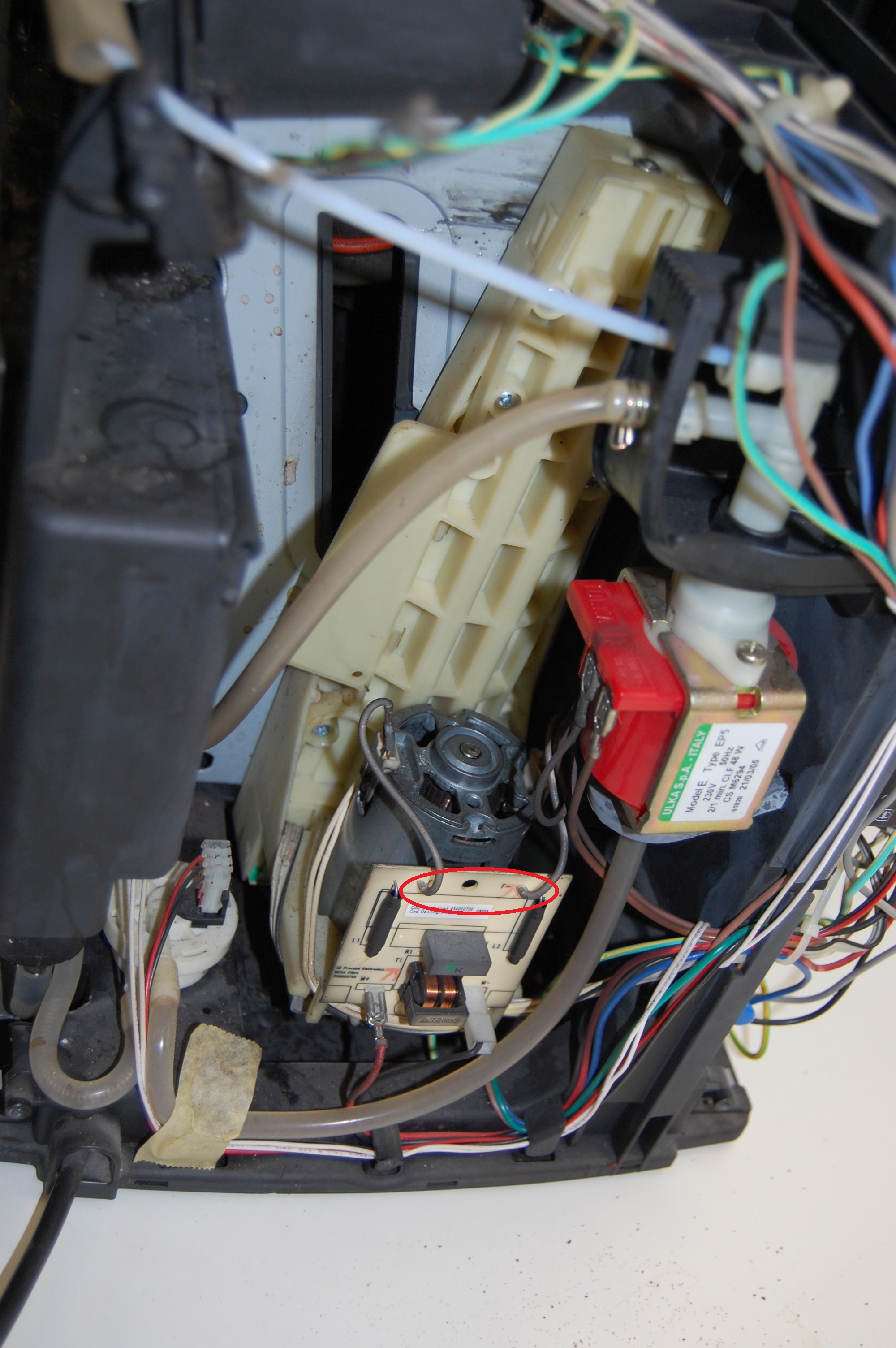

  • Dann löte doch mal auf dieser Platine die unten im Bild eingekreisten Anschlüsse nach. Die gehen gern mal kaputt.
