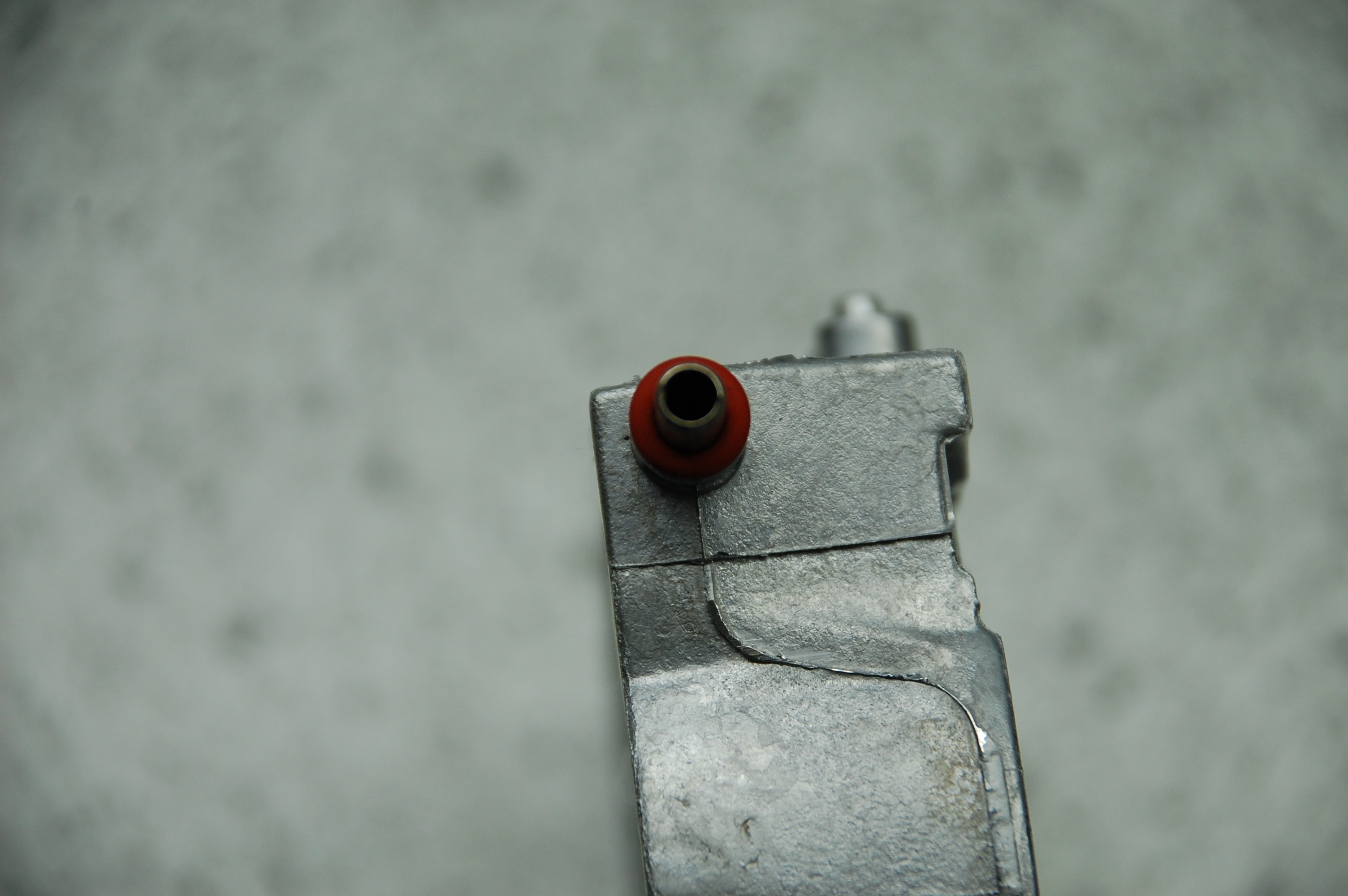

Mir fiel auf das die "blauen" O-Ringe nicht mit dem Wasserlauf des 5mm TB abschlossen (Bild 1 mit 6mm). Diese "blauen" O-Ringe werden auch bei den 6mm TB angeboten. Hier passen sie auch. Stand 04/2013.

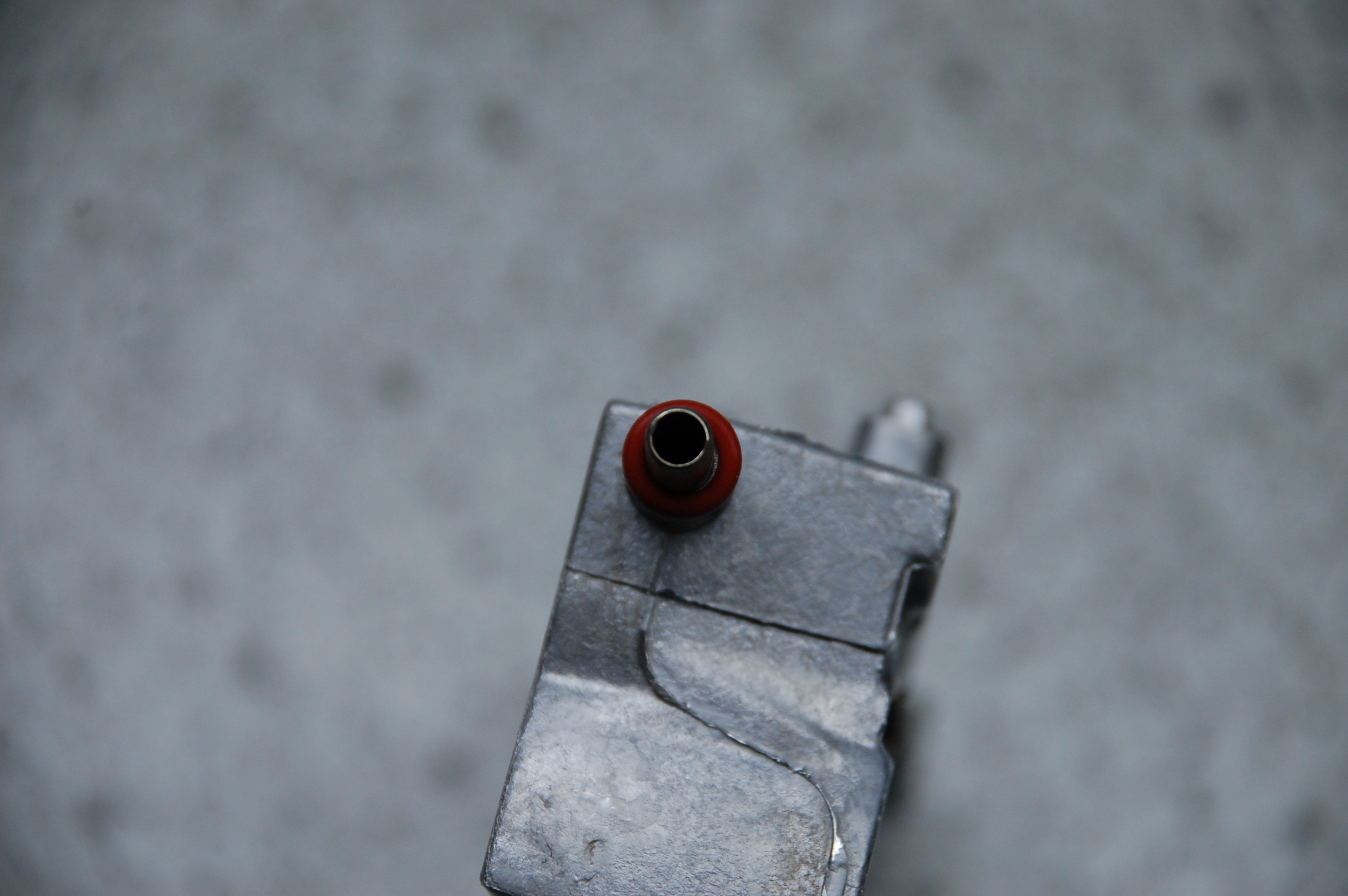

Also machte ich mich selbst auf die Suche nach einem passenden O-Ring und habe diesen auch gefunden. Nach einigen Umbauten gab es keine Undichtigkeit mehr an den Raccords (Bild 2 mit 5mm).

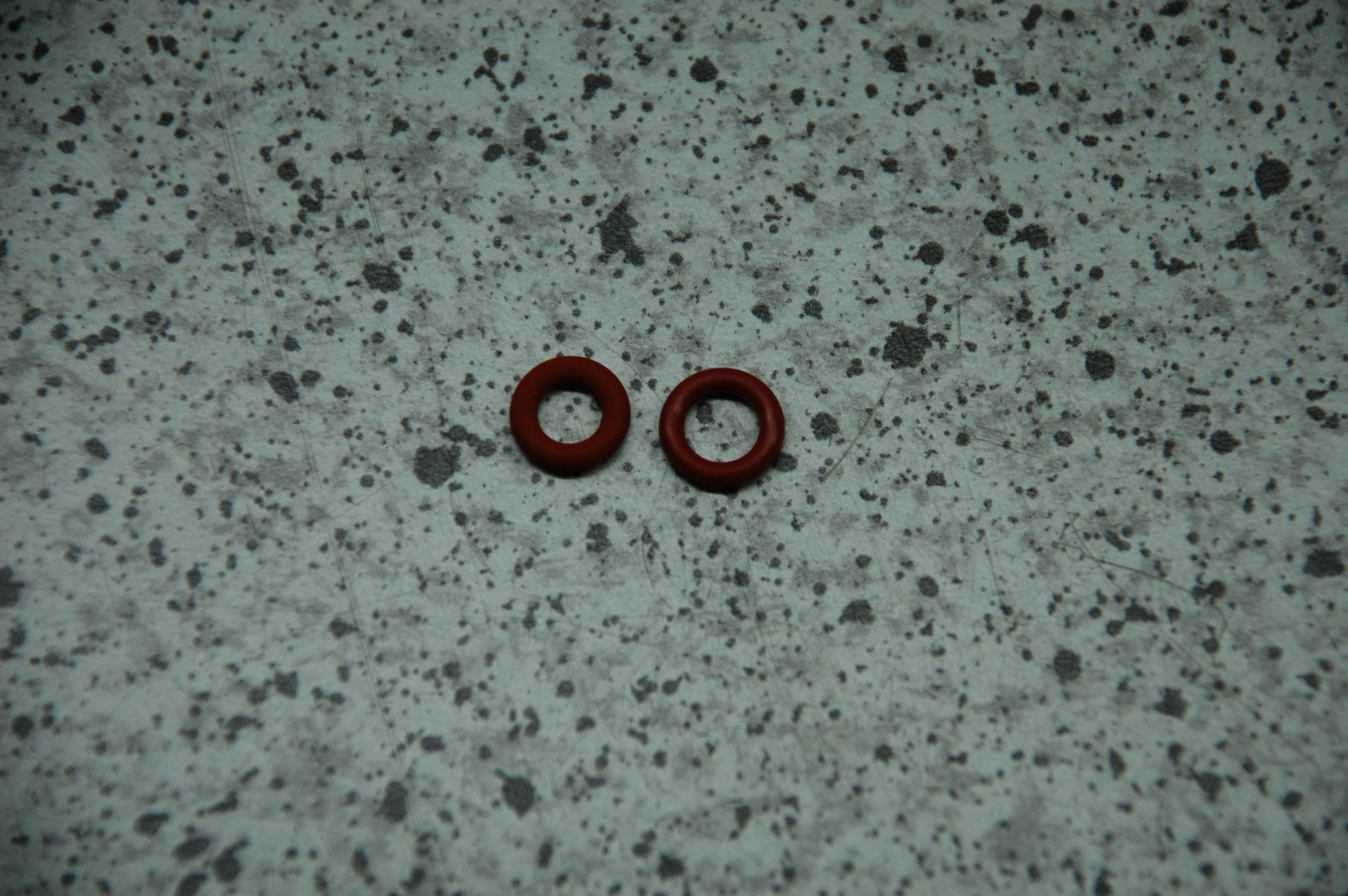

Auf Bild 3 sind die beiden O-Ringe noch einmal dargestellt. Links für 5mm, rechts für 6mm.
