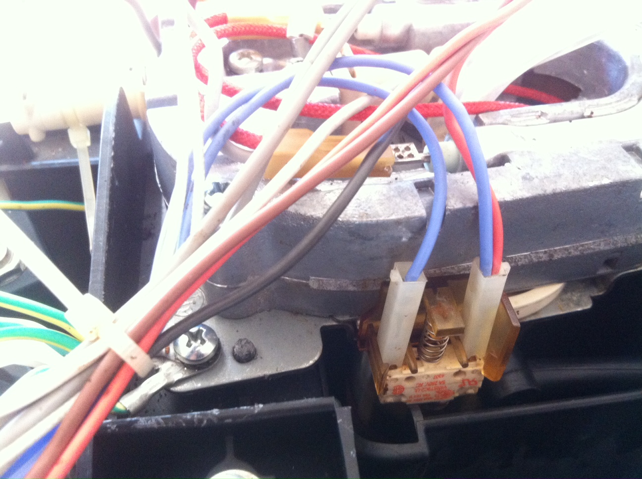

    Da unsere Maschine in letzter Zeit massiv inkontinent wurde (nach nur wenigen Tassen stand wirklich viel Wasser unter der Maschine), habe ich mit Hilfe des Reparatursets und der Anleitungen von Komtra die Dichtungsringe im Thermoblock und in der Brüheinheit ausgetauscht. Seitdem habe ich jedoch das Problem, dass die Maschine scheinbar nur manchmal Wasser durch die Brüheinheit pumpt, oftmals aber nichts kommt und sie dann selbst abbricht und das Wassersymbol anfängt zu blinken. Könnte das unter Umständen etwas mit dem oberen Mikroschalter am Thermoblock zu tun haben? Der sitzt irgendwie komisch und hält nicht richtig in der Halterung (rutscht manchmal raus). Die Feder wirkt auch irgendwie etwas zu kurz (Bild siehe Anhang). Ein weiterer Punkt bei dem ich mir unsicher war, war das Wiederzusammensetzen der zwei Kolbenteilen mit den zwei Federn innen. Da mir der Kolben davor sehr fest verschraubt schien, habe ich versucht, ihn auch wieder maximal fest zu verschrauben. Ist das richtig so oder sollte dieser eher locker sitzen?

  • Hallo Fred,
    vielen Dank für die schnelle Antwort! Sowohl TB als auch Brühkolben habe ich bereits ein zweites Mal nach Komtra Anleitung zerlegt und wieder zusammengebaut. Beim ersten Mal hatte ich den Tipp mit dem nach Linksdrehen zum Finden des Gewindegangs auch überlesen, habe ihn aber beim zweiten Mal beachtet. Die Dichtungen sollten soweit in Ordnung sein und der Tropfstopp ist auch richtig herum eingebaut.
    Die Halterung des oberen MS sitzt fest, das Blech ist auch nicht verbogen. Ich habe aber den Eindruck, dass der Schalter selbst nicht sonderlich fest in der Plastikhalterung sitzt (er verschiebt sich oft so wie auf dem Bild zu sehen ist). Ist es außerdem normal, dass die Feder da mehr oder weniger "lose" drinsitzt? Was genau bewirkt der obere MS eigentlich?

  • Hallo Philipp,
    Du hast den Taster nicht nach Anleitung eingebaut, Der Taster hat zwei kleine runde Bohrungen und der Halter die dazu gehörigen Haltebolzen. Bei dir liegen diese Kunststoffführungen über dem Endschalter, somit schaltet der BG-Motor zu früh ab.
    Bei Deinem Bild Nr. 1 kann man das sehr gut erkennen
    Gruß Peter

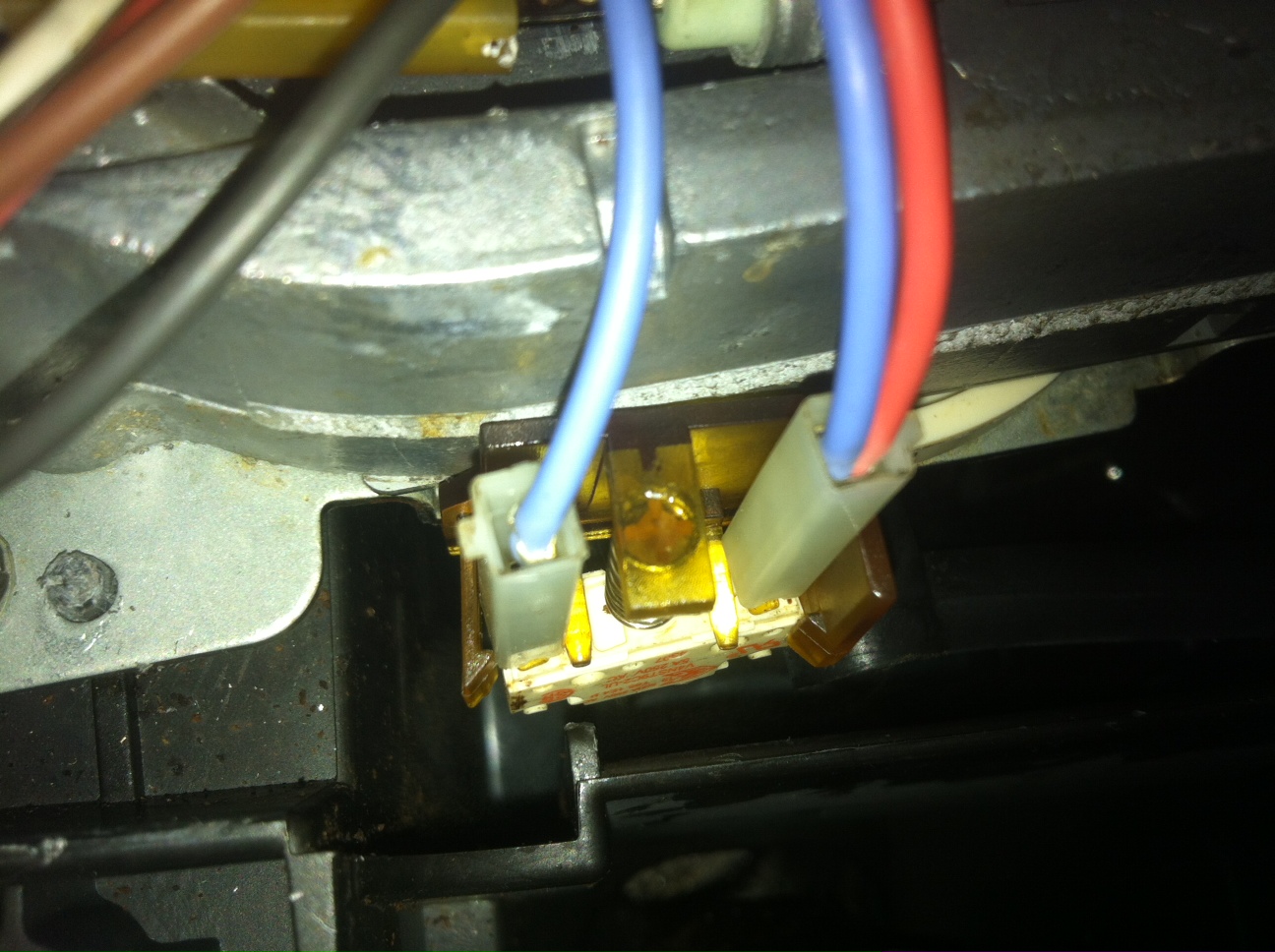

  • Hallo Peter, Fred und Michael,
    vielen Dank für die Hinweise und auch die Anleitung. Ich war ein paar Tage unterwegs und habe jetzt nach meiner Rückkehr den Schalter ordnungsgemäß mit Feder eingesetzt. Dennoch hatte ich beim ersten Mal wieder das Problem des unterschiedlich starken Drucks, der teilweise so stark war, dass Kaffee überall verteilt war. Danach konnte ich zwei Tassen normal durchlaufen lassen und dann trat das gleiche Problem wieder auf. Auf dem angehängten Bild sind die Ausmaße zu sehen. Was im Endeffekt passiert, ist, dass teilweise scheinbar nichts aus dem Auslauf der Brüheinheit (ich weiß nicht, ob das Ding so heißt) kommt und dann aber wieder voller Druck kommt, was im Endeffekt zu einem "Spucken der Maschine" und einer ziemlich ekligen Angelegenheit führt.
    Hat evtl. jemand eine Idee woran das liegen könnte und wie ich das Problem beheben kann?

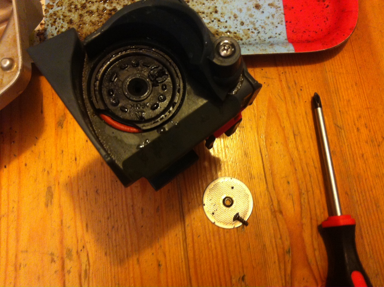

  • Hallo Michael,
    Danke für den Tipp! Der Tropfstop sitzt richtig in der Maschine. Ich habe aber entdeckt, dass an der Brüheinheit ein kleines Teilchen abgebrochen ist (siehe Bild). Könnte das der Grund sein oder ist das eher unwahrscheinlich?
    Danke für die Hilfe und viele Grüße,
    Philipp

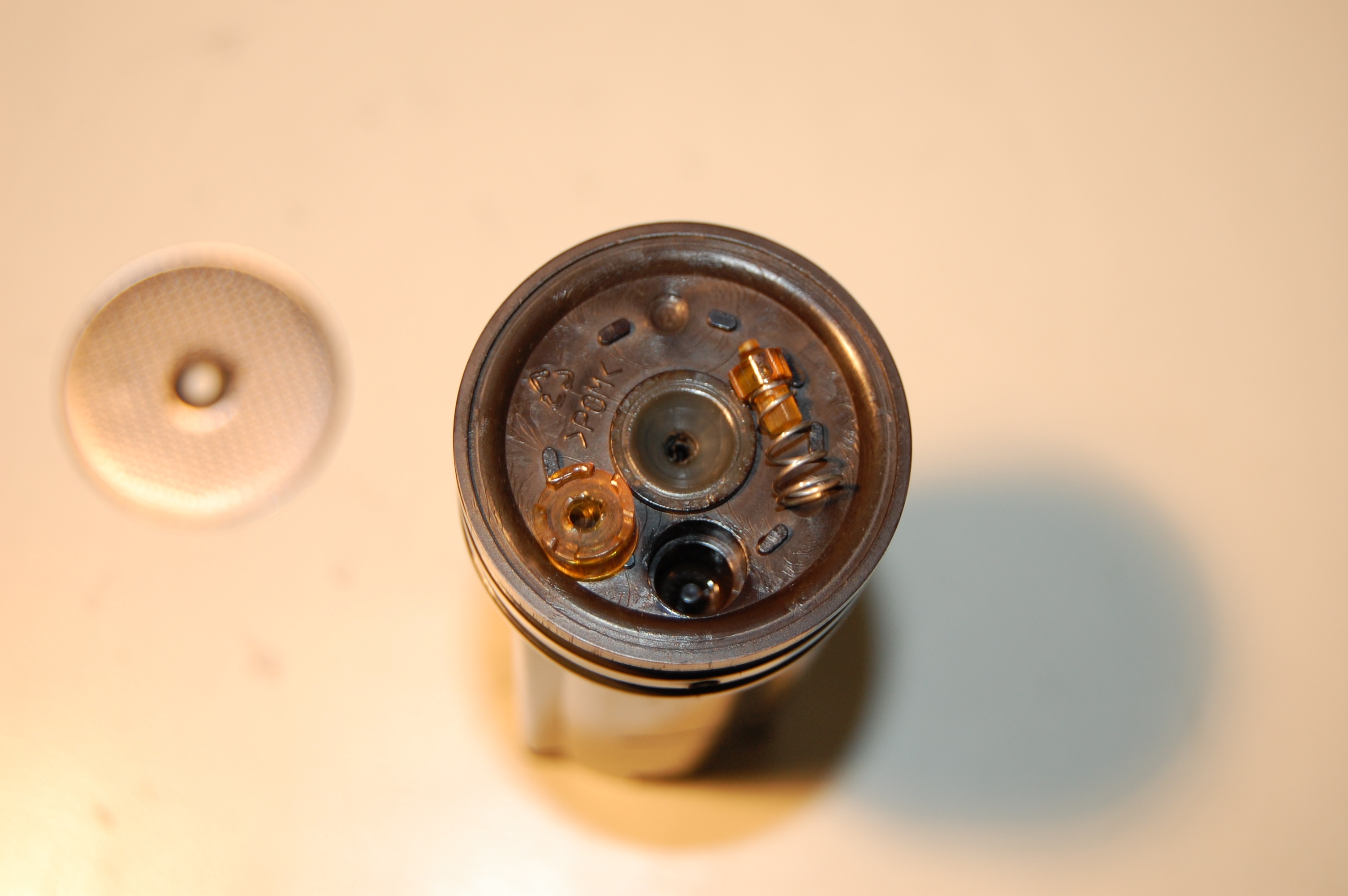

  • Hallo nochmal,
    Michael hat mir netterweise Ersatzteile zukommen lassen. Beim Austausch ist jedoch eine Frage aufgekommen. Am alten Teil (siehe Bild links) ist die auf dem Bild zu erkennende Öffnung mit etwas gefüllt. Welche Funktion erfüllt diese Öffnung und muss ich das Ding aus dem alten Teil in das neue Ersatzteil hineinsetzen? Falls ja, wie bekomme ich es aus dem Alten heraus und in das Neue hinein? Leider konnte ich das auf keiner Serviceanleitung finden...
    Vielen, vielen Dank für eure Hilfe! Beste Grüße,
    Philipp
      385,16 kB, 1.296×968, 625 mal angesehen
  • Das Teil ist das Cremaventil und muss zwingend da rein. Rausbekommen ist immer so eine Sache für sich, probier es mal mit einer Spitzzange rauszuziehen.
