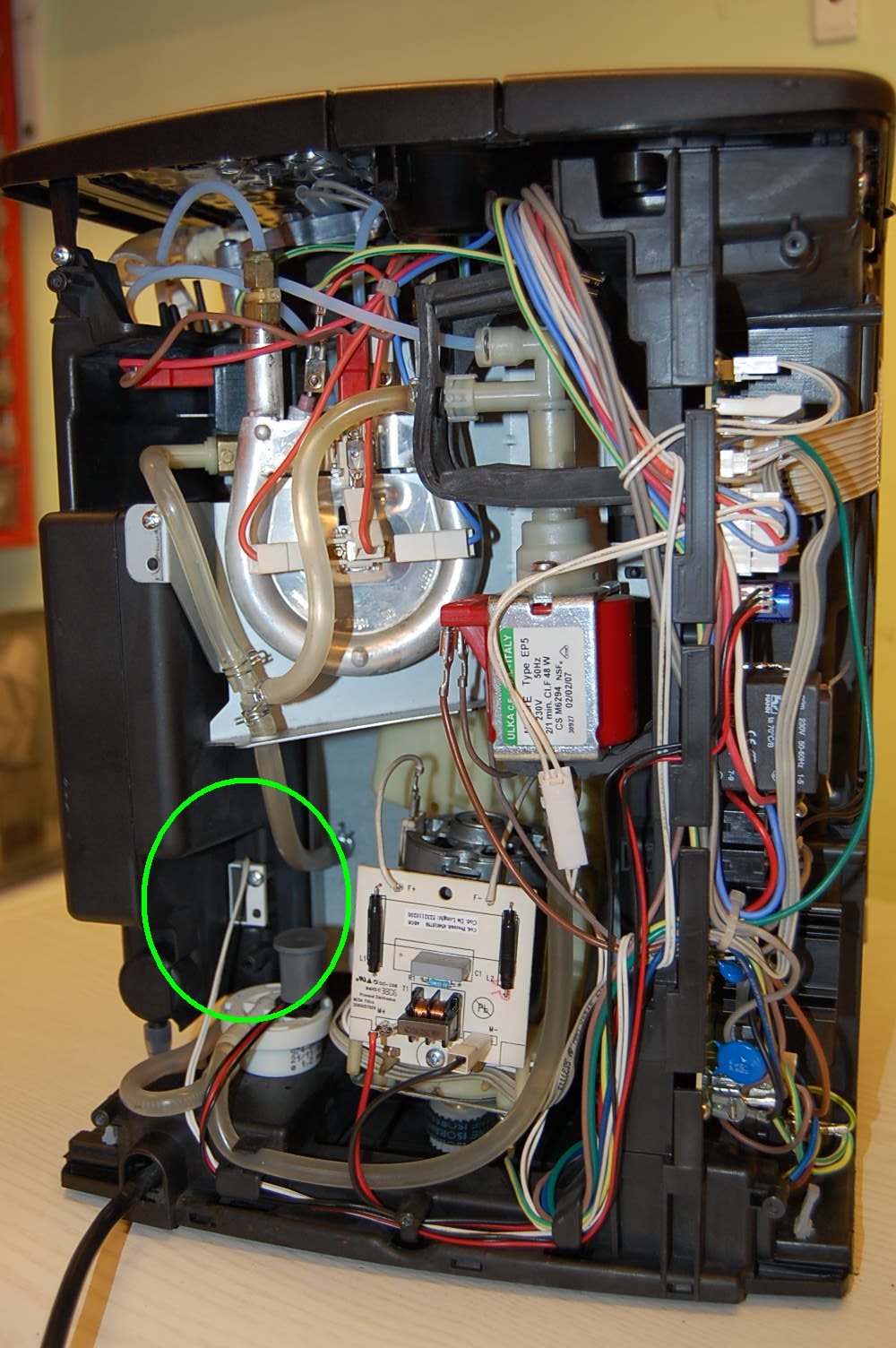

    warum zeigt mir meine Maschine immer "kein Wasser" an. Ich habe den Magneten aus dem Tank herausgenommen, hab ihn bei offenen Gehäuse direkt neben den Magnetschalter gehalten u. dann ist die Leuchtanzeige sofort ausgegangen.
    Kann es sein, dass diese Magnetschalter schwächeln u. ausgetauscht werden müssen???? Der Tank ist entkalkt u. weißt sicherlich keine verschmutzten Barrieren auf
    Vielen Dank für eine Antwort

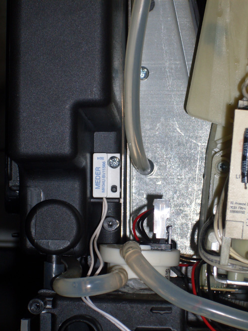

    Ist der Reedschalter richtig montiert? Stell mal ein Bild rein.
  • Hier ein Bild vom Reedschalter, kann man den überhaupt falsch montieren? Ich hatte den zwar mal ausgebaut aber anhand der Bohrungen kann man den doch gar nicht falsch einbauen...oder?

  • feuer.stein schrieb:
    Sieht alles ok aus. In der Regel schwächelt der Magnet im Wassertank, nicht der Schalter.

  • Der ist falsch herum, montiere ihn so wie kaffeeonkel geschrieben hat.
    und falls das nicht fruchtet ist wirklich der Magnet Schuld !
    ich hatte schon mal eine Maschine in den Händen, allerdings war die schon 8 Jahre alt und dort hatte die Magnetkraft nachgelassen sodaß der Sensor nicht mehr angesprochen hat, neuer Wassertank mit neuen Magneten und alles funktionierte wieder ohne Probleme !
    Das Problem fing schleichend an - zuerst ging nur ab und zu der Wassersensor beim einstecken des Wassertankes nicht aus, dann immer öfter bis es dann nicht mehr funktionierte, anscheinend verliert der Magnet über die Jahre seine Magnetkraft sodaß der Sensor nicht mehr anspricht.
