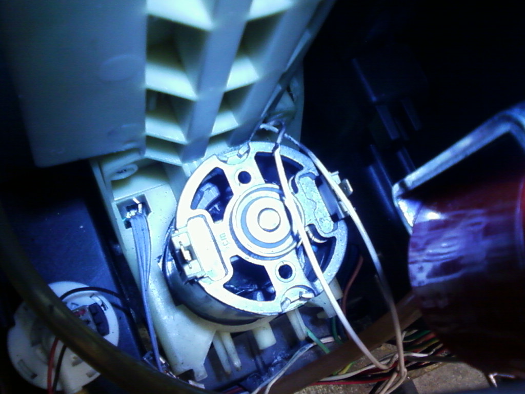

  • Hallo, Leute! Habe wohl die Ursache gefunden: Ein Draht zum Endschalter "Brühgruppe unten" war blank gedrückt und hat den Schluß aufs Motorgehäuse des Brühgruppenantriebs gemacht. Beide Drähte waren wahrscheinlich falsch verlegt. Um den Motor rum, dann zur Seite rauf zur Platine. Habe den defekten Draht isoliert und beide Drähte dann anders verlegt. Werde mir dann ne neue Platine zulegen und melde mich, wenn ich hoffentlich endlich wieder anständigen Kaffee trinken darf. Anbei ein Bild der Fehlerstelle, Draufsicht und Hinteransicht auf den Motor mit der blanken Stelle, an einem der Drähte zu erkennen.
    Es grüßt hoffnungsvoll, Markus :thump:

  • Die Kabel sind auf alle Fälle falsch verlegt. Schön, daß du den Fehler gefunden hast. :thump:
