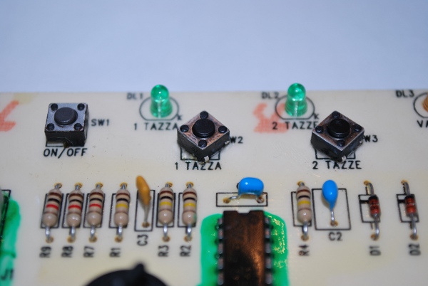

    Vielen Dank. Dein Tipp war Gold wert! :verneig:
    Die Steuerplatine hinter der Frontblende hatte ich bisher nicht ausgebaut, da sie von der Rückseite einwandfrei ausgesehen hatte. Nach Ausbau allerdings die Ernüchterung. Alle Microtaster sind totat oxidiert. Da die Maschine mehr als eine Woche gestanden hat, bevor der obere Endschalter für den Antrieb ankam, und ich die Sache nicht trocken gelegt hatte :pein: , war genug Zeit für die Taster zum gammeln. Von 6 Schaltern sind 3 nicht mehr zu gebrauchen. Konnte die Maschine mit einer Drahtbrücke starten! Besorge mir heute abend neue Taster und löte sie dann ein. Ich gebe in jedem Fall noch Bericht zu Erfolg der Rep. ab.

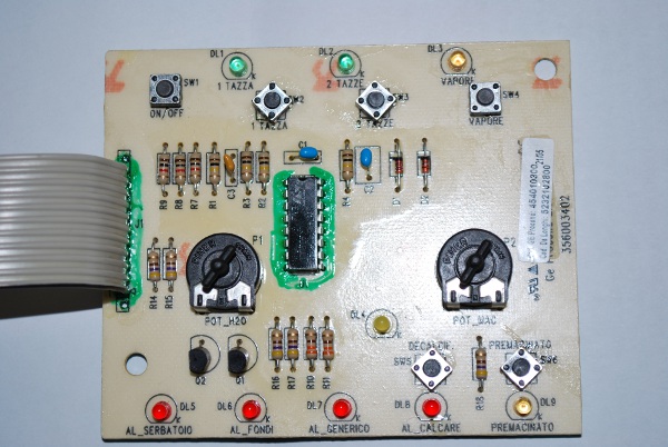

  • So nachdem ich die Dichtungen am Ventilkörper ersetzt habe und damit die Ursache für die Feuchtigkeit und die daraus resultierende Oxidation der Kurzhubtaster behoben ist, habe ich noch die Kurzhubtaster ersetzt und alles läuft wieder wie es soll.
    Kurzhubtaster
    Grundkörper 6,0mm x 6,0mm
    Gesamthöhe 4,3mm
      104,58 kB, 600×402, 386 mal angesehen
      82,39 kB, 600×402, 319 mal angesehen
    DeLonghi ESAM 3200 VENEZIA

    die passenden O-Ringe und auch die Kurzhubtaster habe ich über e-bay bestellt, waren billiger bzw. bei den O-Ringen bekommt man auch gleich einen passenden Satz dafür. Am Dampfventil war der weiße Schlauch (Zuleitung) undicht, habe dann aber auch gleich alle O-Ringe ersetzt.
    Bei den Kurzhubtaster habe ich nur 4 Polige bekommen, also zwei Beine abgezwickt und die Taster gedreht eingelötet. Die Beine muss man zwar noch etwas unten den Taster biegen, ist aber kein Problem. Da kommt es ja nur drauf an, das Sie in der Mitte sitzen und nicht zu hoch sind.
