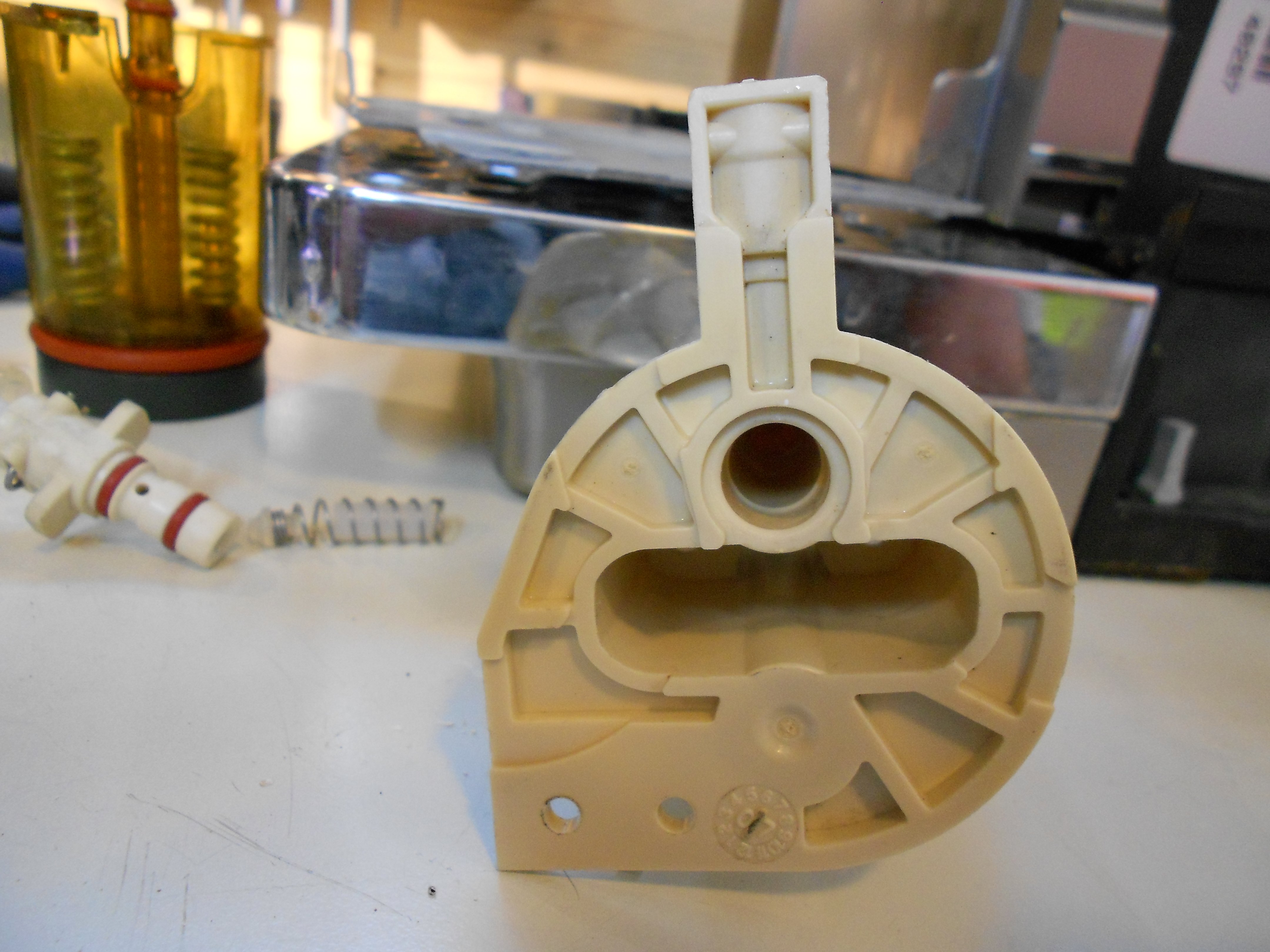

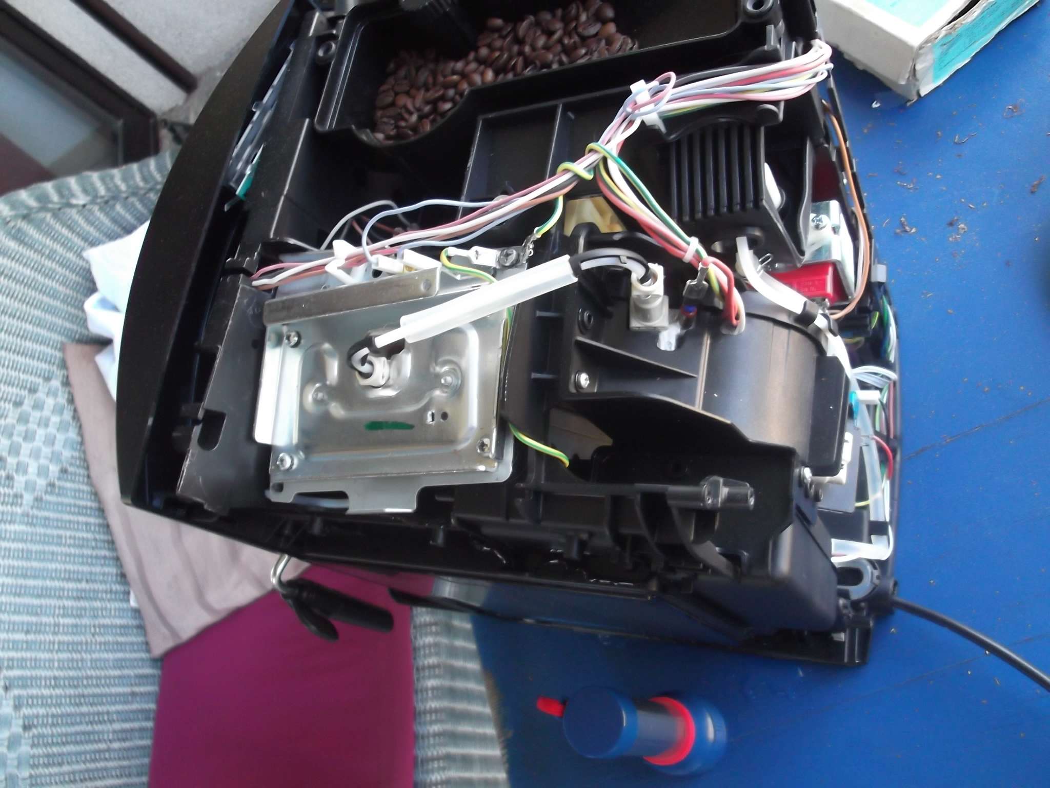

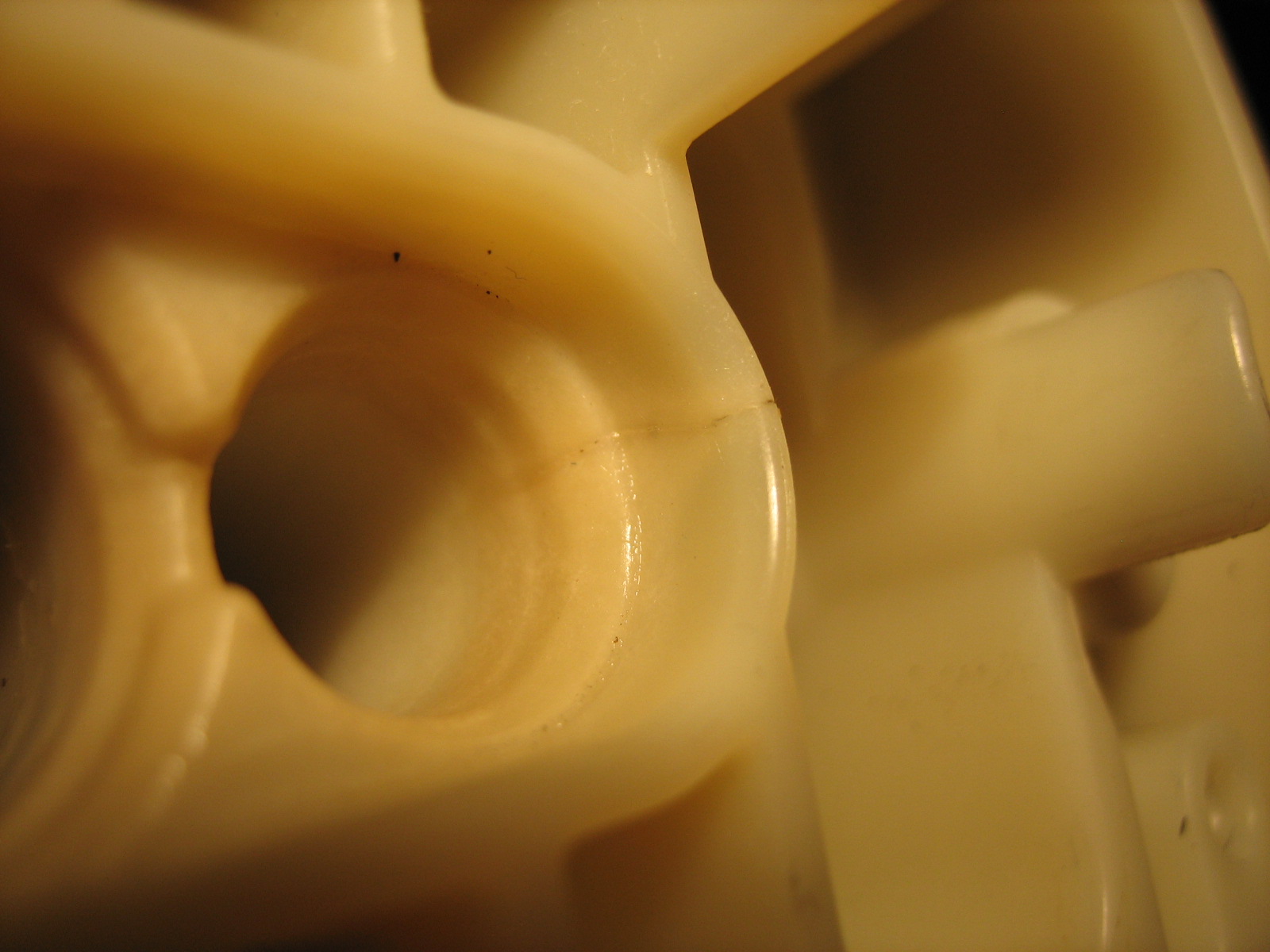

Habe eine DeLonghi 3000 B als Bastlergerät gekauft. Das Gerät sollte Wasser verlieren, was es auch tat.
Nun habe ich einen Raccord Winkelanschluss 90° zu Durchlauferhitzer
gekauft und eingebaut, die Maschine ist nun dicht. Der Raccordwinkel war längs am Winkel entlang der Naht gebrochen.
Dampf und Heißwasser kann man machen, die Maschine läuft auch in der Abfolge scheinbar korrekt.
Nur leider kommt kein Kaffee heraus, das Wasser scheint in hinteren, inneren Teil der Tropfschale an zu kommen.
Kaffeetrester geht korrekt in den Tresterbehälter und ist auch naß. Ich habe versucht bei geöffneter Tür eine Fehler
zu finden, es fließt aus der Brühgruppe kein Kaffee aus. Die Widerstände im Thermoblock und im Sensor oberhalb
des Brühkolbens habe ich gemessen - Thermoblock bei ausgeschalteter Maschine = ca. 50 KOhm, am Sensor ca. 4 KOhm.
Einige Foren habe ich schon ohne größeren Erfolg durchforstet.
Eigentlich bin ich versucht, das Teil wieder zurück zu schicken, da ein Sonderrückgaberecht von 60 Tagen vereinbart wurde,
aber jetzt hat mich doch der sportliche Ehrgeiz gepackt.
Vielleicht weiß jemand Rat.
Grüße aus der Südpfalz
P.S.: Das Gerät ist nagelneu, da ist noch kein einziger Kaffee oder Espresso heraus gelaufen. Und wir haben hier Quellwasser mit absolut
geringer Wasserhärte und so gut wie ohne Kalk.
