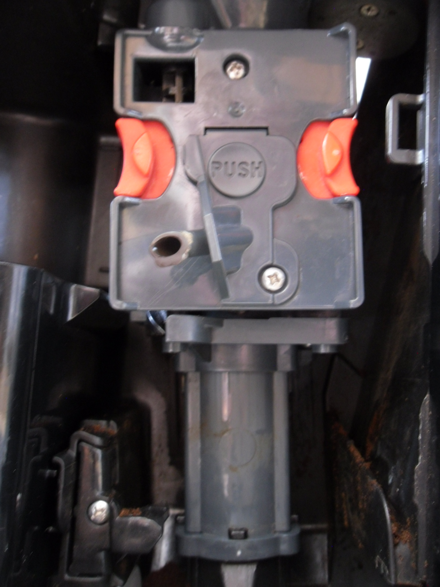

    Hallo hab diese Maschine von AEG gekauft hat nicht mehr gespült , hab den Brühkolben ausgetauscht und Dichtungen neu und alles auch mit Siliconfett,
    und da ging noch alles bis auf das bischen Wasser , Spülen ging auch

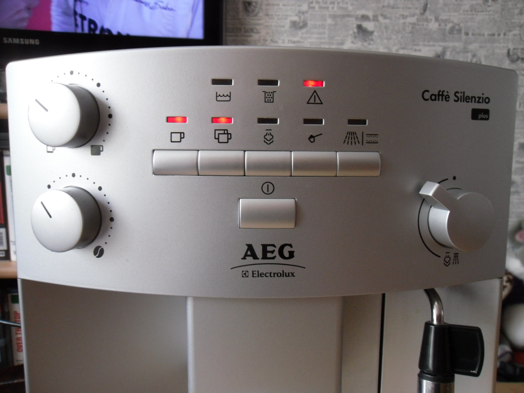

    eine Dichtung war nicht richtig drin die für heiß Wasser hab sie heut gerichtet und Maschine eingeschaltet und jetzt zeig sie mir algemeiner Fehler an also Dreieck mit dem Ausrufezeichen und die Beiden Tassen leuchten.
    Bekomme aber die BG nicht in den Testmodus runter
    Gruß Ronald

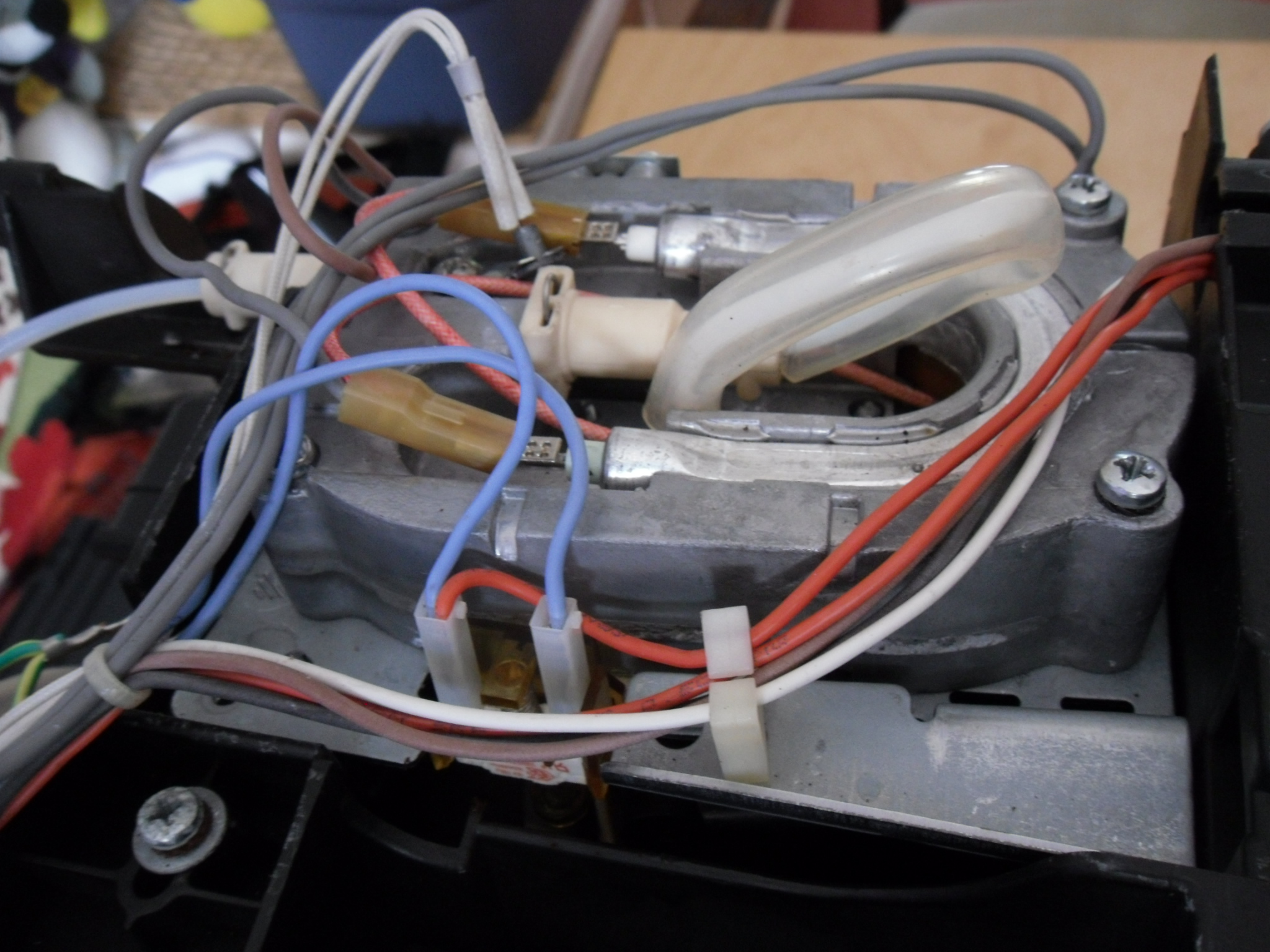

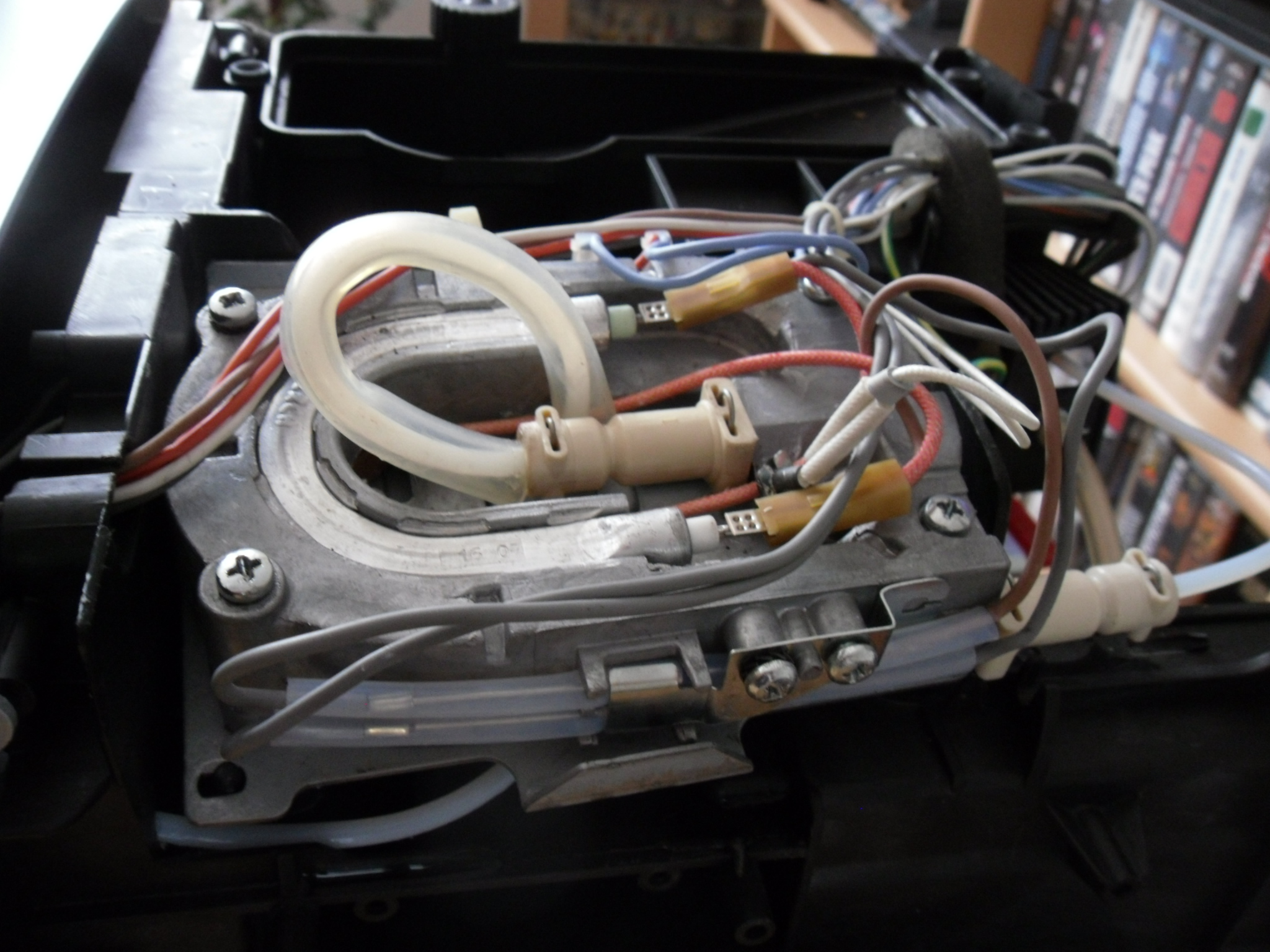

  • Was man auf alle Fälle auf den Bilder sieht: Der Temperatursensor ist hochgebogen und misst die Temperatur des roten Anschlusskabels. Evtl. ist da auch ein Draht am Sensor abgerissen, das würde die Störung erklären. Hast du ein Multimeter?

    versteh das jetzt gar nicht mehr was da los ist und wenn ich sie anschalten möchte leuchtet mal die große Tasse auf und dann die Tresterschale abwechselnd also einmal draufdrünken Tasse nochmal drücken Tresterschale was ist jetzt wieder los,wenn ich den Netzstecker ziehe ist alles wieder weg und nur große und kleine Tasse leuchtet mit algemeinem Fehler
    Gruß Ronald
