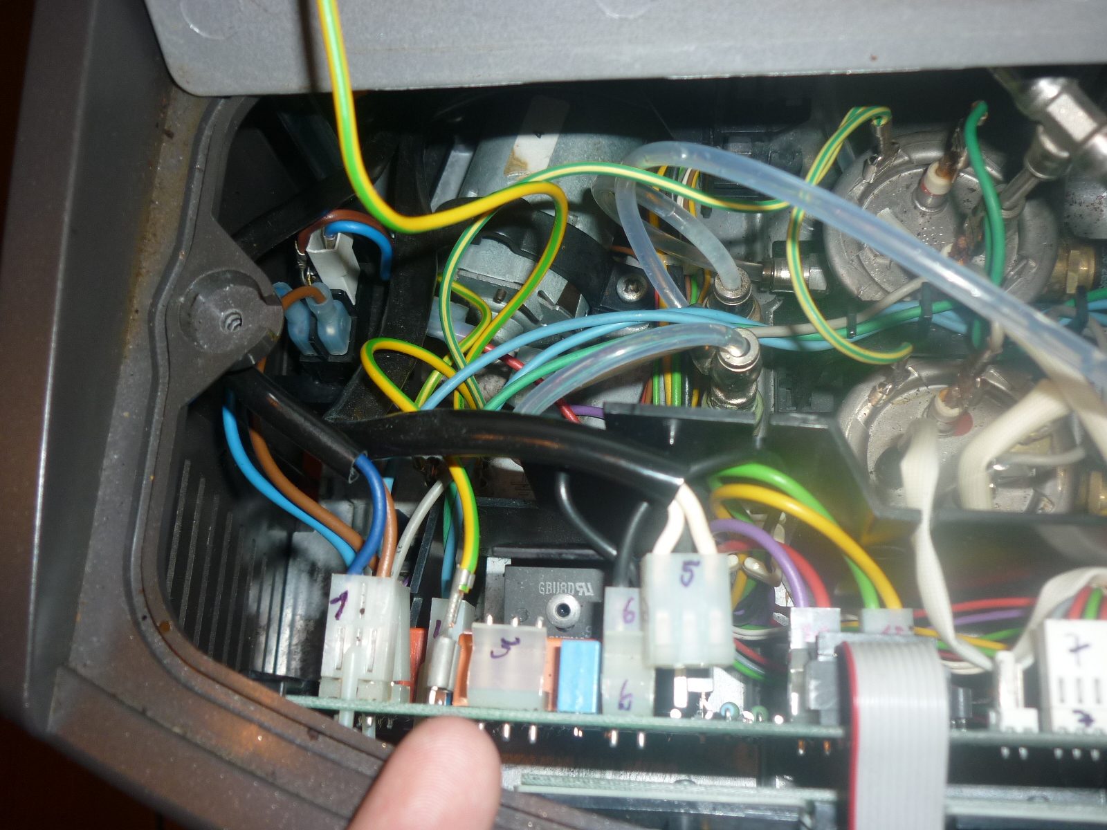

    mach mal den 3-poligen Stecker weiss-schwarz-weiss am oberen Rand der Platine ab und versuche dann, die MAschine einzuschalten. Wenn der FI dann noch fliegt, ist der Trafo defekt.
    Und laß dich nicht von der fehlenden Schraubenkappe irritieren, die ist genauso belanglos wie der berühmte Sack Reis in China, der dauernd umkippt.
    Der FI fliegt nicht mehr, aber es passiert auch sonst garnichts.
    (Du meinst den schwarz ummantelten, 3-poligen weiss-schwarz-weiss-Stecker, der wenn man (von vorne / oben ) raufguckt der 3. Stecker von links ist? Der zweite Stecker mit Plastik von links? Fotos gewünscht?)
    lg, enno
  • Also ist der Trafo nicht komplett defekt? Hast du eine Idee wie man ihn retten könnte?
    Wenn ich das richtig verstehe, ist das doch der Strom für die Platine, oder bin ich da aufm Holzweg? Zumindest tut sich ohne den Stecker absolut nichts, keine Diode, garnichts. Verstehe nicht ganz, wo der Fehler jetzt genau liegt.
    Hier ein Foto des Steckers, den ich abgezogen habe (Fingerzeig...)
      982,22 kB, 1.600×1.200, 378 mal angesehen
  • Stefan schrieb:
    Weshalb löst dann der Fi aus?
    Weil auf der Platine die Masse vom Gleichstromteil und der Schutzleiter der Netzzuleitung zusammengeführt sind. Der Trafo selbst hat mit dem Schutzleiter nichts zu tun, er hat nur eine zweipolige (L+N) Primärzuleitung und eine 3-polige Sekundärleitung für die beiden Sekundärspannungen.
