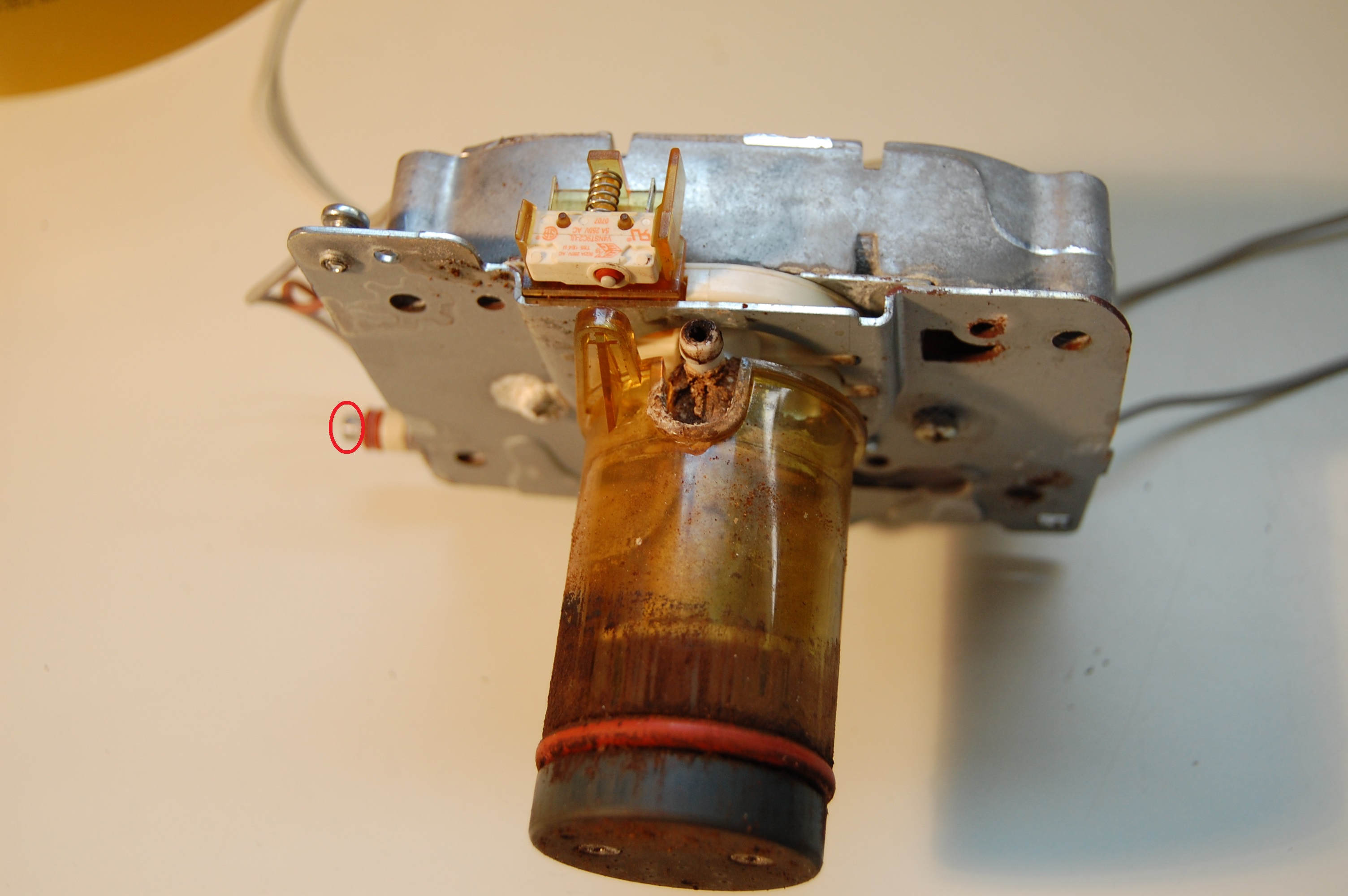

    Wenn ich von 6mm auf 5mm umsteigen will brauch ich doch nichts weiter als den Thermoblock, oder? Ich habe festgestellt, dass ich doch eine 6mm Maschine habe und keine 5er. Ich war der Meinung eine 5 auf dem TB zu erkennen, was ja auch richtig ist, nur diese hat einen geschlossenen Kreis!! Nach dem *.pdf hier im Forum ist es dann doch eine 6er. Kann ich die 6mm irgendwo messen?
    Indem du mit dem Messschieber am Thermoblockeingang den Aussendurchmesser misst. Unten habe ich ein (schlechtes) Bild angehängt, da ist die Stelle mit einem roten Kreis gekennzeichnet.
    Was bringt der Umbau auf 5mm?
    Wie schon gesagt, der Kaffee soll etwas heisser rauskommen. Und wenn der TB dann mal wieder kaputt ist, bekommst du den nackigen 5mm-TB günstiger.

  • Hallo Stefan,
    so, ich habe beide vermessen! Beide haben 6mm. Soweit so gut.
