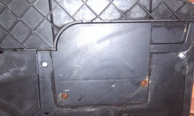

    Ich habe die Maschine geöffnet und erstmal auf Wasserreste untersucht. Ergebniss: Alles in der Maschine trocken. Ich habe ebenso das Solenoidventil gereinigt, entkalkt, soweit scheint das auch ok zu sein, zumindest haben ich nirgens eine Undichtigkeit oder Kalkreste entdeckt, es ist eher staubig trocken in der Maschine.
    Allerdings ist der Boden der Maschine nass, und zwei Schrauben sind verrostet. (siehe Bild)

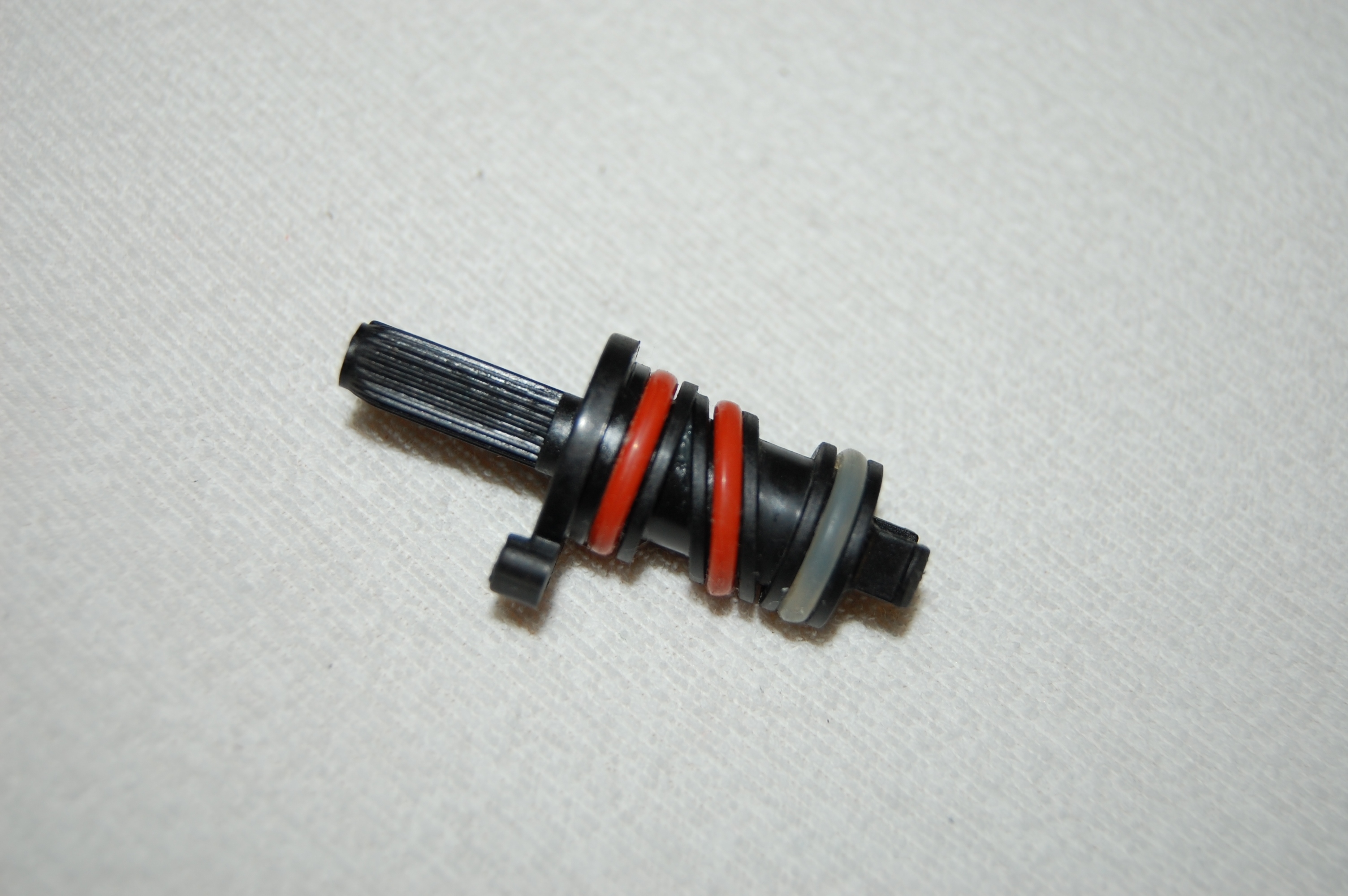

    2. Welches Modell? Für die bis x300 Modelle findest Du im Marktplatz O-Ringe damit das Dampfventilgehäuse wieder dicht wird.

    hab mal das Bild angehängt, ist aber wenig aussagekräftig.
    ja ich habe des öfteren einen Kaffee bei geöffneter Maschine bezogen. Es ist wirklich innerhalb der Maschine alles trocken. Es läuft irgendwo versteckt unten aus. da wo die beiden Schrauben verrostet sind.
    Es ist eine ESAM 3300 Rapid Cappucino. ICh hab vor ein paar Monaten den Termoblock bzw den Brühkolben revidiert sowie die Brühgruppe. Da scheint alles ok zu sein.
    War das ein 5mm TB?
    Ist die schräge Wand im Innern nach einem Bezug nass?
    Das sind die O-Ringe die verschlissen sind wenn es tröpfelt.

  • also die Dichtungen für das Dampfventil besorge ich mir.
