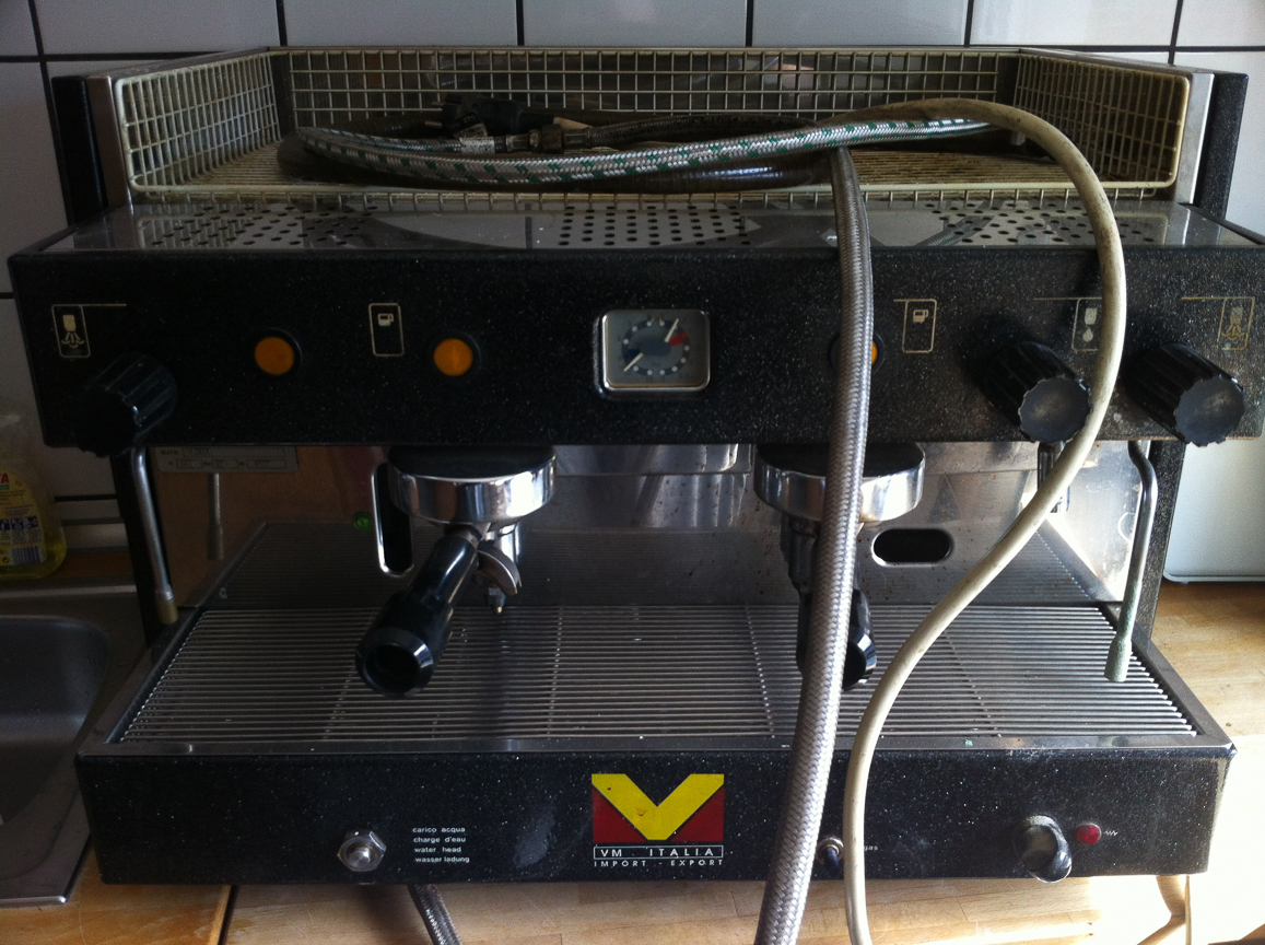

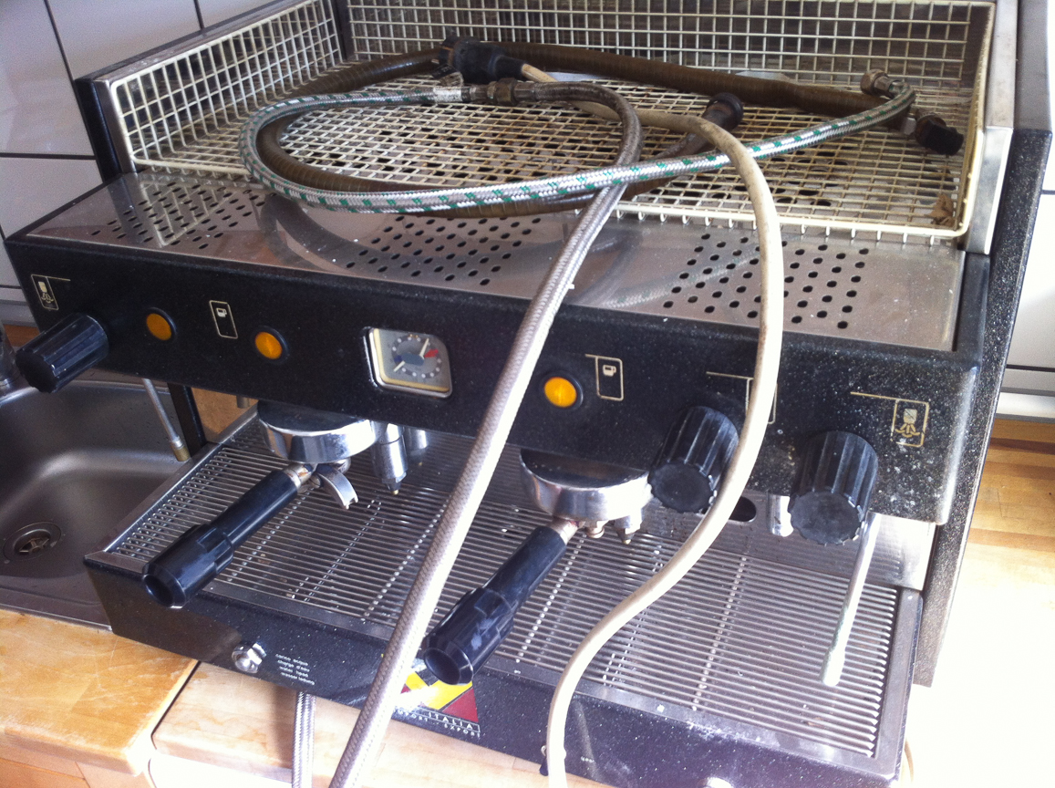

    Nun flog mir gestern dieses "schöne" Gerät zu (Bilder im Anhang).
    Nun meine Fragen :-)!
    Was ist das für ein Hersteller und Modell?
    Wie kann ich die Maschiene zu Hause anschließen um die Funktion zu testen(Festwasser&Gasanschluss)?
    Macht es Sinn noch Geld in dieses Schätzchen zu stecken?
    Mir wurde gesagt der Kaffe wird nicht mehr heiß!
    Warum ist ein Gas Schalter bzw. Taster an der Maschine und muss ich eine Gasflasche neben das Gerät stellen???
    Na ja das war es fürs erste evtl. kann mir Anfänger ja einer von euch helfen.
    LG Thomas

  • Oh, eine Eingruppige des "Herstellers" wurde im Nachbarforum mal abgefragt. Brasilia oder Wega wurden als evtl. Hersteller genannt.
    Ich sehe da aber eher eine "No-Name", die sich optisch an Brasilia anlehnt, Aufdruck VM Italia - Import Export spricht ja auch dafür.
    kaffee-netz.de/espresso-und-ka…hersteller-unbekannt.html
    Ich würde sie putzen und in die Bucht hauen..
    Viel Glück
    Gruss Ingo ;)
  • Wenn du etwas Ahnung und tech. Geschick hast, die Gastromaschinen basieren ja alle auf ähnlichen bis identischen Bauteilen.
    Ich würde Gas als Hürde empfinden, aber mal reinschnuppern und versuchen den Fehler zu finden, warum nicht.
    Bj. müsste ja in den 80er Jahren liegen.
    Gruss Ingo ;)
  • Da kann ich dir nicht helfen, kein Plan von der Maschine.
    Evtl sind im Nachbarforum "Kaffee-Netz" mehr User mit Gastro-Restaurationserfahrungen zu Gange, würde evtl. dort nachfragen.
    Gruss Ingo ;)

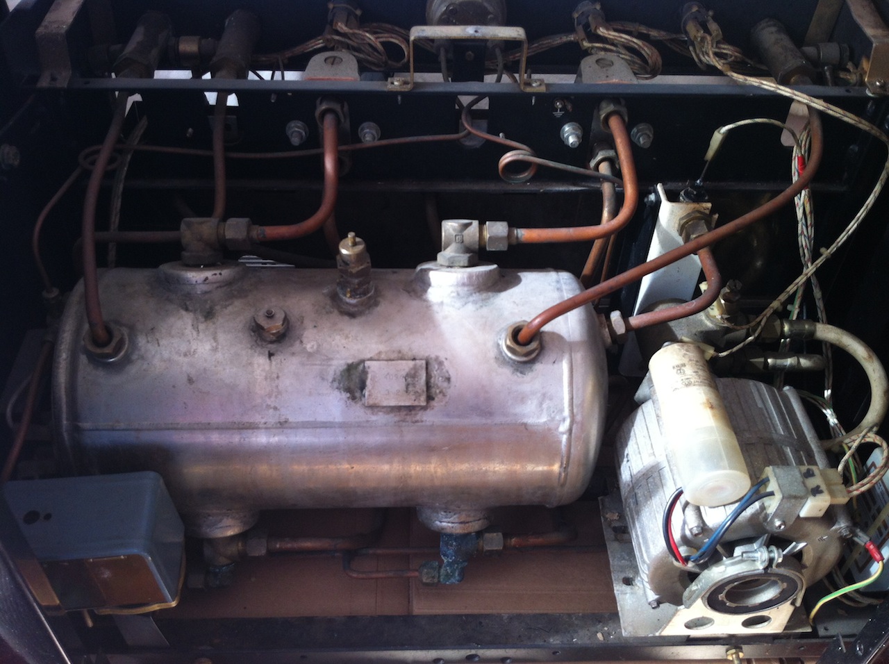

  • Die 220 Volt können auch für die Pumpe sein. Wieviel Watt sind denn angegeben?
  • Genau so ist es. Da ist ne el. Heizung drin.
    Als Alternative könnte der Kessel auch mit Gas beheizt werden. Meine Bezzera 2000AL hat auch beides verbaut.
    Dem Stecker nach zu urteilen, bzw. sofern man das auf dem Bild sehen kann, ist die Heizung auch schon für einphasigen Betrieb vorbereitet, denn 3000W müssten ansonsten meines Wissens nach schon über 2 Phase angeschlossen sein und könnte so nicht über das normale Hausnetz versorgt werden.
  • so ... erstmal danke !
    Wenn das Ding denn dann laufen würde könnte ich es ja doch nutzen! Jippi!

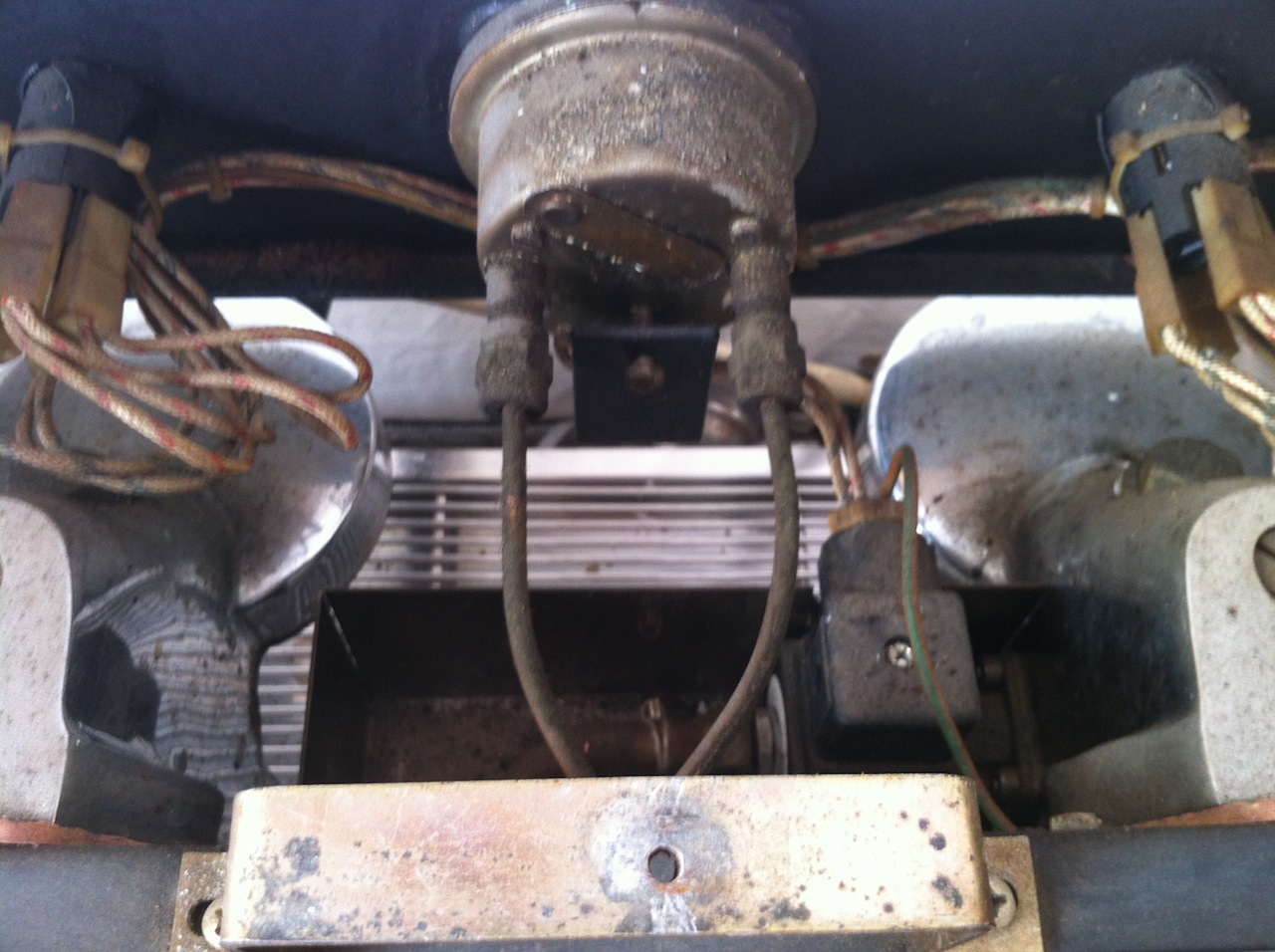

    Ich hab mal noch ein paar Bilder von innen gemacht. Wie ich finde schaut das alles noch ganz
    gut aus... gut am Kupfer ein wenig Grünspan aber, die Kabel ein wenig braun aber
    kein größerer Siff und kein Rost.
    Was meint Ihr?
    Was müsste ich für einen Probelauf beachten?
    Gruß Thomas

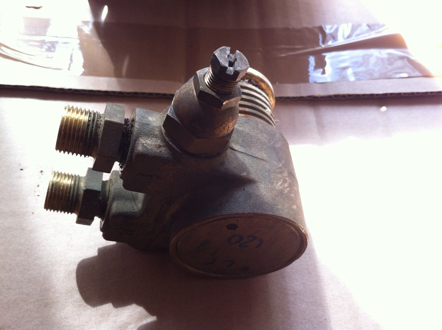

  • So, ich habe das Ding jetzt mal auf die Spühle geschleppt an den Strom gepackt
    und abgewartet.
    Das Ergebniss war das die Maschine aufheizte und aus beiden Düsen Wasser bzw. Dampf kam.
    Kaffebezug funktionierte nicht! Der silberne Schlauch war dann auch wohl für Wasser und nicht für Gas (ich Depp).

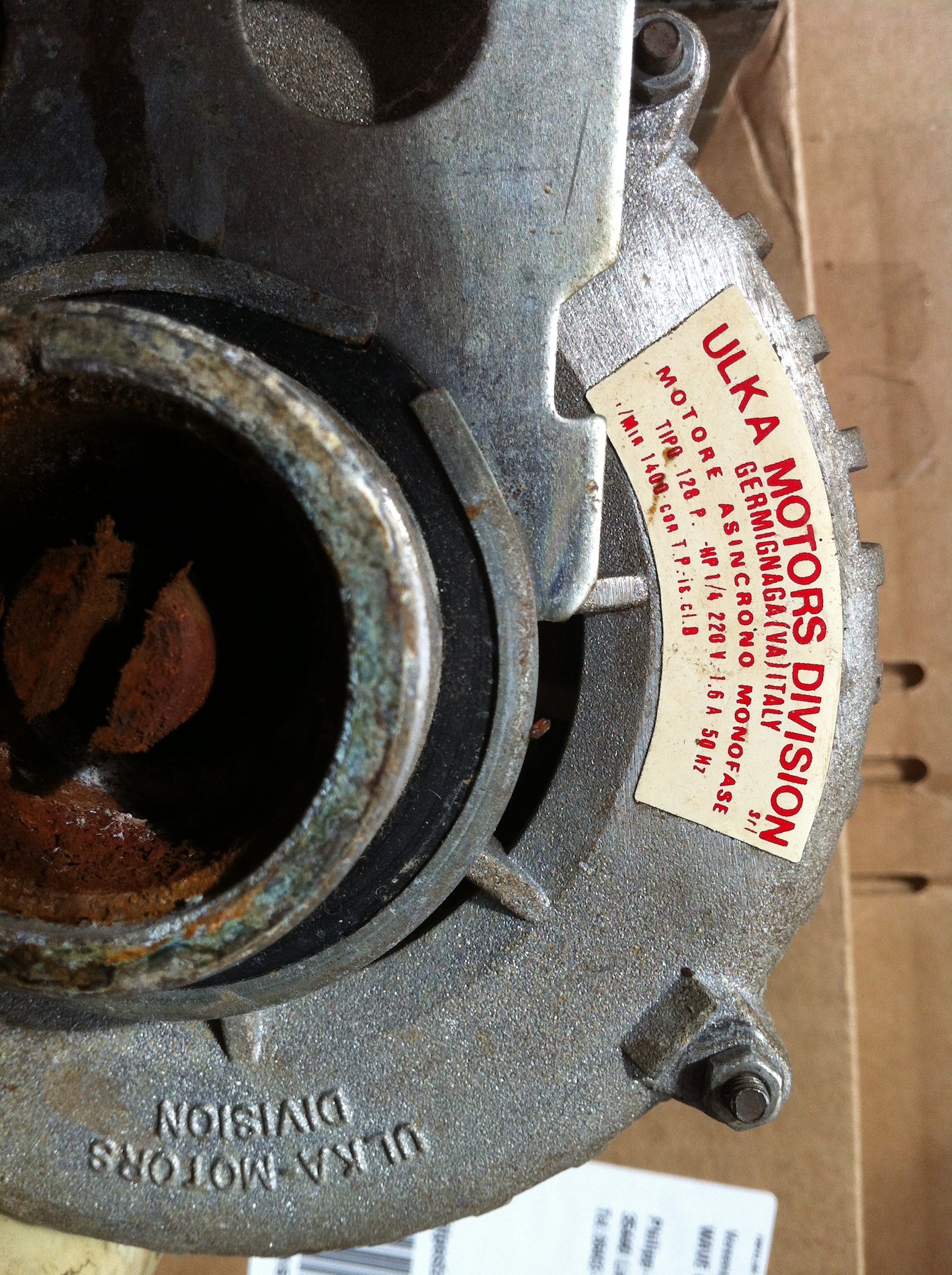

    Ich hatte gedacht der Motor (Ulka Motor Division) müsste angehen bei Kaffebezug, diese Brummt aber nur, nix dreht sich und wird fürchterlich heiß.
    Wasser lässt sich auch mit druck nicht in den silbernen Schlauch drücken, dieser wird auch heiss und ich habe den Eindruck das eher Wasser zurück
    kommt wie ich rein schiebe.
    Hat einer eine Idee???
    Gruß Thomas
    Dieser Beitrag wurde bereits 1 mal editiert, zuletzt von orler ()

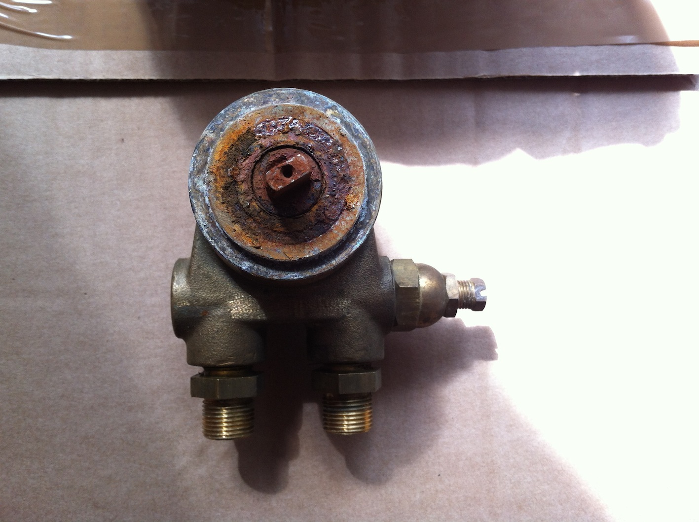

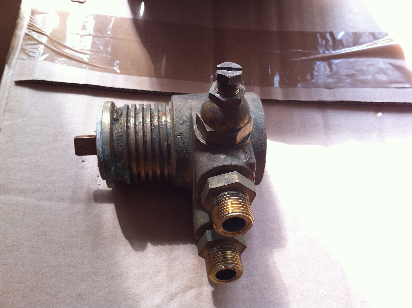

  • Motor ist fest, Pumpe war voll mit Kalk und Rost.
    Kann man da was machen oder muss beides neu?
    Welcher Motor und welche Pumpe wären die richtigen?
    Bei xxl... de habe ich schon geschaut aber nix gefunden kann mir bitte einer helfen?
    Gruß Thomas
