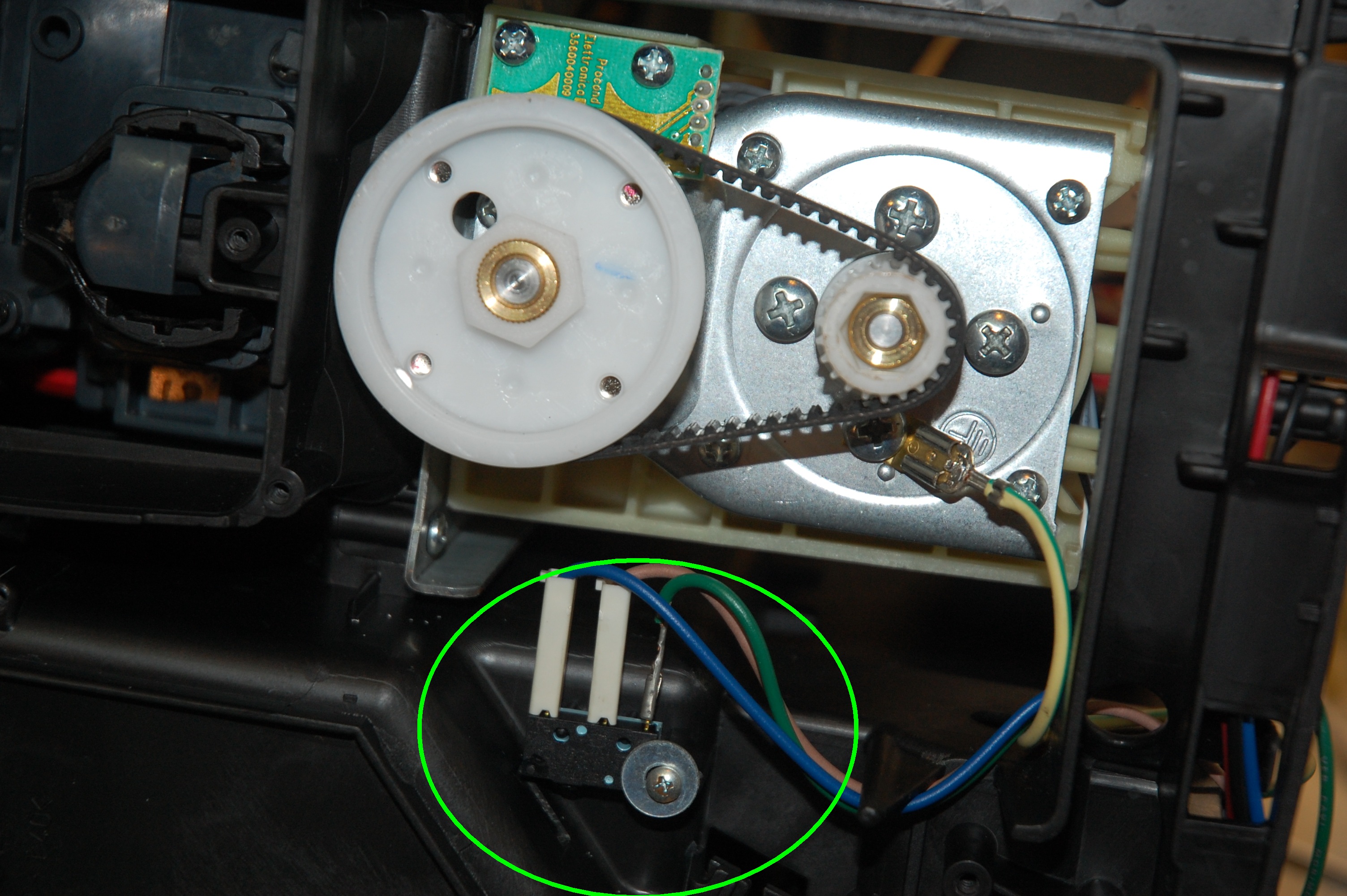

  • An den Schalter vom Satzbehälter kommst du, in dem du unter der Maschine die Abdeckung wegschraubst, sind Sicherheitstorx-Schrauben. Ersatz z.B. hier.

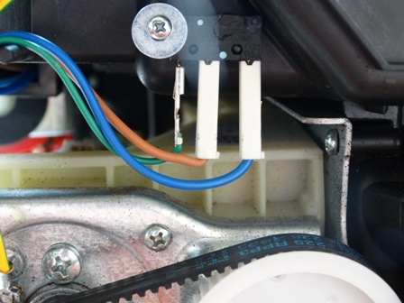

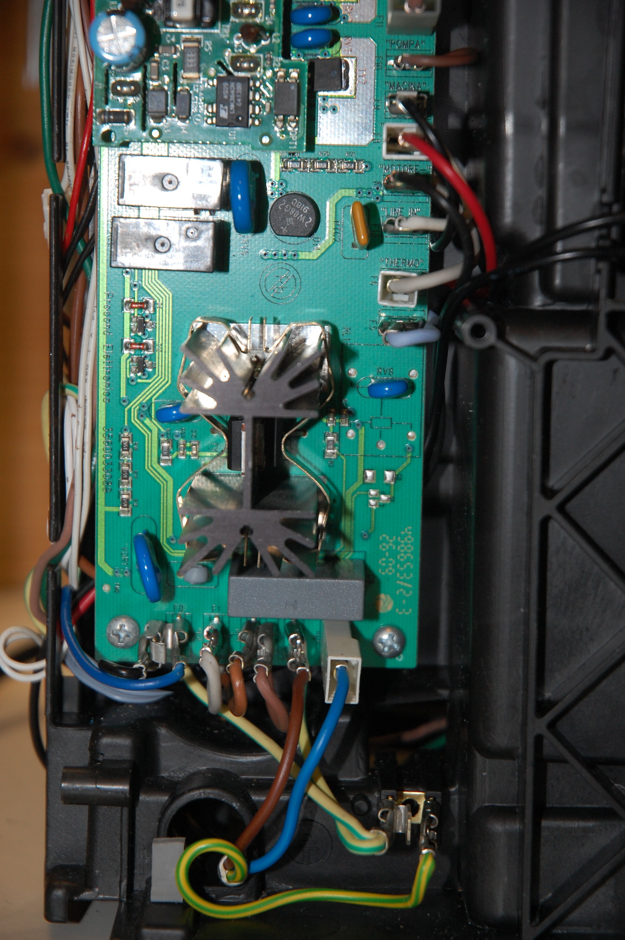

  • Habe es kurz zum laufen gebracht
    Dank euerer HILFE, besten DANK nochmals, habe ich es kurz zum laufen gebracht. Bin so vorgegangen wie EDDI es beschrieben hat. Ich habe die Drähte kurzgeschlossen aber es veränderte nichts nur als ich den grünen kurzgeschlossen hatte kam der Vermerk "Kaffeesatzbehälter einsetzen". Nach ewigen rumtüfteln ging plötzlich der Vermerk
    "KAFFEESATZBEHÄLTER EINSETZEN" weg. Und dann machte ich mir erst mal einen Kaffee. Als ich dann alles wieder zusammenschraubte und die Maschine wieder anschloss, ging alles wunderbar. Nach der dritten Tasse dann kam die Meldung wieder "KAFFEESATZBEHÄLTER EINSETZEN". Vielleicht liegt es nicht am Microschalter sondern am Kabelende und dort ist ein Wackelkontakt. Weiß jemand wo diese drei Kabel hinführen und wie ich das öffnen kann?
    Meine Frage an Michael2, bist du dir sicher, dass die Farben und die Reihenfolge richtig ist wie auf deinen Bild zu sehen, also blau, braun, grün? Denn ich dachte oder war der Meinung sie steckten bei mir so braun, blau, grün.
    Vielleicht seid ihr so nett und versucht mir weiter zu helfen, DANKE
    Petra

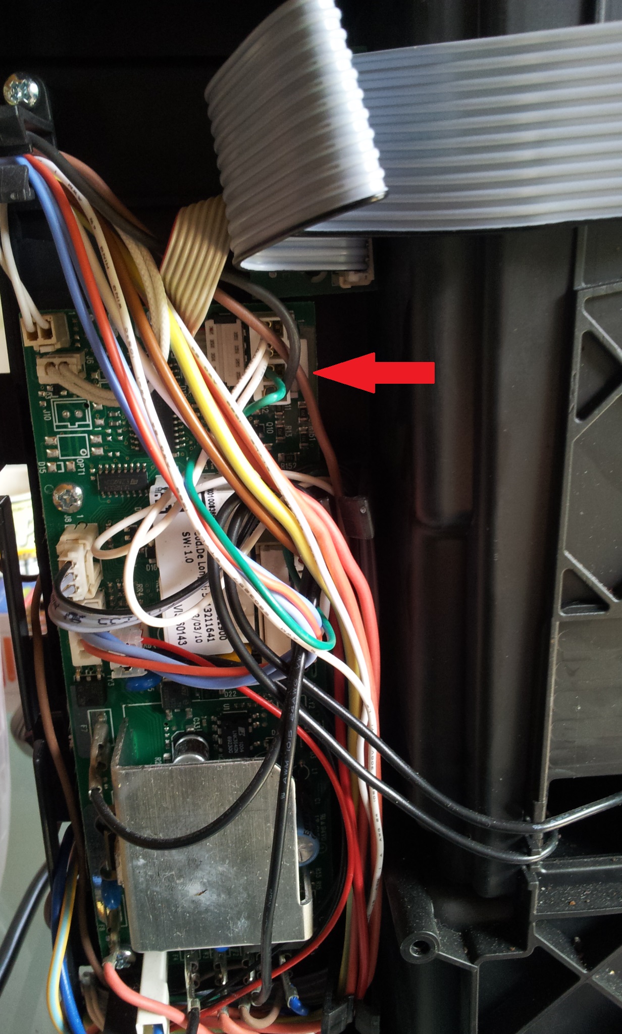

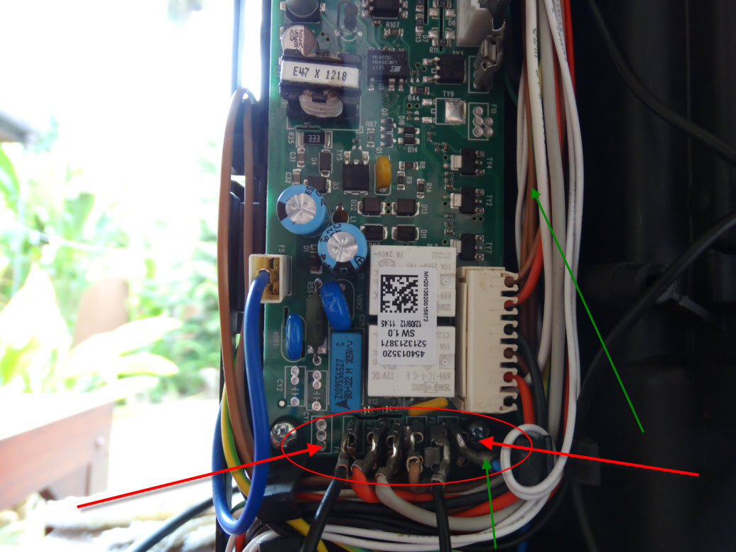

  • Komme nicht weiter
    Langsam glaube ich das ich verblöde, gestern meinte ich diese 6 Stecker (roter Kreis) hatten alle Strom als ich mit dem Phasenbrüfer dran ging leuchtete mein Prüfer und heute leuchtet nichts mehr, echt komisch. Weiß jemand ob dort Strom fließt Bild 1 roter Kreis. Vom Microschalter gehen drei Kabel weg grün, braun, blau, dort wo der grüne Pfeil ist, habe ich herausgefunden, dass der blaue Draht dort rein geht und angesteckt ist. Der andere grüne Pfeil zeigt wo das braune Kabel hingeht jedoch verschwindet der dann irgendwo da oben.
    Nur der grüne Draht steht unter Strom, beim blauen und beim braunen zeigt mein Phasenrüfer nichts an.
    Bevor ich nun bestelle den Microstecker soll ich noch was mitbestellen? Was könnte noch der Fehler sein?
    Langsam glaube ich nicht das es der Microschalter ist, denn wie bereits geschrieben, als ich den braunen und den blauen Draht kurzschloss passierte bei mir nichts, bei EDDI555 ging die Meldung weg. Vielleicht liegt es doch an den Kabeln. Wöre halt gut zu wissen ob dort Strom fliesst den man mit dem Phasenprüfer messen kann.
    Bitte um HILFE

  • KANN jemand etwas dazu sagen
    Mir wäre bestimmt geholfen wenn jemand eine Idee hätte. Soll ich eine neue Platine bestellen? Ich hatte ja bereits geschrieben, dass die Maschine nach meinem rumtüfteln wieder funktionierte. Vielleicht ist es wichtig, dass die Meldung ausging obwohl ich die Drähte nicht angschlossen hatte an dem Micoroschalter, einfach so. Danach habe ich sie angeschlossen und trotzdem funktionierte diese, zumindestens nächsten Tag und das noch nach 3 Kaffee, danach kam die selbe Meldung. Meint Ihr die Platine hat einen Treffer weg vom Transport nach Thailand? Mir wäre schon viel geholfen, wenn jemand wüsste ob die Drähte ( roter Kreis Bild bevor)Strom haben. Oder hat einer eine andere IDEE?
    Was meint Ihr ist es der Microschalter oder etwas anderes?
    Petra
