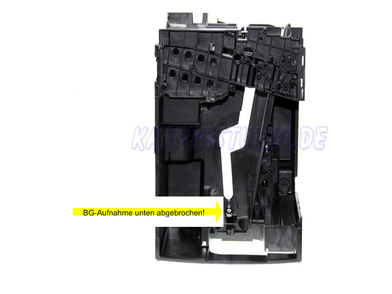

    Hallo Stefan2, ich habe meinen KVA mit dem Multimeter "vermessen" und festgestellt, dass mein Motor hinüber ist! Keine vernünftigen Wiederstandswerte, also Strom drauf und ...NIX! Somit habe ich mir einen neuen bestellt und nach Erhalt sofort eingebaut. Als ich den von dir beschriebenen Reset durchgeführt habe fuhr die BG auch wieder, aber nur bis die BG ganz nach unten gefahren war und sich dort festsetzte...?!
    Ich befreite die BG von Hand und ging nun erst einmal in den normalen Testmodus.
    So konnte ich die BG wie beschrieben hoch und runter fahren aber sobald ich in den normalen Betrieb gehen wollte fuhr sich die BG entweder oben
    oder unten fest! Also das sagt mir doch dass eigentlich die Mikroschalter defekt sein sollten. Obwohl sie neu sind, habe ich sie mit dem Multimeter auf Durchgang geprüft; also "offen" bei Messung ohne zu drücken, geschlossen wenn Kontakt gedrückt wird. Somit steht für mich fest, dass die neuen MS auch funktionieren. Also suchte ich weiter...und bei einer erneuten "Probefahrt" knackte es recht heftig und ich stellte fest, dass das kurze runde Rohr, welches die BG unten aufnimmt abgebrochen war! Da habe ich die BG wohl eingesetzt, obwohl sie nicht in der richtigen Stellung war und somit auf dem Weg nach unten das Rohr abrasiert hat!!! Jetzt war erst mal "alles zu spät" und ich habe gefrustet aufgegeben.
    Ich möchte nun trotzdem versuchen dieses Rohr als Ersatz zu bekommen, da es ja abschraubbar ist. Auf den üblichen Seiten wird dieses aber nicht als Ersatzteil angeboten. Notfalls bau ich mir selbst eins...?
    Nachdem ich nun die MS, Reedkontakt, Motor mit Platine sowie die Leistungsplatine ausgetauscht habe bin ich echt ratlos warum die BG sich trotzdem festgefahren hat, (sowohl oben wie auch unten..)? Also entweder ist die neue Leistungsplatine auch defekt (was ich wohl nie nachweisen könnte..) oder ich habe MS die zwar Durchgangsfunktion haben aber irgendwie funktioniert das eben trotzdem nicht??
    Ich weiß nicht mehr weiter...werde nun erst mal das Rohr besorgen und dann mal sehen.....

  • Motoreinbau!
    Hallo Michael,
    ja der obere ist ein Öffner (der weiße Konakt) also wenn ich den auf Durchgang prüfe dann "piepst" es wenn ich nicht drücke und wenn ich drücke ist es ruhig...ich denke so soll es sein? Den Motor richtig einbauen? Ok DAS könnte natürlich noch sein, da er ja immer irgendwie passt und ich ihn somit auch verkehrt herum eingebaut haben könnte? Muss ich heute gleich mal nachschaun...und das mit dem Rohr...da schau ich mal was ich machen kann.
    Aber es ist doch richtig, dass die BG unten mit der "Nase" in diesem Rohr sein muss? Ich mach heute Abend mal ein paar Bilder und stell sie dann ein.
    Vielen Dank erst mal
    Gruß Roberto

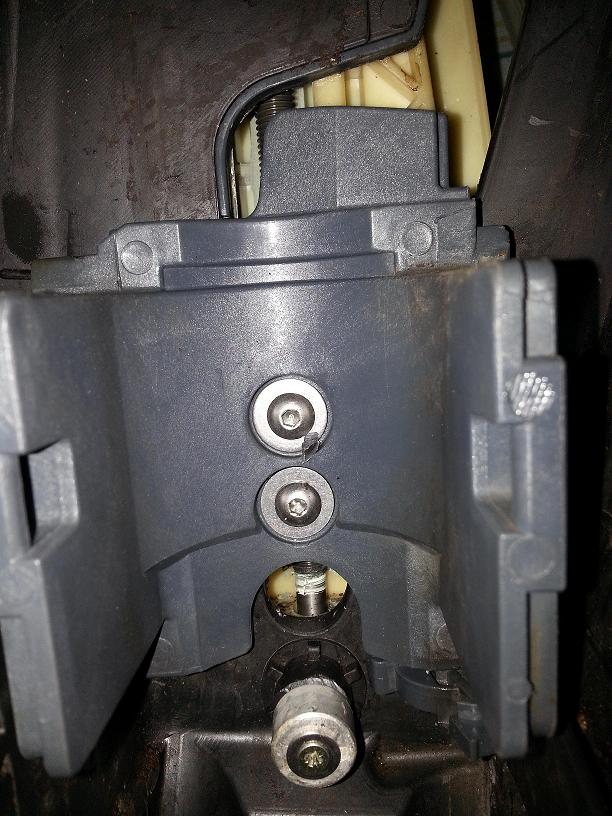

  • Reparatur durch Alu-Stück!
    Hallo für alle die es noch interessiert...hier mein kleines Alu-Stück, dass ich zur Rparatur meines vorher "abrasierten" unteren Rohres, zur Aufnahme der BG angefertigt habe. Nicht schön, aber zur Zeit sinn- und zweckvoll......!!!!
    Wenn die Geschichte nicht von Dauer ist...dann werd ich die ganze Aufnahme drehen und mit 2K Karosseriekleber befestigen!
    Was PKW-Rahmen zusammen hält, das wird auch für meine Maschine reichen!!!
    Bis dahin erst mal...
    Grüße Roberto66
