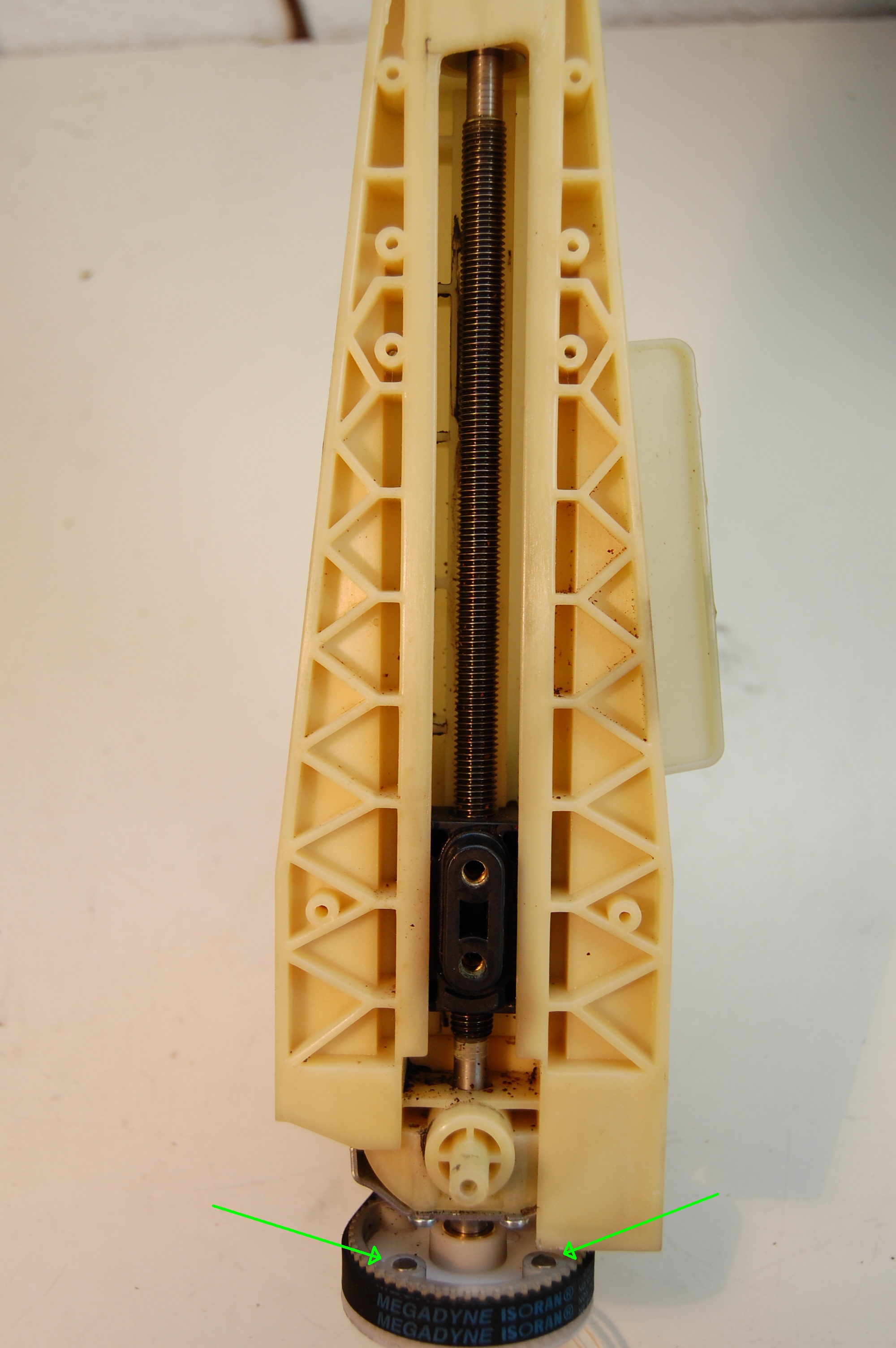

  • Anstatt nur den Motor zu wechseln, hättest du den kompletten Antrieb wechseln sollen. Den bekommt man schon für um die 40 Euro.
    Schau mal ob alle 4 Magnete im großen Rad noch vorhanden sind.
      1,31 MB, 2.000×3.008, 544 mal angesehen
