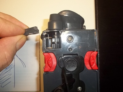

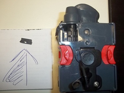

  • Hallo
    Habe hier noch mal die Bilder reibgestellt von der Brühgruppe, hoffe man kann was erkennen.
    Beim Test habe ich die 3 Tasten B3,B5 und B7 zusammen gedrückt und es hat sich nix getan, die 4 Lampen blinken permanent weiter.
    Was kann ich noch versuchen, Toni
      71,63 kB, 400×300, 133 mal angesehen
      71,27 kB, 400×300, 164 mal angesehen
