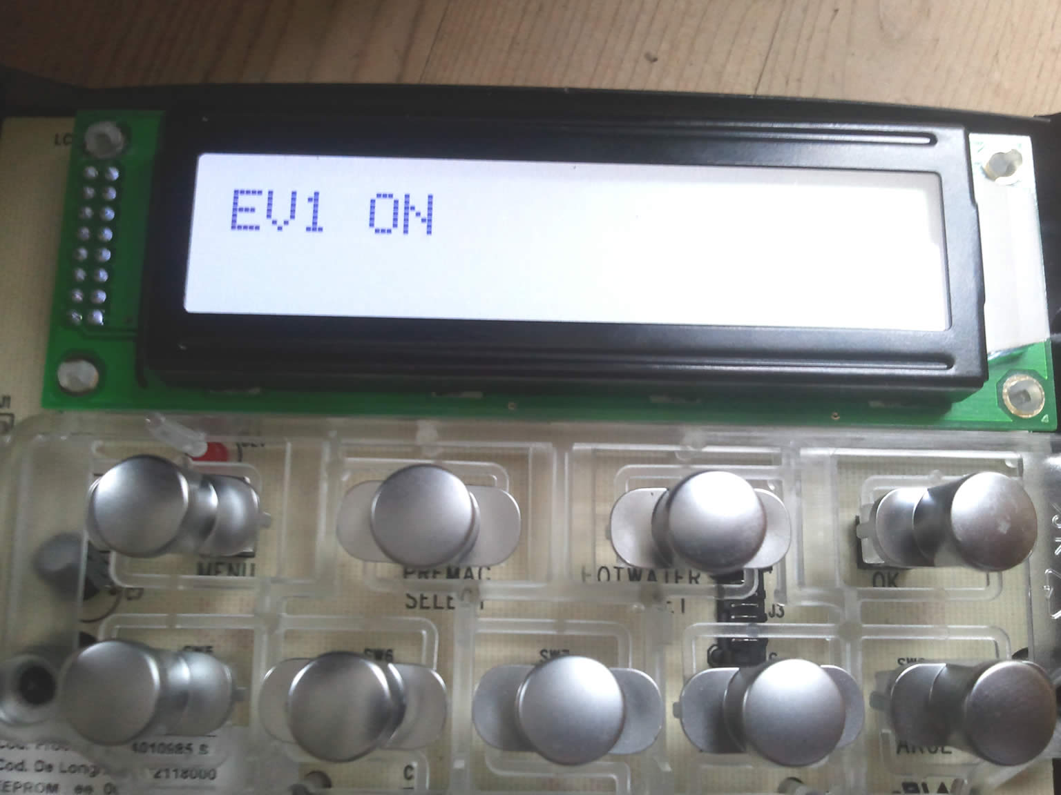

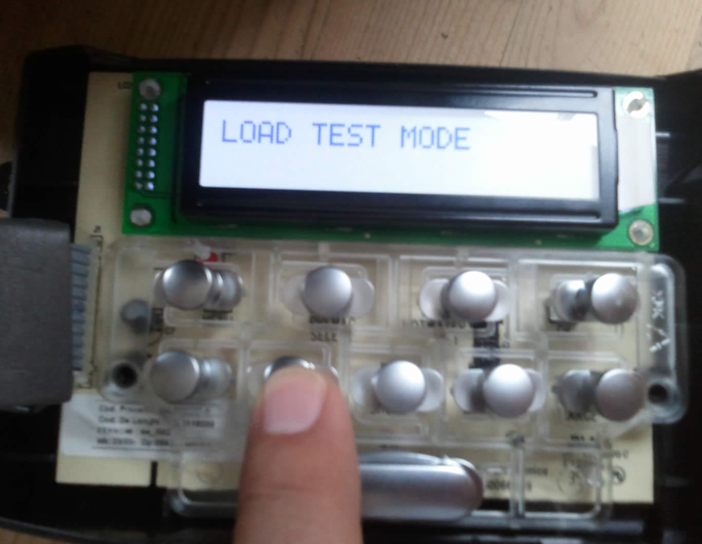

    Ich habe auch 'Load testmode' probiert (Tasten 'Grosse tasse' und 'Kleine tasse' gleichzeitig drucken und Netzstecker herein). Nach starten gibt es eine meldung "EV1 On". Wann ich eine beliebige taste drucke, hört mann etwas klicken und ist die meldung weg. Kommt aber gleich wieder zuruck wann ich nicht mehr auf die taste drucke. Nur beim taste 'Mittel grosse tasse' passiert gar nichts wann ich diese drucke: kein klick, und meldung 'EV1 On' bleibt.
      75,99 kB, 1.367×1.060, 555 mal angesehen
      103,63 kB, 1.536×1.152, 559 mal angesehen

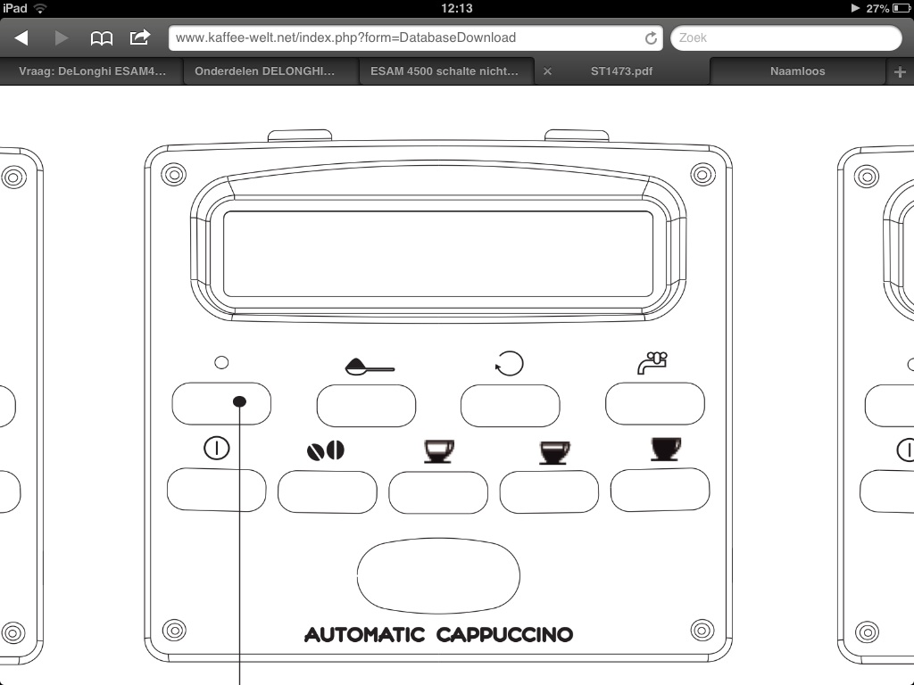

    Danke fur ihre Antwort. Sie sagen "...der Taster "1-Tasse" defekt ist". Mein Esam 4500 hat 3 Tassen Grosse. Von links nach rechts 1.Klein, 2.Mittel und 3.Gross. Im test passiert nur bei taste 2.Mittel nichts.
    Welche taste sollte ich auslöten? Taste 2.Mittel?
      119,79 kB, 1.024×768, 382 mal angesehen
