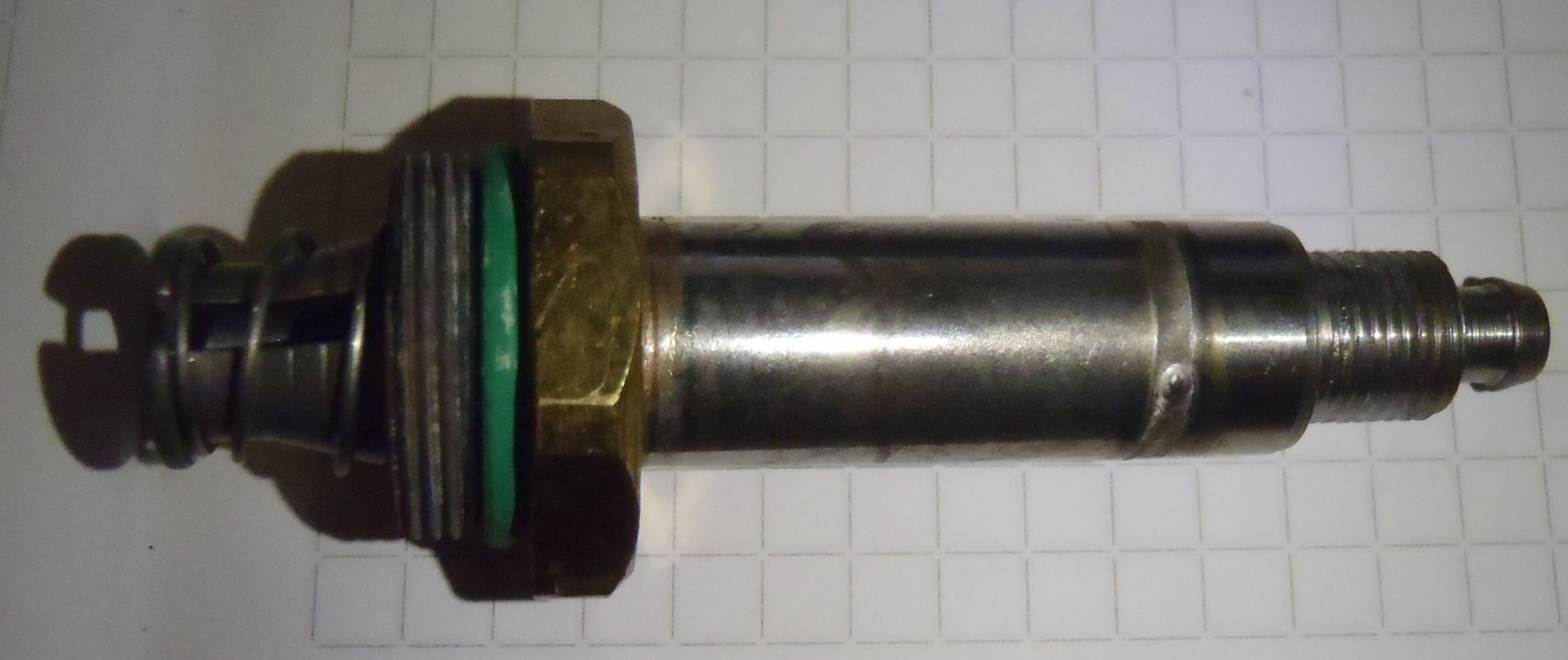

    ich habe parallel weiter gesucht. das ODE Magnetventil ist mein "Relais", ich habe es zelegt und über Nacht in ein Entkalkerbad gelegt, wobei der Kolben schon komisch ausschaut (siehe Anlage).
    Sobald alles wieder zusammen ist mache ich den Heißwassertest und melde mich

    das Magnetventil ist wieder drin, aber geändert hat es an der Situation nichts.
    die komische Stelle am Ventilkörper ist die eingescheißte Dichtsitz für den Ventilkolben.

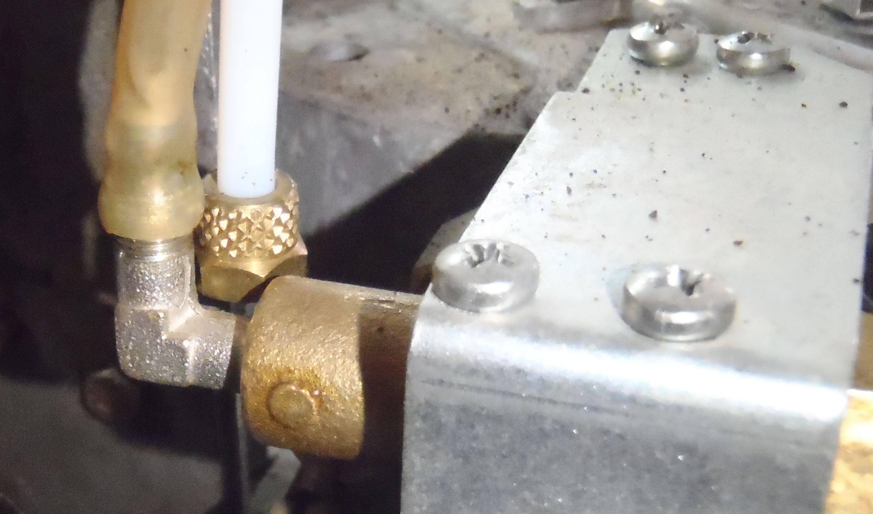

    ich habe die 4-Wege Gruppe und Heißwasser Schwenkarm gereinigt. Ich habe das Plastik 3 Weg Teil gereinigt. Ich habe die Siebe oben und unten gereinigt.
    Wenn ich dann auf "Spülen" drücke, sehe ich in der in der Zuleitung des oberen Kolben wie der Wasserstand hin und her schwingt, aber es kommt kein Wasser nach und "kein Wasser" ertönt. Dampferzeugung funktioniert aber.
    Test - Zuleitung zum 3Wege Plastikteil ab und ein anderer Schlauch auf den Abgang der 4-Wege Gruppe (Bild) > es kommt etwas heißer Dampf.
    Was läuft da flasch? Kann man das 4Wege Teil falsch zusammenbauen - der Kolben in der Gruppe ließ sich mit einem Schauenzieher bewegen, ausbauen konnte ich ihn aber nicht (oder kann man ihn doch aus dem Messinggehäuse ausbauen)?
    Ich hoffe jemand hat eine Tipp

    erst einmal einen Dank an die, die sich an dem Thema beteiligt haben.
    Der Heizblock war dicht! ich hatte es gedanklich erst verdrängt, da Wasserdampf zu erzeugen war. nachdem die Wasserförderstationen nochmals einzeln geprüft waren, war klar der Heizblock doch dicht ist.
    Also Entkalker rein und dampfen, dampfen ... bis sich der Griesel auslöste.
    Nun ist alles wieder OK! :1f642:
