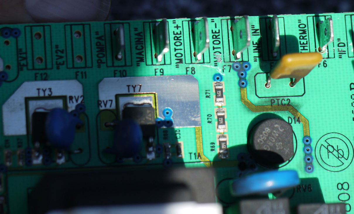

Kannst Du gute Bilder von der Platine machen?
Oder willst Du sie mir zusenden und ich schau mal danach?Man kann im Leben nicht alles reparieren.

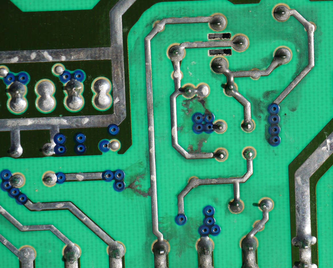

habe heute die LPatine ausgebaut und festgestellt, dass sie schon etwas abbekommen hat. Eine Lieiterbahn ist braun Inder Nähe eines Relais. Ich habe Bilder weiß aber nicht, wie ich sie anhängen kann.

Wenn es nur eine Leiterbahn ist, kannst Du diese mit einem isolierten Draht überbrücken. Vermutlich ist aber noch mehr defekt.
Schreib mal die Nummer hier rein....Man kann im Leben nicht alles reparieren.

Hallo, hier habe ich zwei Bilder meiner LP der ESAM 3000 B im Anhang. Ich habe lange gebraucht um herauszufinden, wie man die Dateigröße verkleinert um sie hier einbinden zu können.
Gruß KSepp -
Wenn du mit einem Lötkolben umgehen kannst, würde ich mal nach kalten Lötstellen suchen, Schaden kann es nichts.-------------------------------------------------------------------------------------------------------------------------------------------------------
