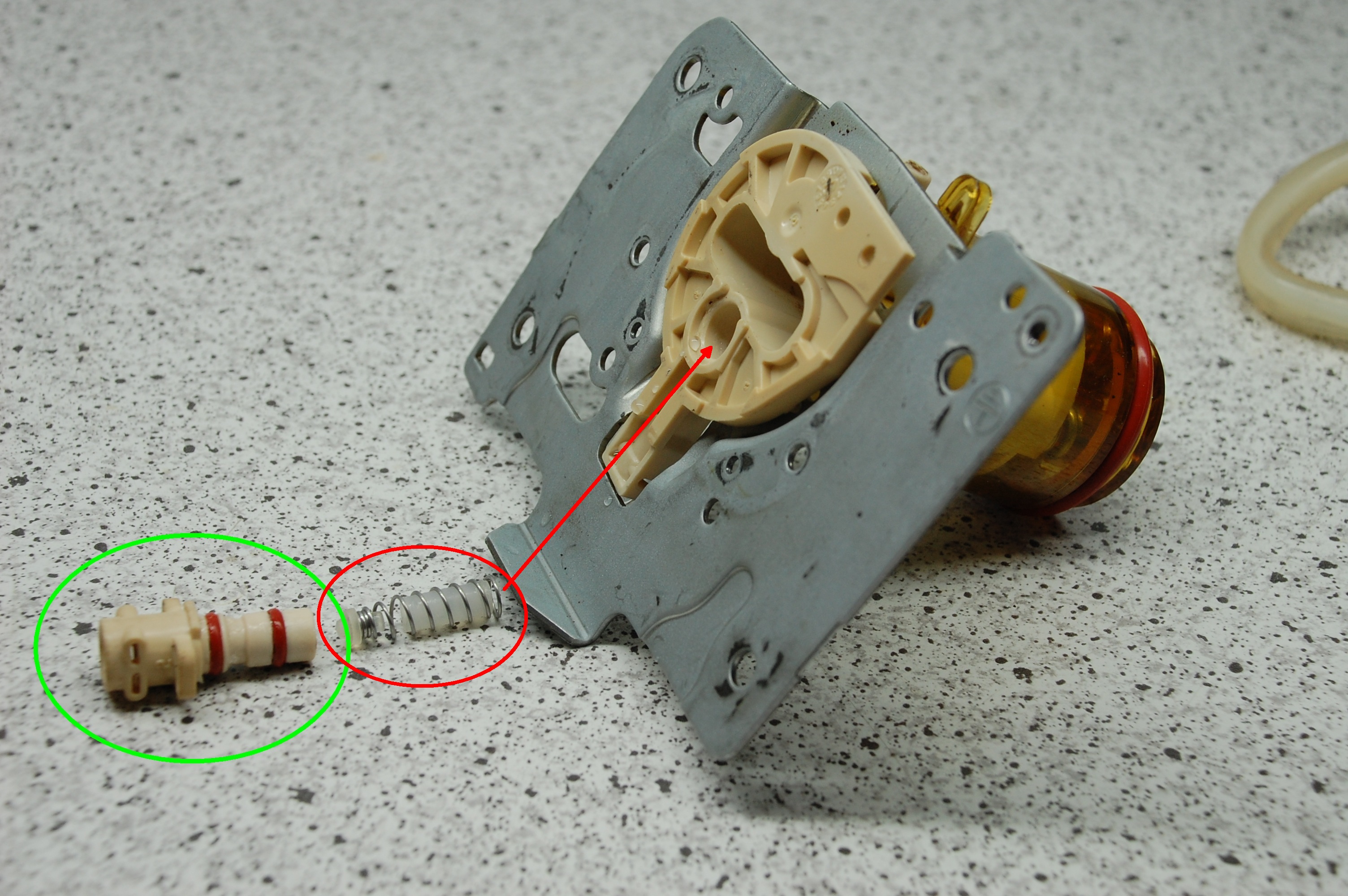

    das mit dem Tropfstop hab ich beim 2.zerlegen extra nochmal geprüft, hatte das Ding nach ner PDF Anleitung auseinander genommen und war nachm ersten zusammenbau nichmehr ganz so sicher ob das auch richtig rum ist, aber er sitzt so wie auf dem Bild.

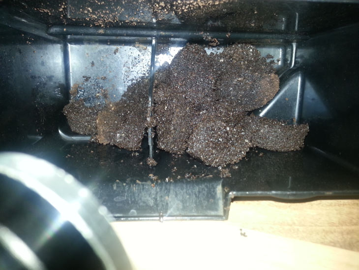

  • Also die Raster sitzen richtig drinn. Was mit aufgefallen ist, das die Halterung für den Microschalter etwas locker sitzt, genauso wie der Schalter selber mit der Feder. Kann jetzt aber nicht mehr genau sagen ob das vorher auch schon so war, der Schalter selber sitzt aber drinn und hält. Ich werd nochmal nen Kaffee brühen und mal beobachten ob der Schalter gedrückt wird. Werd das gleich mal testen.
    Hier mal nen Bild von den Pucks

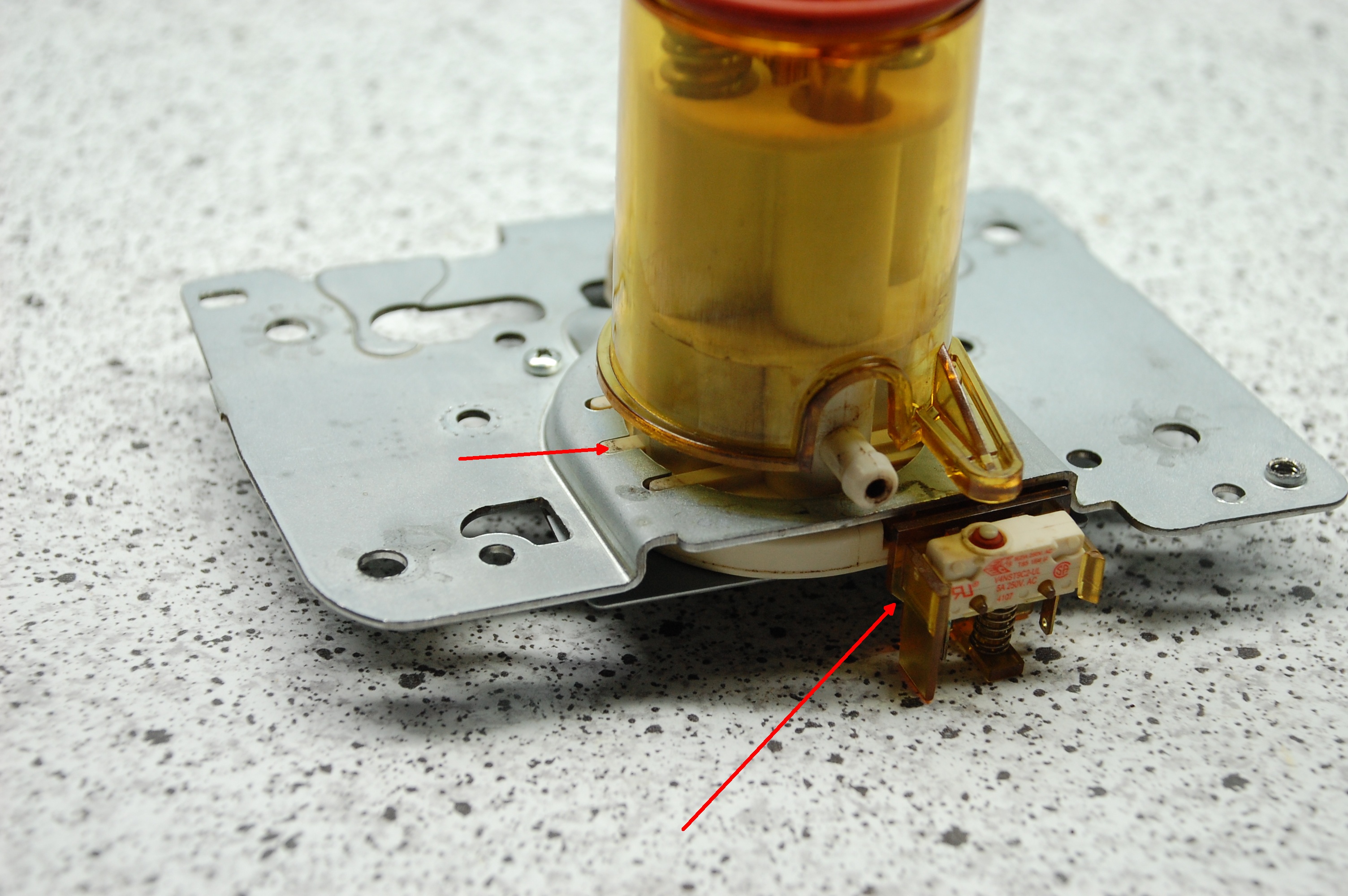

  • Schau mal unter Dowloads - Austausch/Revision von Thermoblock und/oder oberen Brühkolben.
    Da sieht man den Schalter auf einigen Bildern und den Halter.
    Der Schalter wird auf 2 Stiften vom Halter gehalten.
    Bei meiner 5500 bewegt sich der Endschalter höchstens 1 mm.
    Gruß Peter
