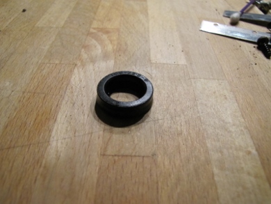

  • So - habe ein paar Bilder geschossen.
    einmal komplett verbaut, einmal ohne Abdeckung und einmal die Manschette
    mein Arbeitskollege hat mir seinen Tank von seiner Krups Orchestro mitgegeben und ich habe ihm meinen mitbracht..
    sein Tank geht bei mir genauso schwer rein wie meiner - er hat mir aber gerade telefonisch mitgeteilt, er hätte mit meinem Tank keine Probleme bei sich

  • Im Vergleich zur alten Dichtung ging die neue etwas schwerer in die Aufnahme. Kann ja auch sein - ist ja neu.
    Umfang scheint gleich zu sein. Jedoch scheint es mir , dass die neue Dichtung etwas höher aus der Aufnahme heraussteht als die alte. Die Abdeckung bzw. Fixierung lies sich auch etwas schwer an den beiden "Nase" einrasten.
    Wenn die Dichtung für Saeco wäre, hätte ich also eine Falschlieferung erhalten.
    Mein besagter Arbeitskollege bringt mir heute nochmal eine Dichtung von sich mit - mal schauen, wie es mit dieser dann aussieht.
    Werde dbzgl. heute abend noch einmal eine Info geben.
  • So - erfreuliche Nachricht ....
    Mir der neuen Dichtung von meinem Arbeitskollegen ist jetzt alles tutti.
    Mir wurde also einfach nur eine falsche Dichtung bzw. nicht passende Dichtung geliefert.
    Aber für insgesamt 4 Euro incl. Porto lohnt es sich nicht einen Zwergenaufstand zu machen.
