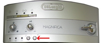

  • Hast du das auch schon probiert:
    Netzstecker aus der Steckdose ziehen - Spültaste und "Vorwahl-KAffeepulver"-Taste gleichzeitig gedrückt halten und bei gedrückten Tasten Netzstecker einstecken - Tasten erst loslassen, wenn die Maschine keine Geräusche mehr von sich gibt.
  • Hallo!
    Danke für die schnelle Antwort!
    Allerdings weis ich nicht welche Taste du mit "Vorwahl-Kaffeepulver" meinst???
    Dieser Test funktioniert
    3.1 Testmodus Maschinen ohne Display
    Im Folgenden wird beschrieben, wie man den Testmodus aktivieren kann:
    • Netzstecker ziehen
    • Gleichzeitig Tasten "1 Tasse" und "Dampf" drücken und gedrückt halten
    • Netzstecker einstecken, Tasten weiterhin gedrückt halten
    • Sobald die Tasten "1 Tasse", "2 Tassen" und "Dampf" kurz aufgeleuchten (dauert etwas), die Tasten loslassen
    und dann
    Brühgruppe-Verfahren-Test (Brühgruppenmotortest):
    Taste für 1-Tassenbezug drücken --> BG hochfahren
    Taste für 2-Tassenbezug drücken --> BG runterfahren
  • Hmm,
    ich hab keine Taste für die Anwahl von Kaffeepulver.
    Ich hab nur 6 Tasten. Ein/Aus, Bezug 1 Tasse, Bezug 2 Tassen, Dampf, Manueller Spülvorgang/Entkalkung und Eco.
    Die Anwahl für Kaffeepulver macht mann über den Poti der Kaffeestärke!
    Irgendwie glaub ich, das sich das Teil nur aufgehängt hat? Die Brühgruppe war im ca. in der Stellung wo sie das Kaffeepulver bezieht. Über den Relaistest kann ich ja die Brühgruppe verstellen. Nur im normalen Betrieb gehts nicht?
