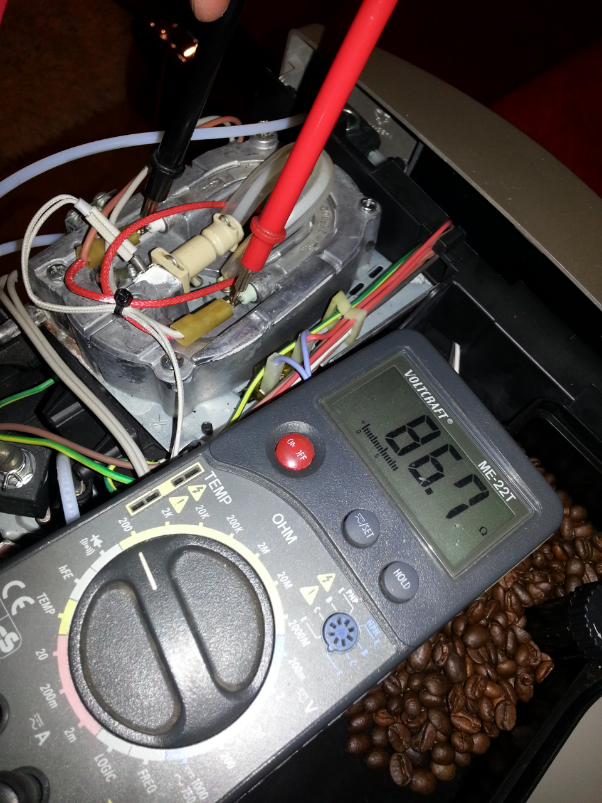

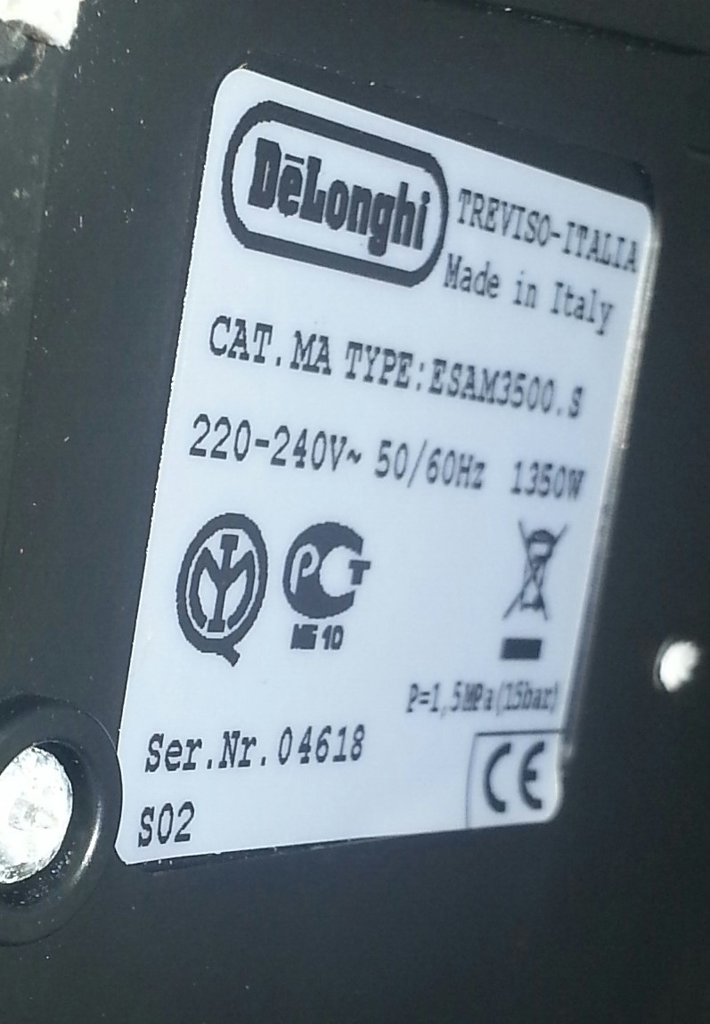

Maschine: DeLonghi 3500s
Problem: Kaffee ist lauwarm
Ursache:
Wahrscheinlich ist der Thermoblock defekt, ich bekomme heute ein
Messgerät und werde das Überprüfen(Wiederstand ca 40 Ohm defekt,
Wiederstand ca. 80 Ohm ok)
Nun zu meiner Frage, wenn auf dem Thermoblock eine 6 steht, heißt das doch, dass es auf jeden Fall ein 6 mm Thermoblock ist oder?
Jetzt möchte ich natürlich so wenig wie möglich noch in die Maschine Investieren und so ein kompletter Thermoblock 6mm kostet zum Beispiel bei komtra.de 90,00 €.
Reicht es vielleicht auch schon aus nur den Durchlauferhitzer zu tauschen, zum Beispiel den es hier für den 5mm Thermoblock gibt: juraprofi.de/DeLonghi-Ersatzte…und-Lattissima::9407.html
Und wieso findet man keinen Durchlauferhitzer für den 6mm Thermoblock?
Kann man den 5mm Durchlauferhitzer auch in mein 6mm Thermoblock einbauen?

DeLonghi ESAM 3500.S
