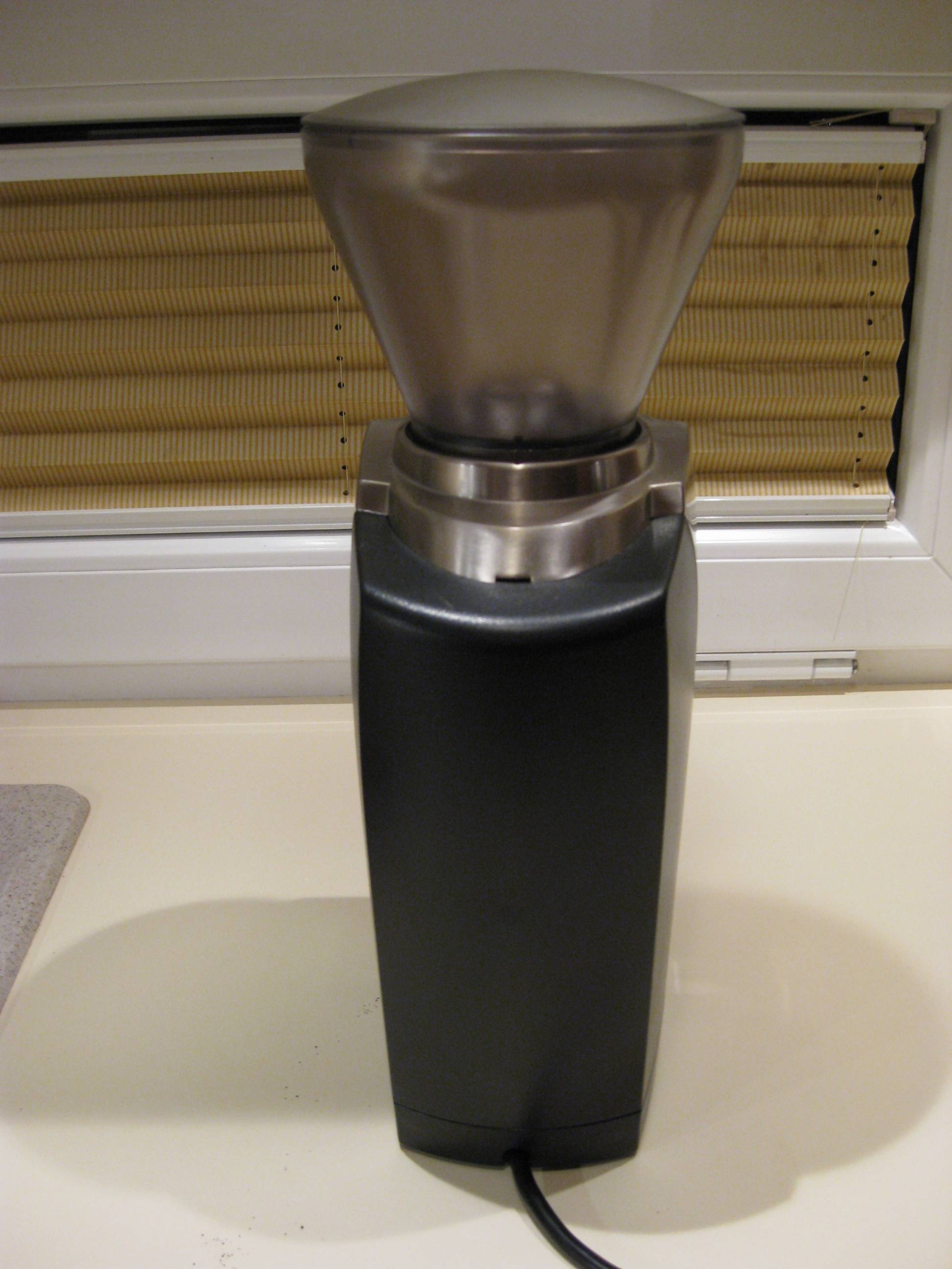

      Hallo erst mal,
      meine Erfahrungen aus 2 Monaten Praxiseinsatz mit der Vario möchte ich euch nicht vorenthalten, die Mühle ging ja vor kurzem zurück an den Hersteller aber davon weiter unten mehr.
      Optisches Erscheinungsbild :
      Das erste Aha Erlebnis war die Verpackung der Vario, der Karton in keinem einheitsbraun wie im Siebträgerbereich gewohnt, sondern schöner Hochglanzkarton, soll wahrscheinlich schon die Wertigkeit der Mühle anzeigen, was Mahlkönig damit auch erreicht hat.
      Im Karton war folgender Inhalt : eine sehr gut verpackte Vario inkl. , Siebträgerhalteeinrichtung, Mahlbehälter, Bohnenbehälter, deutscher Bedienungsanleitung und einer Probepackung Grindz, das ist ein Mahlsteinreiniger der ausschaut wie große Salzkristalle und der durch die Mühle gejagt die Mahlsteine reinigen soll, ob es funktioniert weis ich nicht hab es nicht ausprobiert.
      Ausgepackt macht die Mühle zuerst mal einen recht wertigen Eindruck, ich dacht viel besser als auf den Fotos die ich bis dato gesehen hatte.
      Mit ihren Maßen von B/H/T 125/370/160 und 3,7 kg Gewicht ist sie sehr kompakt und noch niederer als meine Apollo und passt sicher in jede Kaffeeecke. Der Großteil des Mühlenkorpus ist im schwarzen Plastik gehalten mit einem Teil gebürsteten Edelstahl im oberen Bereich, im Vergleich zu manch anderen Mühlen vielleicht nicht gerade der Hingucker, aber meiner Meinung auch nicht schlecht, im Bereich vorne oben befindet sich dann das große Bedienteil mit dem Digitaldisplay für den Timer, die Knöpfe für Start, Manuelle Mahlung und 3 programmierbaren Mengentasten, den Tasten zum erhöhen und erniedrigen der Mahldauer und den beiden Schiebern zur Mahlgradverstellung rechts und links, zusätzlich noch mit blauen LED Leuchten bei jeder Programmiertaste und den Tasten Manual und Start.
      Der Bohnenbehälter kommt im simplen Plastik daher, optisch kein wirklicher Hingucker und bei weitem nicht so wertig wie der aus Glas bei meiner Apollo, aber Plastikbehälter ist wohl schon bei 99 % der Mühlen Standard auch bei den ganz teuren. Der Bohnenbehälter ist an der Oberfläche außen nicht ganz glatt sondern sagen wir mal mit feiner Struktur, ich dachte mir wenn der ganz glatt ausgeführt wäre würde er noch billiger wirken als er es sowieso schon tut,

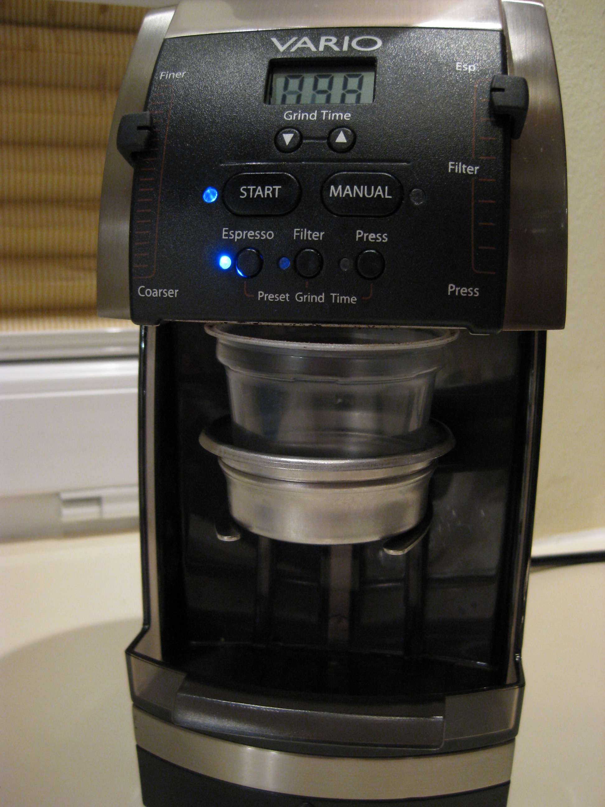

      Die aufsteckbare Siebträgerhaltevorrichtung kommt im selben Plastik daher wie der Bohnenbehälter, diese wird im unteren Bereich einfach in den Mühlenkorpus eingeschoben. Die eigentlichen Siebträgerhalter sind aus relativ dünnen Blech gestanzte Metallteile, die über eine Schraube an der Haltevorrichtung angeschraubt sind und auch individuell an die Siebträgerhöhe angepasst werden können.
      Die Idee dieser ganzen Vorrichtung finde ich toll und auch praktisch, nur die Ausführung passt absolut nicht zu einer Mühle in der 400 € Klasse und generell nicht zum renomierten Namen Mahlkönig.
      Die Siebträgerhalterung wird auch über einen Kontaktpunkt der das Metall des Halters mit der Masse der Mühle verbindet geerdet, was wiederum wahrscheinlich die Mahlgutstreuung verhindern soll, was aber nicht wirklich gut funktioniert, darüber aber im Praxiseinsatz mehr.
      Zu guter letzt hat die Mühle noch einen aufsteckbaren Mahlgutbehälter der statt der Siebträgerhalterung in den Mühlenkorpus geschoben werden kann falls die Mühle für Filter bzw. French Press etc. Mahlungen verwendet wird, Optik : Plastik siehe oben,
      Die Mahlscheiben aus Keramik 54mm Durchmesser bzw. das Scheibenmahlwerk bzw. die Halterung sehen sehr professionell aus, und die obere Mahlscheibe kann leicht abgenommen und gereinigt werden.
      Optisches Fazit :
      Ich würde sagen die Mühle selbst kommt sehr gut verarbeitet und sehr wertig rüber, an der Peripherie wie eben der Siebträgerhalterung wurde aber gespart und da gehört nachgebessert
      Weiter gehts im nächsten Beitrag mit dem Praxiseinsatz .....

      Zur ersten Benutzung muß der Bohnenbehälter auf den Korpus befestigt werden, also Bohnenbehälter aufsetzen und einrasten, das geht aber sehr schwer und man hat Angst den Bohnenbehälter zu zerstören, aber nur keine Angst passiert nichts einfach kurz und fest nach rechts einrasten und gut ist. Die Vario hat bei dieser Einrastung einen Mikroschalter verbaut, d.h wenn der Bohnenbehälter nicht ordentlich eingerastet ist startet die Mühle nicht.
      So, nachdem die Mühle mal das erste herumhantieren mit meinen 2 linken Händen überstanden hat, Bohnen rein, Siebträgerhalter hab ich schon an der Mühle reingeschoben, Siebträger in die Halterung einrasten, eingesteckt, und mit Manual Taste einen manuellen Mahlvorgang gestartet.
      Ui, interessant, die Vario mahlt sehr leise und relativ schnell , und nachdem der Siebträger ungefähr halbvoll ist fängt es an etwas rundherum zu streuen, mehr als ich es von der Apollo gewohnt bin, auf alle Fälle wars nicht so schlimm als erwartet.
      Ach verdammt hab ich doch glatt vergessen den Mahlgrad anzupassen, aber nichts leichter als dass : Es gibt bei der Vario links und rechts jeweils einen Schieber mit Rasterung für die Mahlgradverstellung : Rechts die Grobverstellung von Filtermahlung ganz unten bis Espressomahlung ganz oben in 10 Stufen und links die Feinverstellung von grob unten bis fein oben in 20 Stufen, d.h innerhalb einer Stufe rechts hat man dann noch 20 Feinabstufungen links zur Feinjustierung. Konzept genial, verschiedene Mahlgrade sind schnell und einfach wiederzufinden, ich bewegte mich als Anhaltspunkt für meine Espressi bei Stufe 2 von oben auf der rechten Seite und bei Stufe 5 bis 11 von oben auf der linken Seite.
      Gebt der Vario aber etwas Zeit, so wie jede andere Mühle müssen sich die Scheiben erst einmahlen, das ganze renkt sich erst ab ca. 1,5 kg Mahlmenge ein.
      Das Mahlgut hat ein eher hohes Volumen und kommt sehr fluffig daher, es bilden sich keine Klumpen so wie bei meiner Apollo, und der Espresso schmeckt nach dem die Mühle eingemahlen war besser als aus der Apollo und hat komischerweise auch mehr Crema.
      Es bleibt kaum Restmehl in der Mühle sodass auch nach einem Mahlgradwechsel bzw. längerer Standzeit kein Restmehl aus der Mühle gemahlen werden muss um an das neue frisch gemahlene Pulver zu kommen.
      Leider streut die Mühle recht viel, aufgrund des relativ großen Volumens und der statischen Aufladung der Kaffeemehls beginnt sich das Kaffeemehl nach ungefähr der Hälfte des Mahlvorgangs auch im Umkreis zu verstreuen, das war ich von der Apollo nicht gewohnt. Ich hab mir dann mit einem Joghurtbecher geholfen den ihr auch im Bild seht , bei dem ich den Boden herausgeschnitten habe und den ich quasi auf den Siebträger stecke und der dann oben mit dem Mühlengehäuse abschließt, somit wird kein Kaffeemehl mehr verstreut bzw. fliegt kein Mehl mehr über den Siebträgerrand hinaus, ist eine günstige bzw. effiziente Möglichkeit die Sauerei in Grenzen zu halten. Man könnte natürlich auch statt der Siebträgerhalterung den Mahlbehälter in die Mühle stecken und da hinein mahlen und das ganze dann in den Siebträger schütten, das würde die Sauerei auch verhindern , ist aber für mich in der Abfolge umständlicher.

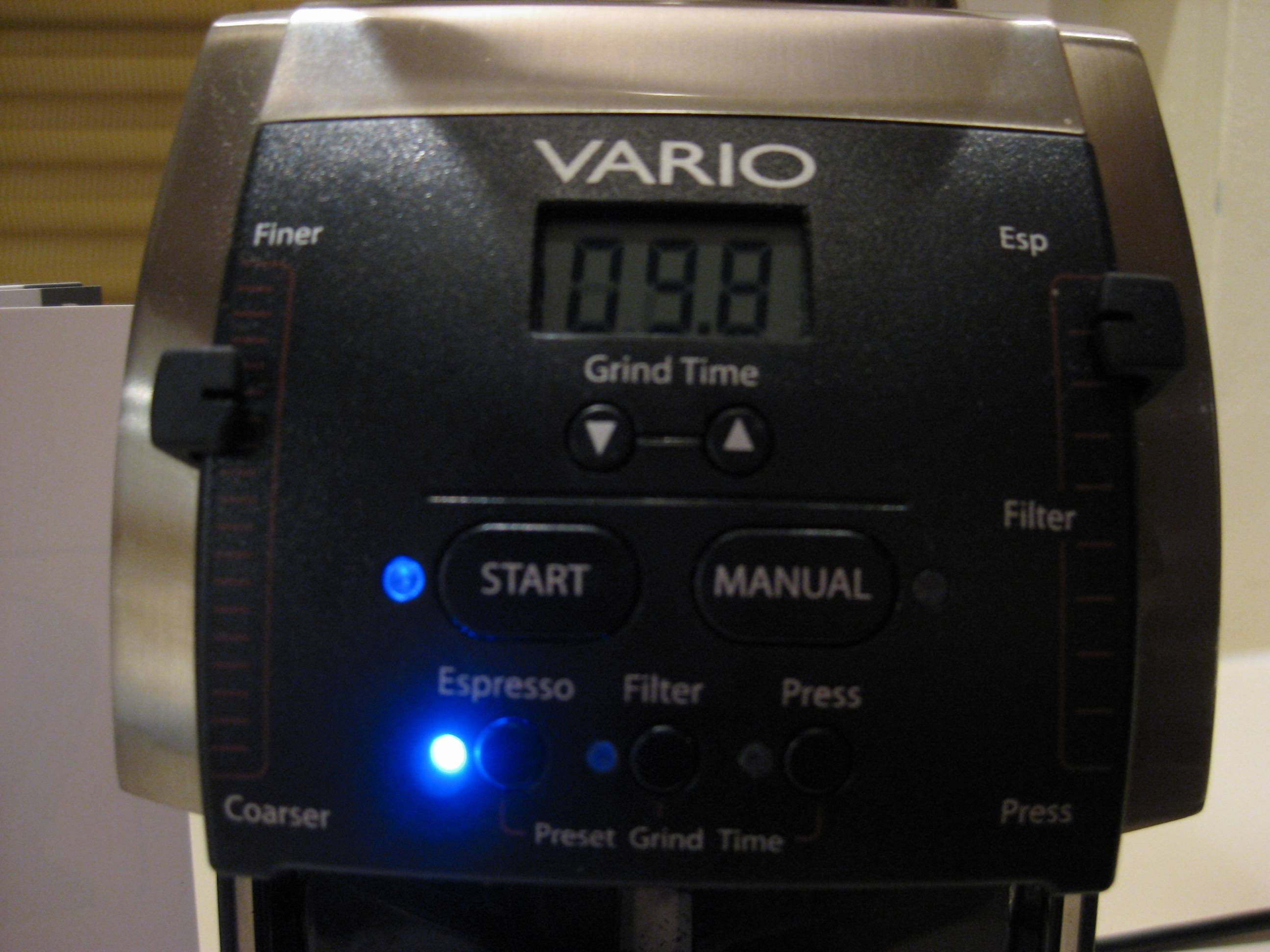

      Zur Programmierung :
      Es gibt 3 Mengentasten für die individuelle Mahlzeiten programmiert werden können. Die Programmierung erfolgt auf 0,1 sec genau und ist denkbar einfach : Mit der Rauf runtertaste wird einfach die gewünschte Zeit am Display eingestellt und dann wird für 2 sec die gewünschte Programmiertaste gedrückt , schon ist der Wert gespeichert.
      Die LED für die gerade aktive Programmiertaste leuchtet und durch drücken der Start Taste wird der Mahlvorgang gestartet. Am Display wird nun die Mahlzeit heruntergezählt. Der Mahlvorgang kann auch jederzeit durch erneutes drücken der Start Taste gestoppt werden.
      Manuelle Mahlvorgänge können auch jederzeit durchgeführt werden, einfach Manual Taste und dann Start Taste drücken, die Mühle beginnt zu mahlen und das Display zählt in diesem Fall leider nur in Sekundenschritten aufwärts, durch erneutes drücken der Starttaste wird der Mahlvorgang beendet.
      Leider auch 2 negative Punkte hier :
      Es gibt keinen Ein/Ausschalter, d.h. das Display und eine LED für die gerade ausgewählte Mengentaste sind immer ein , obwohl der Stromverbrauch zwar recht gering sein wird.
      Die Mühlenelektronik hat keinen Festspeicher, d.h. bei Stromausfall bzw. Netzstecker ziehen gehen die gespeicherten Timerzeiten verloren, es ist zwar relativ schnell und einfach (siehe oben) wieder neu zu programmieren, aber eigentlich für ein neues gerade auf den Markt gebrachtes Gert nicht zeitgemäß, auch der fehlende Ein/Ausschalter wird vielen Personen abgehen.
      Mich hat vor allem das leuchten der blauen LED in der Nacht gestört, die kann man aber relativ einfach ausschalten indem man die Manual Taste drückt bei der dann keine LED leuchtet.
      Mahlkönig hat Besserung versprochen, warten wir ab ob es eine verbesserte Version geben wird
      Mein Gerät hatte zusätzlich noch ein technisches Problem , aufgrund dessen habe ich die Mühle auch schweren Herzens wieder an den Händler zurückgegeben und warte nun auf eine verbesserte Version : Während des Mahlvorgangs passierte es ab und zu dass das Display ausfiel, alles funktionierte weiter , nur die Displayanzeige blieb finster. Durch ein Reset (Aus-Einstecken) war das Problem zwar wieder behoben, leider waren damit (siehe oben) aber auch die gespeicherten Zeiten wieder weg.
