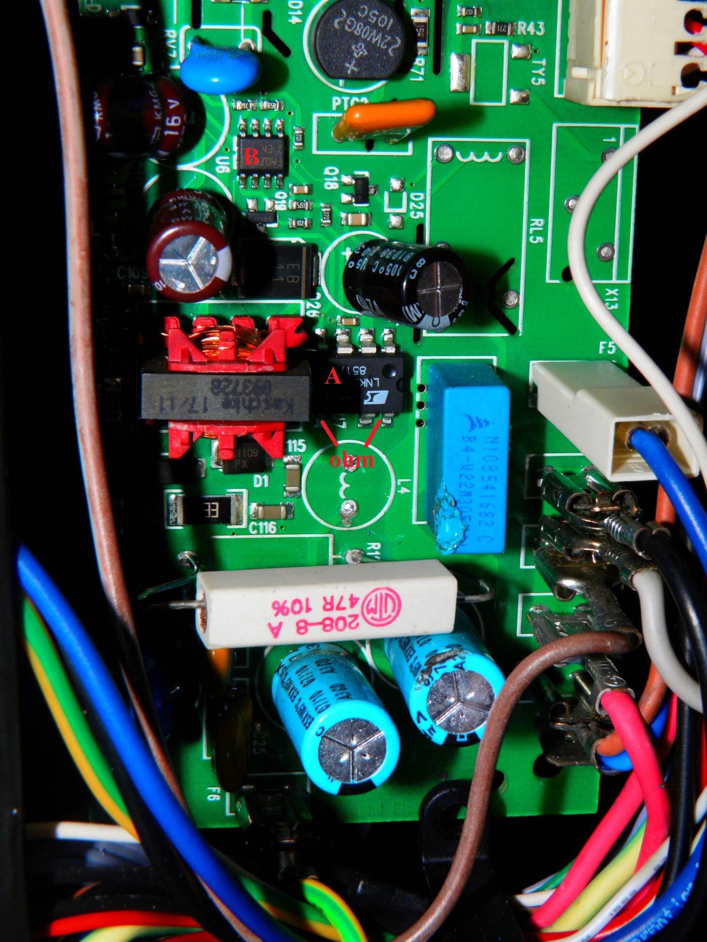

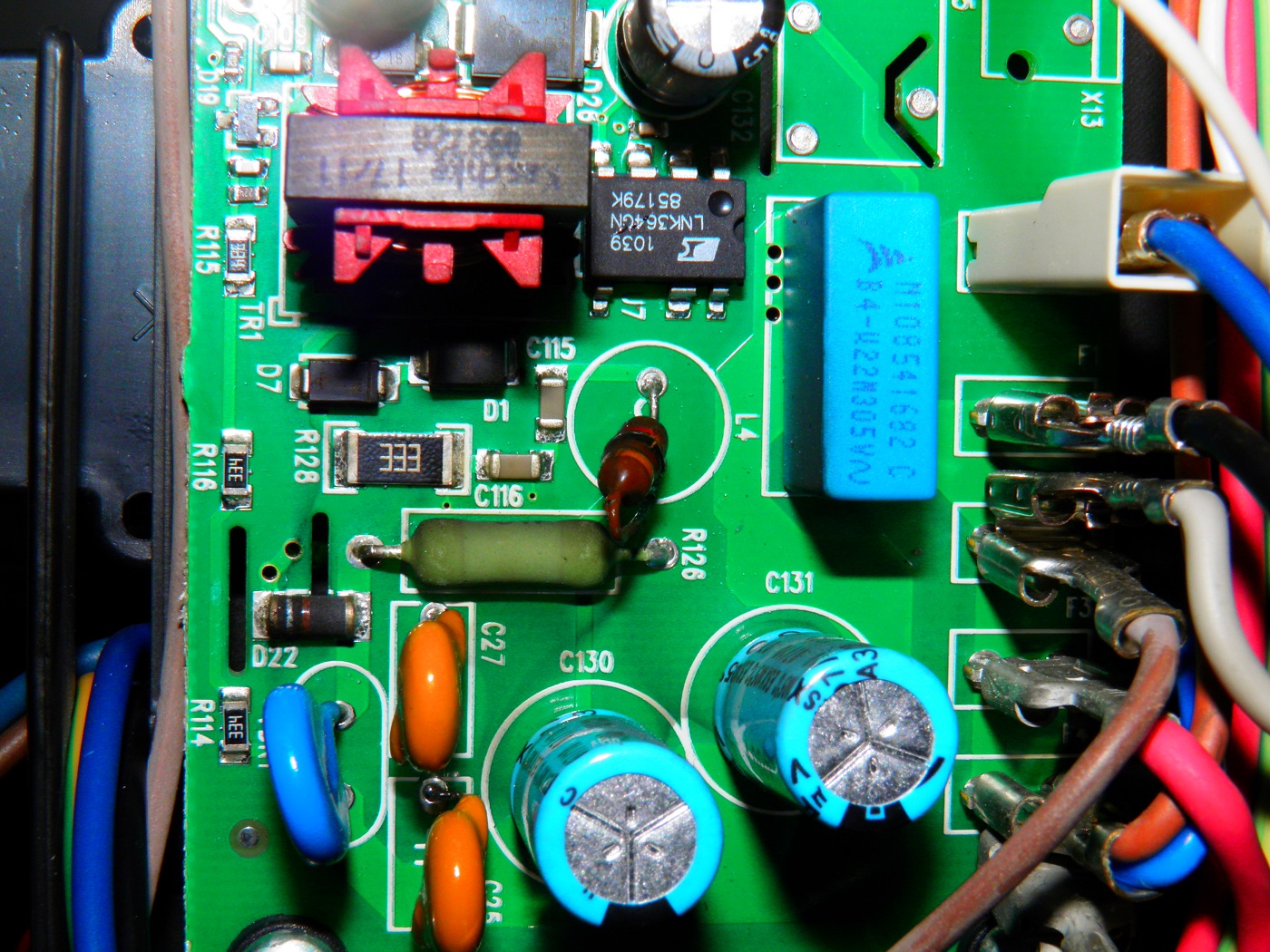

  • Hier die Bilder von der Platine vorne und Hinten.Auf der Lötseite kann mann spuren von höhere temperaturen sehen (schmauchspuren)
    Gruß Thomas
      576,19 kB, 1.400×1.050, 1.323 mal angesehen
      535,27 kB, 1.400×1.866, 960 mal angesehen
      784,88 kB, 1.400×1.866, 1.094 mal angesehen
  • Das ist schon eine von den neueren Platinen, da kann ich dir nicht viel weiterhelfen. Aber für mich schaut das so aus, als ob der Widerstand da nicht hingehört. L4 sollte vermutlich eine Induktivität sein. Deswegen wird der Widerstand auch immer durchbrennen. Hat da schonmal jemand vorher an der Platine rumgespielt?
    Wenn du alle Bauteile in der Maschine durchgemessen hast und alles von den Werten i.O. war, sollte es mit einer neuen Platine wieder funktionieren.
  • saecofan schrieb:
    Das erste Foto ist mit dem Original -Bauteil drinn.
    Okay, dann ist das eine Induktivität, kein Widerstand. Hatte so ausgeschaut. Hast du nicht noch Garantie?

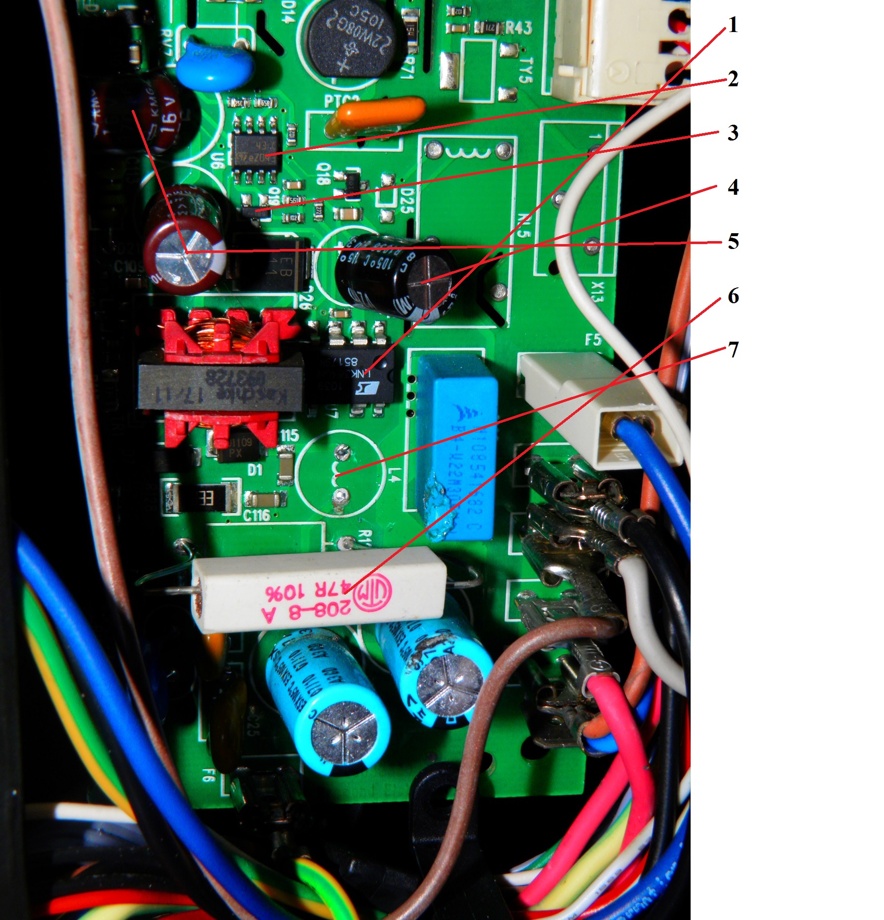

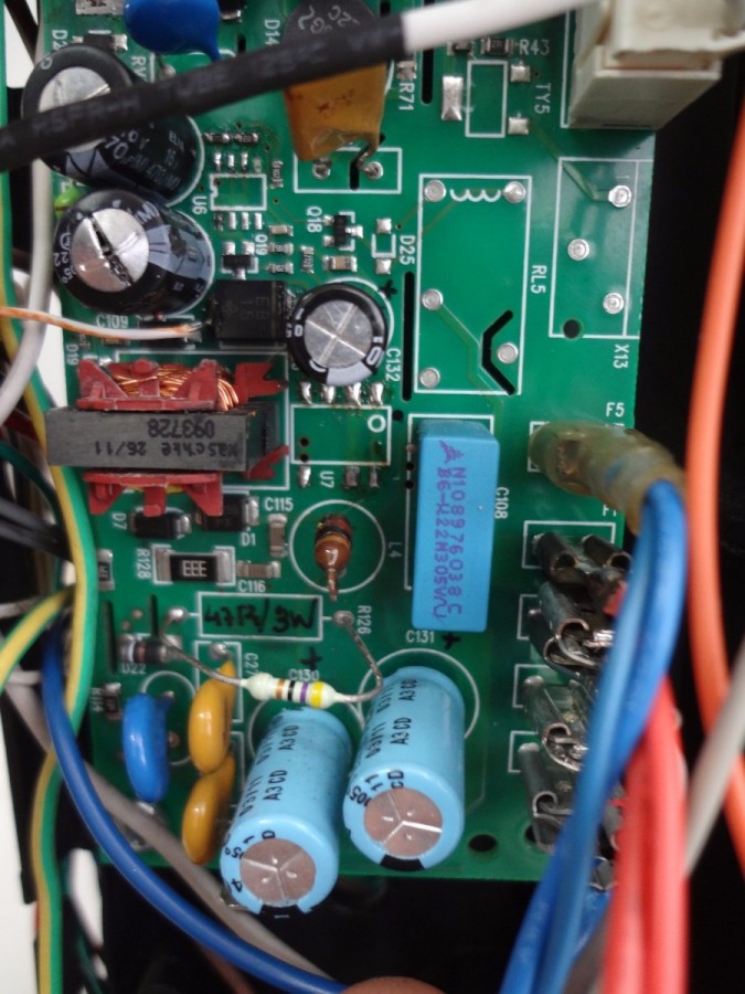

  • Hi!
    Habe hier auch gerade eine offene Maschine mit selben Fehler.
    Kann denke ein wenig beitragen:
    - Widerstand 47Ohm austauschen ( drauf achten Sicherungswiderstand nehmen)
    Nach dem Einbau des neuen 47R nicht einschalten, vorher:
    - Bauteil A an den gezeigten Stellen (Drain-Source) messen, wenn niederohmig -> defekt, austauschen (LNK364 Schaltregler)
    - Wenn A defekt, vermutlich auch B defekt (TL431 -> var. Zenerdiode)
    bei mir waren alle 3 defekt, warte jetzt auf den TL431, werden dann berichten.
      774,95 kB, 1.400×1.866, 1.255 mal angesehen
  • Hi, weißt du schon, wieso die Bauteile durch sind? Und wo bekommst du Ersatz her?
  • Hi!
    Also angezettelt hat das wohl alles der LNK364. Ich denke DS Durchschlag durch Burst etc.
    Durch den DS Kurzschluss wird der Trafo mit Gleichspannung betrieben, ergo brennt der dafür vorgesehene Schutzwiderstand 47R durch.
    Der Schaltungsteil mit dem LNK364 ist auch nicht nach Standardapplikation aufgebaut, sondern "negativ" gegen N. Das sorgt erstmal für Verwirrung.
    Ein Shop wo es alle 3 Bauteile gäbe wäre "Darisus".
    :1f624: Mal für den Nicht-Elektronik-Freak :floet:
  • Es könnte sein, dass der Schalttransistor im LNK364 auf Grund von Überspannung defekt gegangen ist. Dieser macht dann einen dauerhaften Kurzschluss.
    Kann bis jetzt aber nur sagen, dass die 3 Bauteile defekt sind. Ob noch weiteres defekt ist weiß ich noch nicht.
    Müsste aber alles gewesen sein.
