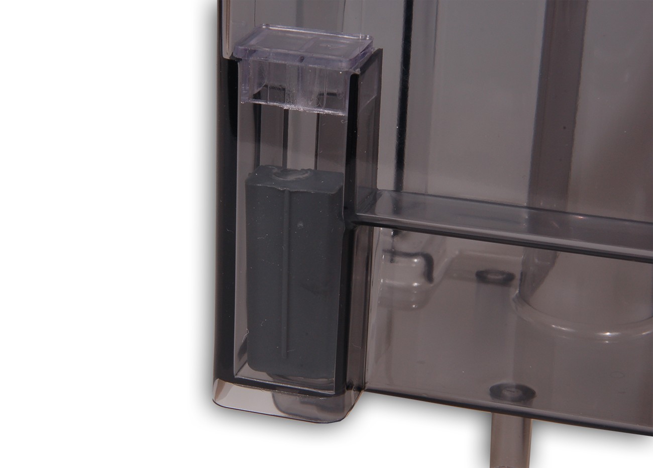

    Guten Tag allerseits!
    Ich habe ein Problem :denk: mit meiner Saeco Cafe Nova und hoffe auf einen guten Tipp. Die Maschine meldet "Wasserbehälter füllen", obwohl der Wasserbehälter gefüllt ist. Ventil am Behälter ist geprüft, der Schlauch ist frei, Wasser fließt auch in das weisse Bauteil mit dem Rädchen und dran vorbei. Dieses Bauteil habe ich vorsorglich dann bei wiederholter Fehlermeldung mal ausgetauscht (ich habe eine baugleiche Trevi -ohne Display-, die mir hier als Ersatzleillager dienen, so dass ich viele Teile tauschen könnte, wenn es Sinn macht), keine Veränderung ;( .
    Beim Test wird die Ziffer 7, die für den Wasserbehälter steht, nicht angezeigt. Alle anderen Funktionen der Maschine arbeiten einwandfrei. Als ich die Maschine heute morgen öffnete, um nach dem Fehler zu suchen, funktionierte kurze Zeit alles. Dann habe ich die Maschine von der Werkstatt einen Stock höher in die Küche getragen, jetzt wieder die Fehlermeldung "Wasserbehälter füllen". Welches Bauteil ist für diese Meldung verantwortlich, wodurch wird diese Meldung veranlasst, was kann defekt sein, was wäre noch zu prüfen? Für einen Tipp wäre ich sehr dankbar :verneig: , ich brauche meinen Kaffee :prost:.

    Guten Morgen Michael,
    das Problem ist zwar nicht endgültig gelöst - aber nachdem ich ein Stück "Kunstkorken" von einer Weinflasche unter den Schwimmer gestöpselt habe, läuft sie wieder. Für den Tip meinen herzlichen Dank - auch dafür, dass Du Dir schon so früh Zeit genommen hast! :verneig:
  • hallo steff,
    ich habe selbst eine total verkalkte maschine (baugleich der deinigen) bekommen und natürlich war auch der wassserbehälter total verkalkt. das hat am anfang dazu geführt dass dieser schwimmer für die wasserstandsanzeige (ein foto wurde oben bereits gepostet) nicht richtig in seinem plastikkäfig beweglich war. nach einigen entkalkungsvorgängen war auch dieser schwimmerkäfig entkalkt und alles funktionierte wieder einwandfrei,
