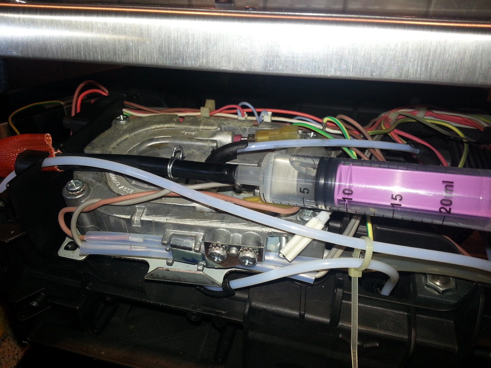

  • Oben am TB geht seitlich ein schwarzer Schlauch weg. Kontrolliere mal, ob der durchgängig ist.
  • Hättest halt mal die Maschine mit ins Büro genommen, dann hättest du heute eine sinnvolle Beschäftigung. :1f602:
  • Nein, das ist er nicht. Ich hab jetzt lang gesucht, bis ich ein Bild gefunden habe: Klick
