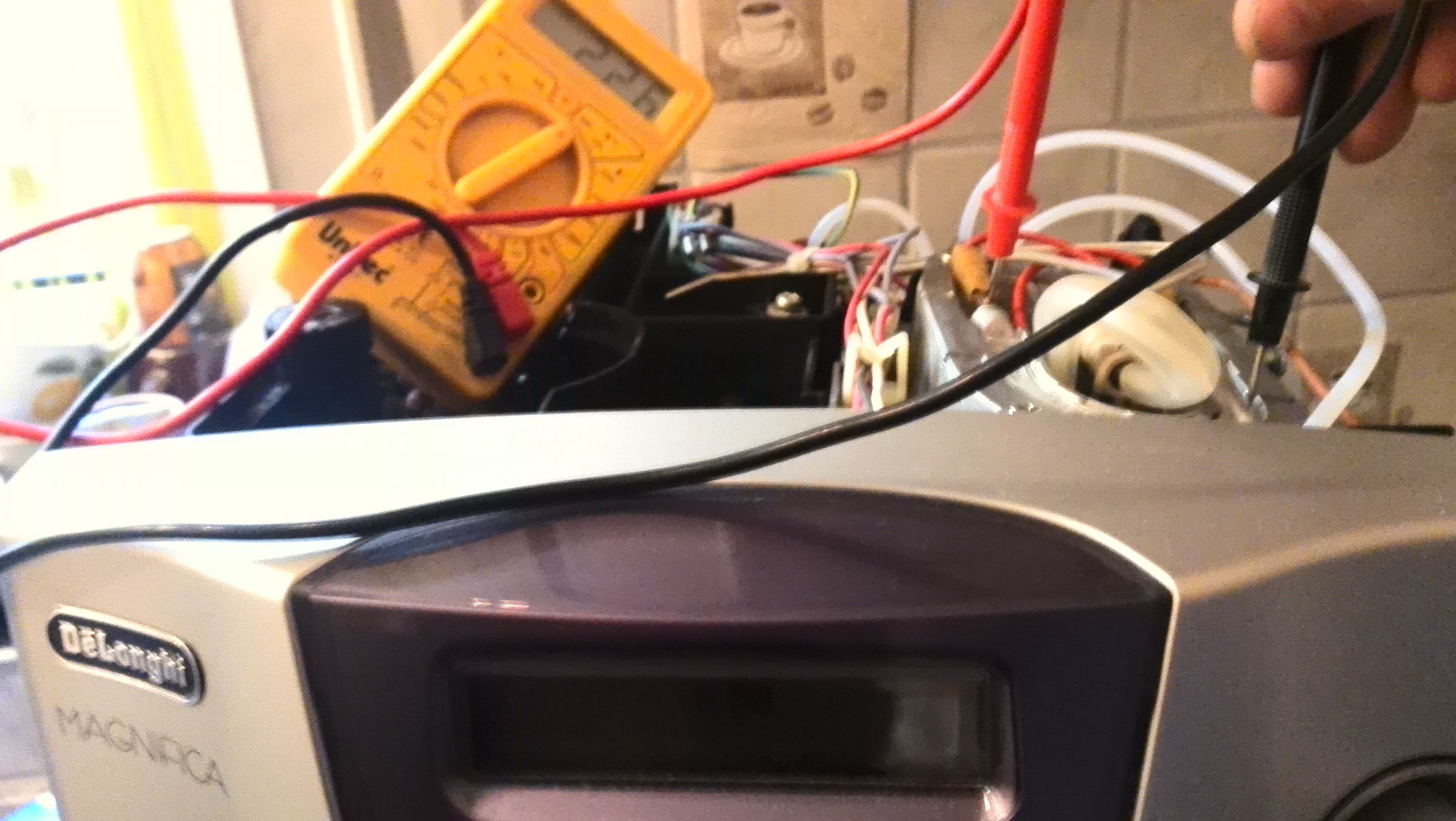

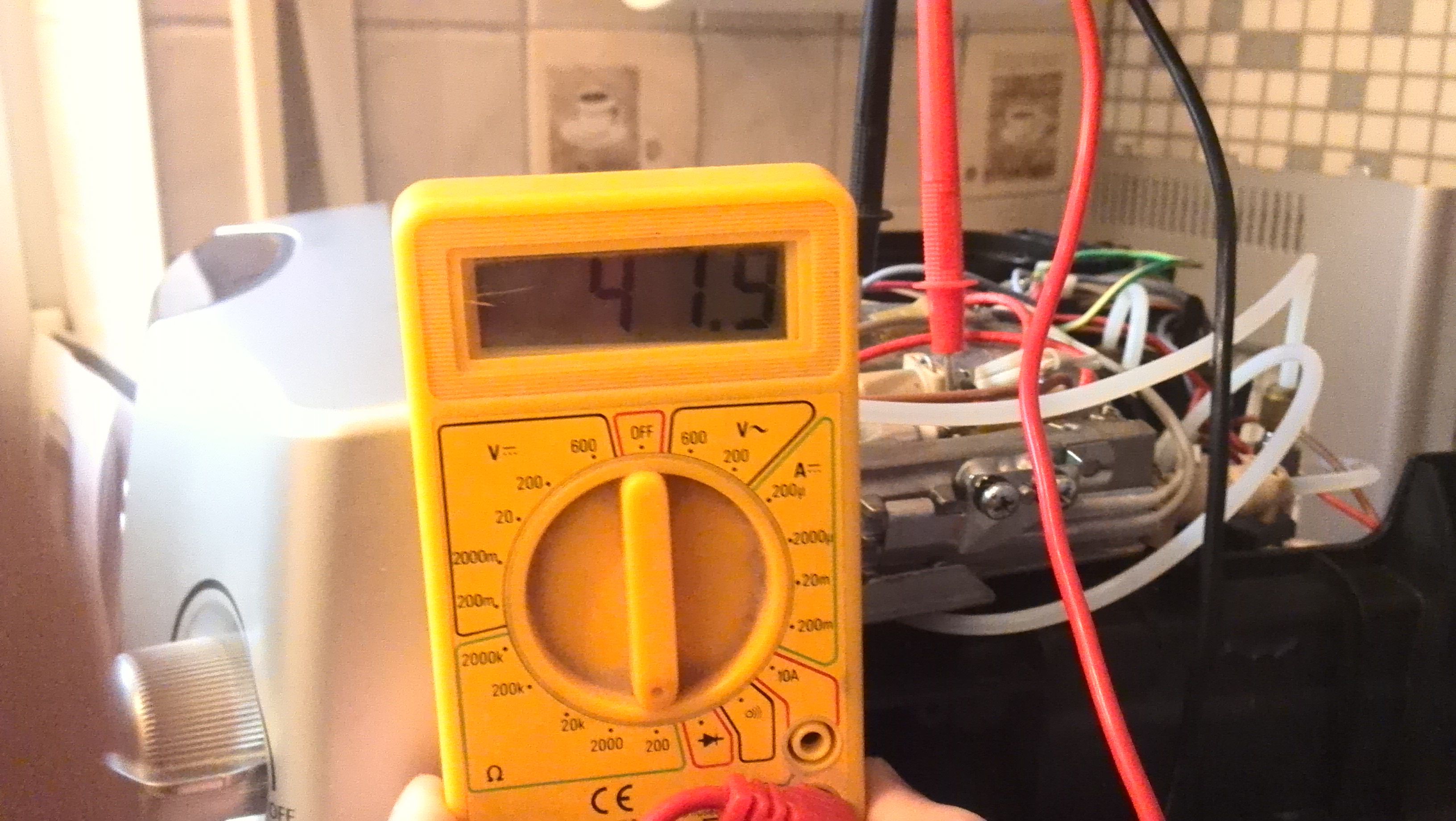

    Zum Verständnis habe ich mal zwei Fotos rangehängt, einmal die Spannungsmessung im ausgeschalteten Zustand, wo 226/227V anliegen aber der Thermoblock selber kalt ist und eine Widerstandsmessung, die auch ok ist mit knapp 42Ohm.
    Schalte ich die Maschine am Display ein, dann liegen 230V an und der Thermoblock erhitzt sich nach einer kurzen Zeit imens, beim Tassenbezug konnte ich, als ich das Voltmeter ran hielt, eine Taktung beobachten, runter bis auf Null und dann wieder sofort rauf auf 230V.

  • Du darfst die Spannung nur an den beiden Heizungsanschlüssen messen, nicht einen gegen Masse.

    @Stefan, das wusste ich nicht, ich dachte Phase gegen Masse muss man messen. Das sieht dann natürlich ganz anders aus, 230V liegen dann nur beim Kaffeebezug an, danach geht es wieder Richtung Null und bleibt auch so. Also alles eigentlich so wie es sein soll.
