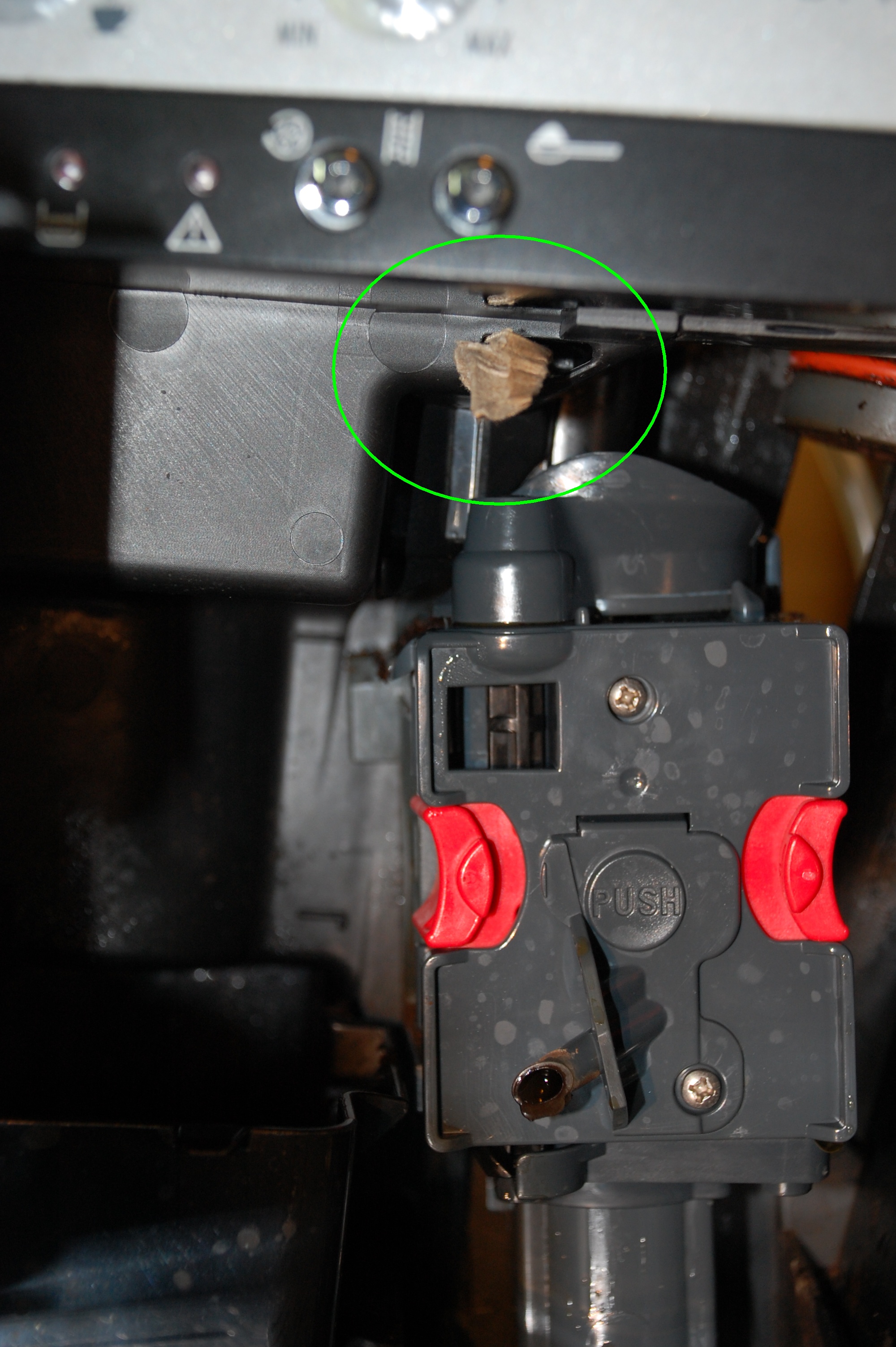

  • Chrissy2 schrieb:
    Wie hast du es denn hinbekommen, das die Brühgruppe hochfährt, bei geöffneter Fronttür?
    Servicetürkontaktschalter überbrücken. Am besten mit einem Stück Karton oder geknicktem Kabelbinder. Nichts leitfähiges nehmen.

  • Super, der Überbrückungstipp!
    Habe ich heute gleich ausprobiert und hat prima geklappt.
    Okay, ich hatte dann nicht schnell genug eine Tasse parat, um das Wasser aufzufangen, wenn sie oben ist und "spuckt" :weia: , aber hat gut geklappt.
