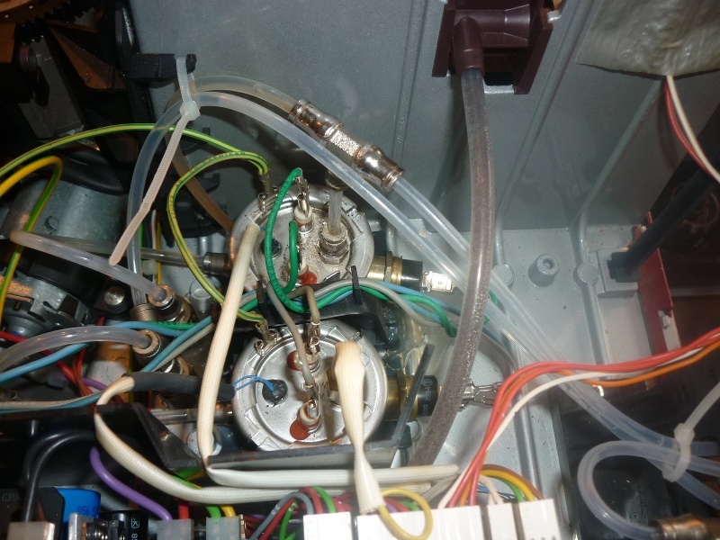

    Schon bei der Einschaltspülung kam kein Wasser. Fehlermeldung: Durchflussfehler. Also habe ich mal den Wasserbezug starten wollen... mit dem Ergebnis, dass ich das Keramikventil ausgehakt habe. Da liegt nicht der Fehler, bremste mich aber erst mal aus.
    Aktueller Stand:
    Maschine offen auf dem Tisch. Keramikventil mal entkalkt (schadet ja sicher nix...), und wieder zusammengebaut. Dabei habe ich mir Gedanken darüber gemacht, dass sich das Teil unten immer rausdrückt. Also habe ich mal versucht, den Druck, der durch die Schläuche des Keramikventils verursacht werden, etwas zu verringern.
    Jetzt weiß ich aber nicht, ob es gut ist, Kabelbinder zu verwenden, oder ob es besser wäre, die Schläuche einzukürzen. Oder ob ich die Finger davon lassen sollte... :1f602:
    Als nächstes werde ich mir mal das hintere Ventil ansehen...
    Schönen Tag noch, Frauke

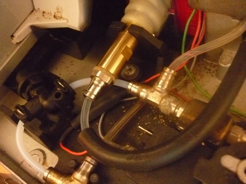

  • Meine Nebenbaustelle habe ich erfolgreich korrigiert. Der Schlauch zur Dampflanze war nicht korrekt eingesteckt. Jetzt ist sie zumindest wieder dicht. :nicken:
    Gestern ist mir schon aufgefallen, dass das T-Stück in der Hydraulik nicht toll aussieht.
    Da ist irgendwas krümeliges drauf... Vermutlich Kalk?
    Das scheint mir ein heißer Favorit für eine Verstopfung zu sein. Da ich aber gestern ja schon bei der besseren Seite Probleme beim Lösen des Schlauches hatte, könnte sich der Ausbau schwierig gestalten.
    Kann ich, wenn ich es schaffe, das Teil raus zu bekommen, da auf Durchgang testen? Pusten?
    Übrigens: Der Deckel ist ab, Bedienteil angeschlossen, sämtliche Mikroschalter überbrückt... Herzklopfen beim Einschalten... aber ich lebe noch :1f602:
    Und jetzt ziehe ich den Stecker und versuche mal den Ausbau.
    Wenn ich mir das richtig vorstelle, sollte doch beim lösen des T-Stücks in Richtung Boiler kein Wasser austreten, zumindest nicht mehr, als im Schlauchstück ist. Der Schlauch ist ja oberhalb des Boilers positioniert... richtig?
