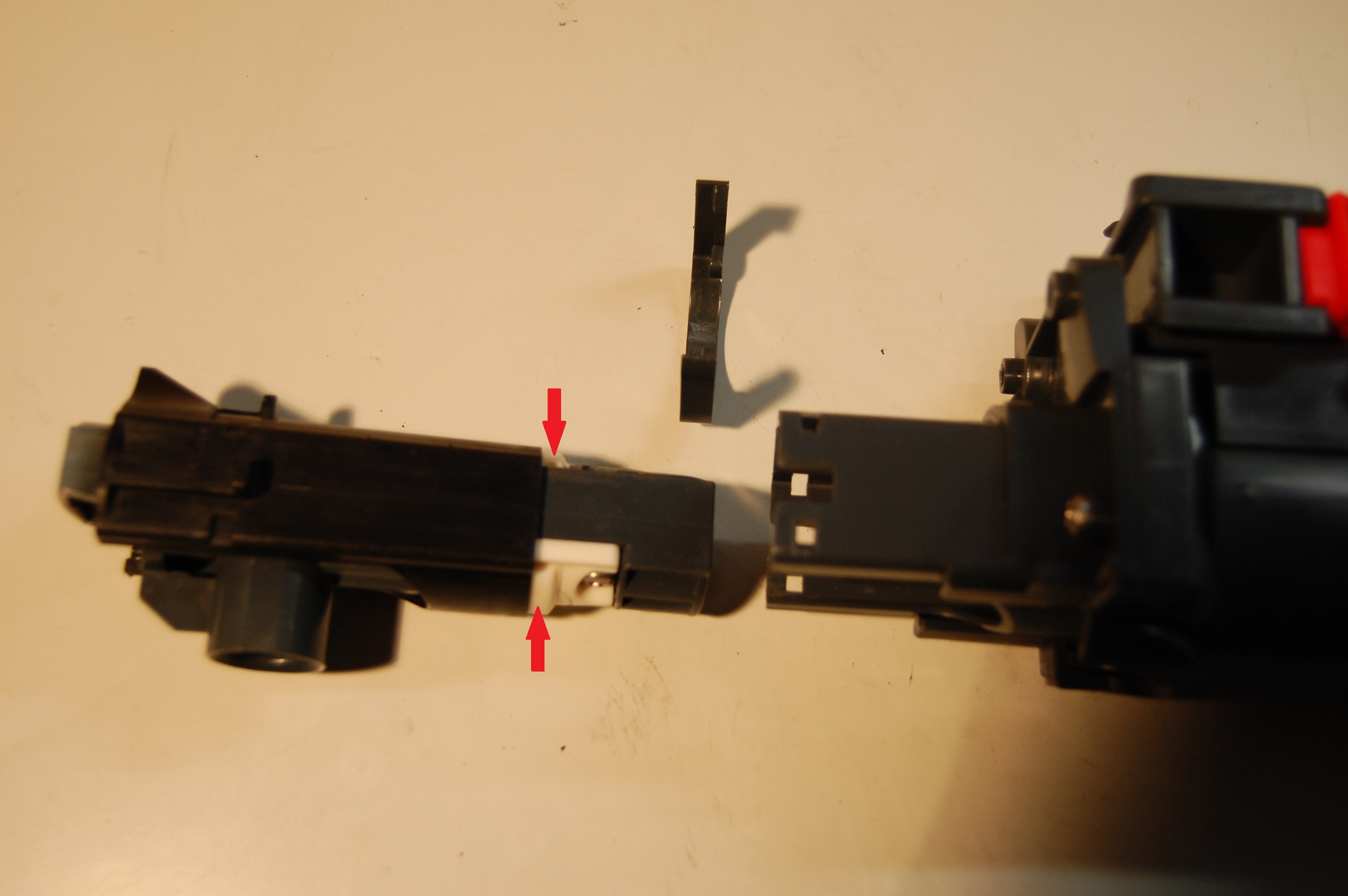

    Ich habe eigentlich nur eine kurze Frage an euch.
    Ich habe hier mal ein Video meiner Delonghi Esam 3500 gemacht und wollte wissen, ob dieses laute "knacken" einmal zu beginn des Videos und einmal zum Ende hin normal ist.
    https://vimeo.com/75480676
    Ich habe die Maschine gebraucht gekauft und irgendwie hört sich das für mich ein wenig kaputt an, vielleicht irre ich mich aber auch :)
    Was meint ihr dazu, ist das normal so? [size=10] [/size]?([size=10] [/size]
    Grüße
    django!

    Hört sich gut an, alles in Ordnung.

    Also dieses laute klacken ist ganz normal? Ist das das Teil, welches die Kaffee-"Pucks" in den Behälter befördert, oder was macht dieses Geräusch? Wäre vielleicht mal ein Ansatz das "knallen" zu verringern! :)
    Das sind die Sperrklinken der Brühgruppe.
