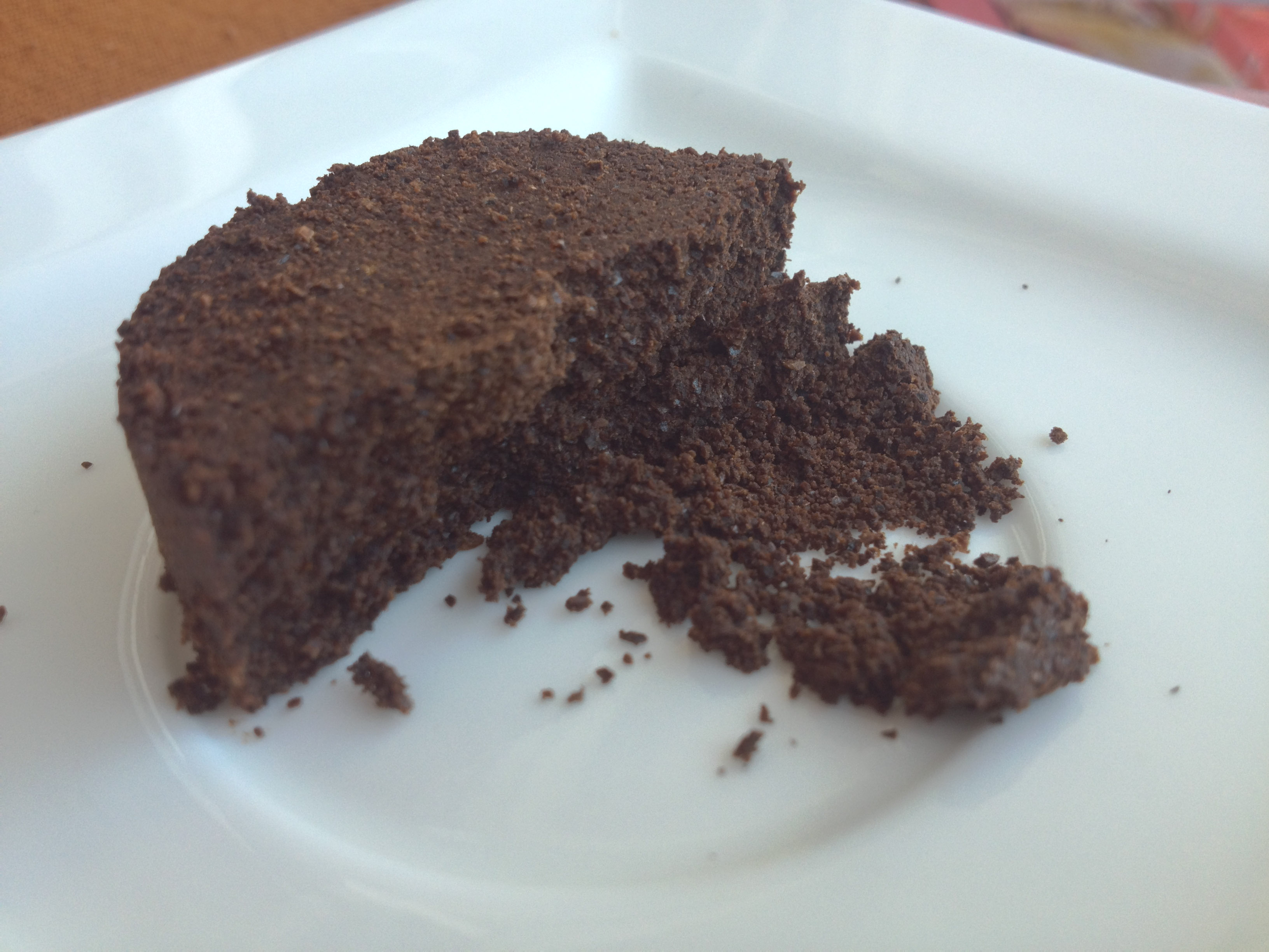

  • zu1.: Wieviel Bezüge hat die Maschine runter? Stell den Mahlgrad mal auf die feinste Stufe, beziehe 3 Tassen und stell mal ein Foto von dem 3.Tresterpuck rein.

    Photo vom Trester anbei.
    So kommt er nach mehreren Mahlvorgängen "fein" aus der Maschine...
      868,2 kB, 3.264×2.448, 457 mal angesehen
  • Das ist wirklich nicht sonderlich fein. Ich kann dir nicht genau sagen, wie es am ECAM-MW geht, sollte aber nicht viel anders als beim ESAM-MW sein. Ich mache das folgendermaßen:
    Bohnenbehälter leeren, MW ausbauen. Da wo der Einstellknopf draufsitzt, ist unten ein kleines Zahnrad. Dieses greift in das große Zahnrad. Das kleine mit sanfter Gewalt soweit hochheben, dass man es 2-3 Zähne in die grobe Richtung verdrehen kann, ohne dass sich dabei das große mitdreht. Und schon kann man eben die 2-3 Zähne feinerstellen.
